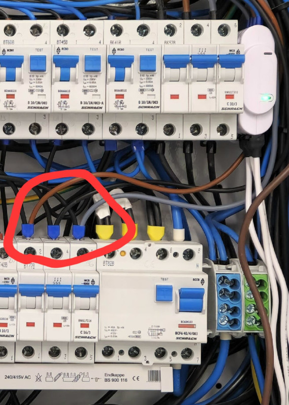

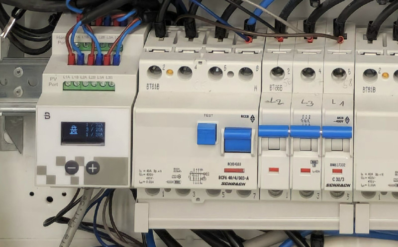

Ez nem a Shelly, de akad az is...Az elosztóban így elő volt készítve EVSE-nek, ezért is csak mellé szúrtam, de majd lehet teszek rá új hüvelyt és belerakom.
A hely valóban nagyon elfogyott, most még épp beférek, de már kb semmi új nem fér be. Legalább tudom, hogy van ilyen megoldás, amivel lehet helyet csinálni.A Shellyt 2.5ös vezetékkel, iker érvéghüvellyel kötöttem be egy 16os kismegszakítóba, csak odébb akarom rakni és ezért merült fel hogy megfelelő-e így, vagy máshogy kellene.
biker
WiZARD #10284 üzenetére
ez nem shellyEM, ez a Mi Beny töltőnk terhelés megosztója
A feszültség bemenetre nem kell semmi! egy feszültségmérő van benne, gyakorlatilag mérőtrafó, amit nem kell biztosítani.
egyszer szétkaptam egy ilyet megnézni, de nem írtam fel a cikkszámát, a lényeg, mint egy áramváltó vagy optocsatoló, egy kis fekete kocka, bemenete a vonali feszültség, kimenete 5V körüli jel, ez megy a panelbe. Adatlapon is rajta van a minta schematic, no fuseáram nem nemsok folyik rajta, hanem kb uA mértékben folyik csak rajta
viszont a mérő szálakat máskor told be a 6-os érvégbe, símán bemegy mellé, és egyben nyomd rá, ez így nem a legjobb megoldás, hogy mellészúrod.
és mi adtunk volna Schrack FI relével kombinált kismegszakítót, ami 4M széles egyben, nem 7, de ok itt most volt hely, de elfogyhat
WiZARD
Fogyasztásmérőnek (Shelly 3EM / EVSE saját doboza) a feszültség jeleket hogy illik bekötni?
Nagyon vékony kábel van hozzá a bekötésre, áram ugye nem sok folyik rajta.Beköthetem a képen látható módon, vagy mindenképp a kismegszakítóhoz méretezett kábel (ami mondjuk eléggé korlátozott, mert nem hiszem hogy túl vastagot be lehet kötni), vagy valami dedikált kisáramú (2/4/6A) kismegszakító kellene neki?
biker Te hogy szoktad?

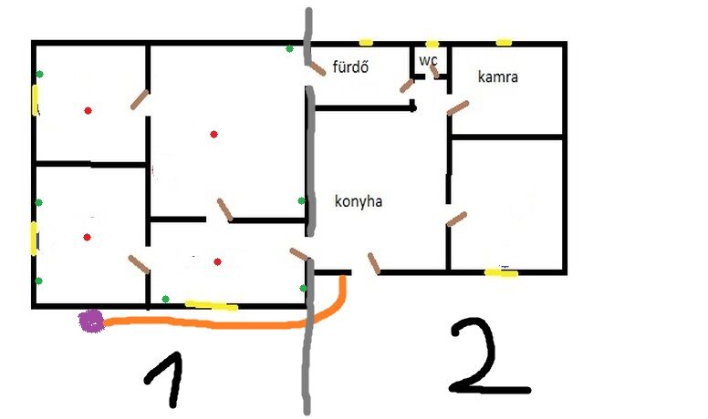

Át kell vezetékeznem 2 szobát. Viszont nem szeretnék vésni, és úgy gondoltam kábelcsatornában vezetem el a kábeleket, majd ha felújításra kerülnek a lakrészek, elvezetem vakolat alatti csőben.
Arra gondoltam, hogy csatornába nem vesződök MCU-val, így 3x2,5-ös MT kábelen , illetve MBCU-n gondolkozok. Szerintetek melyiket lenne érdemesebb használni? Vagy nincs számottevő különbség köztük? Leszámitva, hogy az MBCU-t érvéghüvelyeznem kell.Másik,,, tudtok ajánlani esztétikus csatornát? Kopos-t nézegettem, szimpatikusnak tűnt, talán jó minőség, és elég sok kiegészitő kapható hozzá.

WiZARD
3 fázis, elosztóban akarok rendet rakni
32+20+20A van az óránál, a kismegszakítók ebben a sorrendben vannak.
Ez eddig úgy került be az elosztóba hogy ott már 20-32-20 lett a sorrend.
Volt fogyasztó amit a 32-re át akartam rakni, másrészt zavart hogy követhetetlen, hogy melyik min van, így "rendet raktam" (ami kb annyi volt hogy az első 2 bejövőt megcseréltem, illetve a 3f autótöltőnél kellett egy csere, mert ott eddig is az első helyen volt a 32A, hogy 1f töltésnél mehessen 32A)A cserét elvileg lekövettem a lakatfogós fogyasztásmérőimmel, de azóta nagyon úgy tűnik hogy nem mérnek jól, jóval alacsonyabb PF-t mutatnak, így alacsonyabb fogyasztást.
Amennyire látom a fázissorendre elég érzékenyek, de kezdem azt érezni hogy bármit bárhova cserélek sehogy se jó.
Vagy eleve az óránál se jó a 32-20-20 sorrend. -
WiZARD
Mivel/hogyan tudom a helyes fázis sorrendet kitalálni, illetve az L1-et megtalálni?
Gyanús hogy már a villanyóránál el van rontva és kezdek teljesen belekeveredni... -

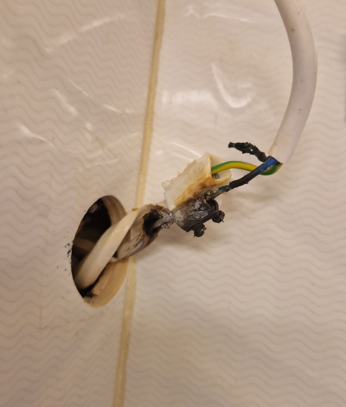

tyielow
Apósoméknál fürdőben behalt egy dugalj. Rámértem, L-N 49 V volt benne. L-PE 230 V. Néztem elosztót, kötődobozokat, semmi. Aztán megjött após, leszereltük a kisszekrényt, aztán meglett a ludas.
Amikor a hozzá nem értő köti be az új falon kívüli dugaljt...Amúgy mosógép ment róla.
Veszünk kábelcsatornát aztán viszünk új nyomvonalon külön kismegszakítóból egy áramkört neki, ezt meg megszűntetjük. -

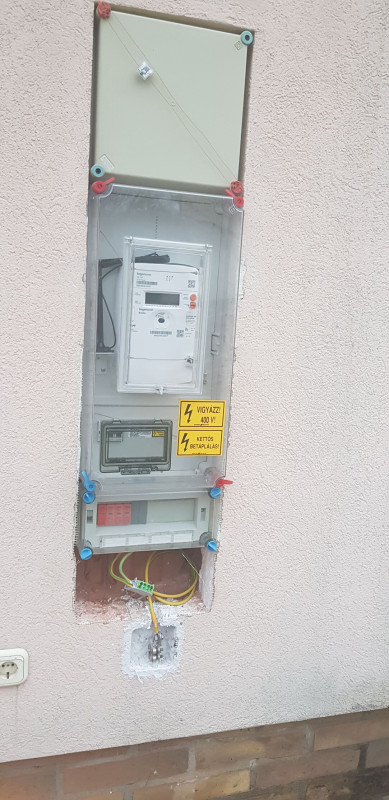

draco31
PROTRON #10239 üzenetére
A fél házban elmenő áram úgy volt, hogy a szürke vonalig van az alu kábel, utána meg az új később épülten réz. Ezek egy ponton egy kötődobozban találkoznak. Annó ezt úgy csinálta meg a szerelő, hogy simán össze lett sodorva az alu a rézzel. Tehát ebben a dobozban elfáradt az alu szál, így megszűnt az áramellátás a ház azon részén. Ez most ideiglenesen wagoval van összekötve, és redukálva azon a részen az egyszerre történő áramfogyasztás még pár napig, amíg nem történik meg a felújítás.
Az óra, 3x25A, három fázisom van. Ez még a szolgáltatói rész, 3-4 éve voltak cserélve még a régi nagy porcelánról, mert az egyik áthúzott.
Egyébként még nem szabványosított műanyag dobozos, hanem a falba beépített fa doboz. 50x50cm, vagy mekkorára csináltak annó ezeket. Sosem méregettem.Óra utána elosztón jelenleg 5db kismeg szerepel:
1db ott a dobozban lévő konnektoré
1db az egész lakás
1db a villanytűzhely
1db a műhely/mellékepületek
az ötödik meg vagy a bojlernek van plusz egy, vagy most hirtelen nem is tudom már.Fűtés esete, fával van kandalló, és kiegészítő gáz.
Köszönöm a részletes levezetést! -
PROTRON
draco31 #10228 üzenetére
Tehát akkor mivel nem egészen látjuk át hogy pontosan mi a helyzet most, mert előbb még azt írtad hogy volt hogy csak a ház felében ment el áram, aztán meg hogy az egész 1 kmsz-ről megy az egész, az a tiszta hogy leírom én hogyan csinálnám, legolcsóbb kivitelben.
A lila villanyóránál van 1 db kmsz a villanyórával közös bakelit lemezre van szerelve, vagy ha már szabványosítás megtörtént akkor közös műanyag dobozban, ez szolgáltatói, ezt nem piszkáljuk.
Innen megy tovább a vezetékezés a fogyasztói mért elosztóba, ami régi házaknál sokszor a villanyóra mellett-felett szokott lenni.
Ez teljes csere, akkora modul méretűre ami kell.Áramkörök - dugaljakhoz:
-1 db dugalj kör a bal oldali falon végig a zöld pöttyökhöz;
-1 db dugalj kör a középen lévő zöld pöttyhöz, hogy később folytatni lehessen ha a szobák közötti falra is kellene később dugalj;
-1 db dugalj kör a szürke fal bal oldali dugaljaihoz, beleértve a legfelső dugaljat a fürdőtől balra;
Tehát a régi épületben a zöld pöttyökhöz, összesen 3 dugalj áramkör.konyhába
-ahogy írod, 1 db 3x2,5 a sütőnek;
-1 db az általános konyhai gépeknek, ahova kell;
-1 db külön áramkör a hűtőnek, ahova kell;
-opcionális: 1 db 5x2,5 legalább a konyha bejáratáig, hogy később főzőlaphoz lehessen használni;
-fürdőhöz
-1 db áramkör, amiről mehet a világítás is és a borotválkozó-hajszárító dugalj, valamint ha kell bele lehessen dugni 800-1200W hősugárzót, ennek az áramkörnek a vezetékeit keresztül kell vezetni a villanykapcsolón, ami 2 pólusuként a nulla vezetéket is megszakítja ha kijöttök;---erről élhet a WC világítása is;---mehet ide a 3x1,5;
-további 1 db dugalj áramkör mosógéphez, ha ez a fürdőben van, akkor oda, ha kamrában akkor oda;-jobb alul van még 1 szoba, ahhoz külön 3x2,5-et vinnék és mehetne tovább a kamráig;
Ez eddig 8-9 db áramkör, + opcionálisan a főzőlaphoz még 2db .
VIlágítás:
-1 kör kültéri világítás;
-1 kör a 4 db szoba világítása, mivel mindegyiknek van ablaka( bár jobb lenne 2 kör);
-1-kör a jobb oldali világítás;Ez még 3 áramkör;
Tehát elosztóban legalább 12 modulnyi kmsz kerül be, ezen felül jön még a FI relézés, tehát 2x12 modulos elosztó kellene.
A vezetékezés összesen lehet kb.:
Bal oldali szekció 4 szobájához kellhet
-kb 50 m 3x2,5mm2-es kábel - dugaljak;
-kb 25 m 3x1,5mm2-es kábel - világítás;Jobb oldali szekció:
-kb 50-100 m 3x2,5 mm2-es kábel - dugaljak;
-kb 40-50 m 3x1,5 mm2-es kábel - világítások beleértve a fürdőszobát, amihez csak B13-as kmsz kerülne;
-kültéri világításhoz nem tudom, még kb 20-40 m 3x1,5mm2-es.;Tehát összesen kell az elején venni 1 db 100m tekercs 3x1,5-öst, meg 2 db 100 m tekercs 3x2,5-ös kábelt.
Akkor kell kábel, ha falon kívüli csatornában engeditek a szerelést.
A meglévő bergman csövek mindig kockázatosak, ott lehet véséssel kell számolni...de a világítás esetén alig látszik a kábelcsatorna a mennyezet-fal találkozásánál.Van hogy azért mondják a vállalkozók hogy Te szerezd be az anyagot, mert mint lakás felújítás lehetnek lehetőségeid, pl építőipari áfá-t leírni adózáskor, kamatmentes kölcsön, nem emlékszem pontosan.
Így akkor nem neki áll benne a pénze.
Meg persze így tud csökkenni a vállalkozási díj, amiről ha kérsz számlát kevesebb a befizetendő áfa.A lakáselosztót érdemes egyébként olyan pozícióba átrakni, ami bejárató folyosó, vagy valahol belülről elérhető.
Én azért huzatnék be dugaljakhoz 3x2,5-öst, mert tényleg nem tudni mikor mi megy tönkre és kellhet az olajradiátor, abból meg ha 2 db-ot raksz 1 áramkörre, már akár 4kW is lehet a teljesítményük...

draco31
PROTRON #10226 üzenetére
Itt egy kis gyors rajzocska a lakásról.
A szürke vonal az elválasztó a kádár kocka és a toldott érsz között, így jobban látható.
A terv, hogy ez a toldott rész kap egy külön szál vezetéket kismeggel. Ahhoz a részhez nem is lesz más módosítás, ott réz már minden. (konyhában van egy plusz külön kismeges szál a villanysütőnek)
Az első rész, a lila a villanyóra.
Zöld pöttyök a konnektorok.
Pirosak a lámpák.
Terv szerint ez a rész is egy kismegen lesz. (most ugyebár az egész ház egyen van)
Elsőnek úgy terveztem, hogy a konnektornak 2.5, lámpáknak 1.5
Illetve bergmancső van végig, remélhetőleg mindenhol épségben.
Így akkor inkább a kétféle vezetékméret játszik, mint a mindenhol 1.5mm ?

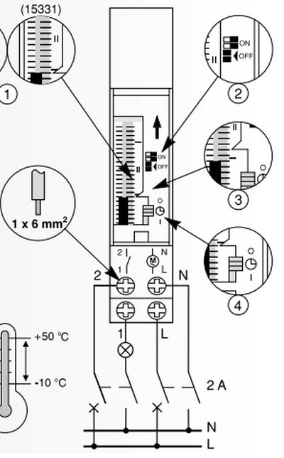

Jabby
Stiasztok!
Lenne egy kérdésem a hozzáértőkhöz:
Feladat, hogy napi kapcsolóóra (is) kapcsolgasson egy bojlert.Segítenétek értelmezni a rajzot?
1-L megy a fogyasztóhoz? Elegendő, ha L van bekötve a KMSZ bemenetére?
2-es kap állandó L-t?
N a nulla sínről kap N-t?Nagyon nem értem, hogy a bekötések fölötti rajzon miért az látszik, hogy 1-2 bont?

draco31
bluemirage #10217 üzenetére
Ha egy kör egy kismegszakítónak számít, akkor 1 kör van.
Sőt, jelenleg az egész épület egy kismegszakítón ül, egyedül a villanybojlernek van ugye külön, mert annak van órája.
illetve a villany sütőnek van külön behúzva.
Többi más minden egyet.
Részben ezért is volt olyan nemrég, hogy ment a mosógép, lehet épp bekapcsolt a két nagy fagyasztó, és mikróba be lett rakva valami, aztán csak a fél ház áram nélkül maradt, mert a régi házrész alujához lett hozzácsatolva az új épületrész reze. Az meg el égett-olvadt-akármi. De bajt nem csinált.
Ezért is jött el az ideje a frissítésnek.Így akkor valószínű azt csináltatom, hogy a hátsó részleg ( fürdő, spájz-konyha) kap egy külön kismeget, ezt beszéltem is a villanyossal.
Aztán marad 4 helyiség, 2-2 kap 1-1 kismeget, úgy akkor még elég a 1.5-es ha jól gondolom.Azért kérdezgetem csak, mert mondta a villanyos, hogy olcsóbb ha én rendelem meg a cuccot, mint ha Ő hozza.

draco31
bluemirage #10213 üzenetére
Nekem is 1.5-est mondott inkább a villanyos, én érdeklődtem a 2.5-est.
Csúcsterheléssel ha nézem, akkor 3db TV, azokhoz beltérik, egy asztali gép minden sallangjával, ez utóbbit tudom, hogy a szünetmentes szerint csúcson 300 watt a fogyasztása. Aztán van egy lézernyomi, ez induláskor kicsit megrántja az ampereket. 1-2 laptop, porszívó van még.
Ez ha minden egyszerre, úgy is elég a 1.5? Nyilván kirívó eset így, de egyszer kell megcsinálni.
Olyasmit nem látok kilátásban, hogy elektromos fűtőtest.
Konyha, fürdő, ezek épület toldásban vannak, ott azt már akkor rézzel húzták, ezért ezeket a berendezéseket nem számoltam ide. -
draco31 #10211 üzenetére
Igen. Úgy is jó. De felesleges.
Amikor saját kádárkockámat húztam át akkor csak konyha, fürdő és klíma lett 2,5-el húzva és a lakószobák konnektorai 1,5-el lettek. Könnyebb dolgozni vele és a lakószobák dugljaihoz felesleges a 2,5.
Ha 1,5... akkor nyilván B13-al célszerű biztosítani. 16os KMSZ csak 2,5-höz használható. -
PROTRON
llacee #10207 üzenetére
Igen már beugrott és a #10074 -ben
akkor is írtam, hogy gyárilag a mért elosztó+mérőhely összeszerelésnél, az egymáshoz rögzítő elemek a plombált téren belül vannak(tehát a tálca amire fel van szerelve a mérőóra, az alatt a tálca alatt is egymáshoz vannak szerelve), tehát plomba bontás engedélykérés és visszaplombálás nélkül nem is tudnád kicserélni.Gyártói katalógusban valóban van egy ilyen megjegyzés hogy "mért fogyasztói főelosztó lehet MI-1112, MI-2224, ..., de utána az adott mérőhely gyári listájában az opcionális listából kifelejtették és nekünk Tervezőknek kifejezetten tiltja a tervezői osztály hogy ilyen megoldást amit Te most szeretnél, csak úgy megadjunk. Hivatalosan csak a gyári alkatrészlistában, vagy opcionális listában szereplő alkatrészeket szabad használni, pl hivatalosan még a tömszelenecére is meg van adva hogy melyik típust kell használni, nem használhat a szerelő akármilyen XBS-t...Ezért írtam hogy problémás, mert lehet ha egy kötözködős visszaplombálós embert kapsz, lehet nem fogják visszaplombálni.Ezért jobb megoldás ha teljesen alá építed, vagy mellé.Most már látom hogy ez azért a szigetelés alatti téglába is bele lett süllyesztve és gipszelve, ezt így szokták.Persze a doboz sarkainál van 4 furat, ha legalább 2-őt felhasználsz +-ban az még megtartja, de ne a gyári tipliket használd, hanem rendes tégla tiplit.Ha mindenképp a jelenlegi 12 mod dobozt akarod kicserélni 24 modosra, az biztos hogy reg szerelővel való egyeztetéssel indul, de olyat keress aki fixen a környéken is dolgozik, hogy fejből tudja, vajon a Ti környéketeket a visszaplombáló emberek engedik-e a 24 modulosra cserét vagy nem.De hogy mennyit fog elkérni a plombabontás lejelentéséért, meg aztán a kivitelezői nyilatkozat kitöltéséért (ugye ha megvan bontva a plomba, már senkit nem érdekel hogy Te csak a mért elosztót cserélted, akkor is valakinek felelősséget kell vállalnia azért hogy a méretlen vezetékek előírások szerintiek, nincs áramlopás)Melyik terület, melyik város?
Jaaaa....bácsonat, még az előző írásod volt a fejemben, és most visszatekerve látom hogy 15x30-ast akarsz oda berakni...és csak a rögzítést kérded.
Persze a gipszelésen kívül, a 4 db sarki furat közül ha 2-őt felhasználsz és ügyesen szintezed be a csavarokat az összefúrás előtt, akkor az még biztosabban fogja majd fogni, de alapvetően a gipszeléssel szokták így téglába süllyesztve megfogatni, csak ugye a tiednél a doboz csak félig lett besüllyesztve a téglába ezért tűnik "kevésnek" a gipszelés. -

llacee
E.Kaufmann #10209 üzenetére
Köszönöm a bizalmat Ávk utáni és a karacsonyfaval vertrm le
E.Kaufmann
bluemirage #10208 üzenetére
És ha az még a fi relé elé van kötve?
llacee
PROTRON #10206 üzenetére
Köszi a választ, ez volt a korábbi felvetésem: [link]
Rosszul irtam és egy 300x150 (MI0101)-el bővíteném, hogy autó töltőhőz a kombi ávk és a terhelés elosztó beférjen.
Sajnos már kivéstem a helyét, akkor nem rakhatom oda? Az már a mért oldal alul
A földelés provizor jelenleg.
PROTRON
llacee #10205 üzenetére
Pontosan mi a cél?
Mert a 3012-U egy 'kész' mérőhely gyártmány.
Tehát ha légvezetékes a bekötés---> a méretlen oldalra nem kell egyéb tokozat.
Ha meg földkábeles, akkor meg nem ezt a tokozatot illik felrakni, hanem az egész mérőóhelyből földkábeles típusút.Ha meg nem méretlen bevezetéshez kell hanem a mért oldalra, akkor meg tilos összefúrni, mert az már nem felel meg a rendszerengedélyeknek...
Persze ha légvezeték kerül kiváltásra földkábeles bekötésre, akkor sem kéne összeszerelni, mert megint csak nem rendszerengedélyes. Külön illik felszerelni a MI 0201 szekrényt, amiből védőcső mehet a mérőhelybe.
A 3012 az akkor falba vagy falon kívül van szerelve?
Mert akkor miért nem jó hogy rendesen begipszelés törénik? Mert alapból az a telepítése technika szokás. Ha a mérőhely ki akar dőlni, akkor azt javítani kéne.Felraksz fotót?
llacee
Ilyen nagyobb hensel dobozt mivel szokás rögziteni, mert a gipsz az elég meredek. 300x300 as lenne a hensel 3012u alá.
Oké össze lesz stiftelve, de a mérőhely sincs valami stabilan a falban.
Van esetleg olyan purhab, ami nem költözteti el a mérőhelyet?
