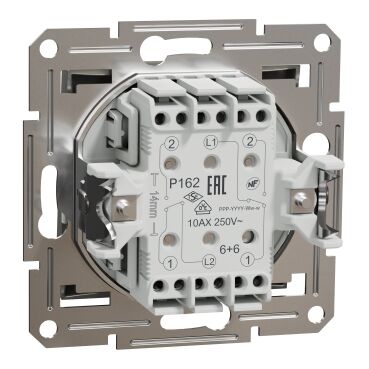

Sziasztok. Kettős váltókapcsoló bekötési logikája érdekelne. Van egy ilyenem az emeleti előtérben, a párja (sima váltó) meg a földszinten. Az emeleti a dupla alternáló érdekel, pontos típusa Schneider Asfora P162 (106+6). Az egyik kapcsolás (és billentyű) egyszerű, nem-váltó módban kapcsolná az előtér világítását, a másik kör sima váltó módban a lépcsőházat a lentivel összekötve. A vezetékezés adott, a dupla váltó mögött ott a 2 db 3 eres kábel, ahogy kell, de a villanyász kapkodott, és persze nem működik a váltás. Megbontottam, és az kiderült már, hogy a 2 kábelt összetévesztette, és felcímkézte lépcsőházinak az előtérvilágítást, és fordítva. Észlelte, hogy a váltás nem működik, úgyhogy az egyik sarokba gyors bedugta mindkét fázist, a többit gyorsan bedugta, hogy menjen valahogy, aztán ennyi. Eddig fejtettem vissza a történetet, és most elakadtam, mert nem akarok kísérletezgetni random vezetékezéssel. Erről van szó:

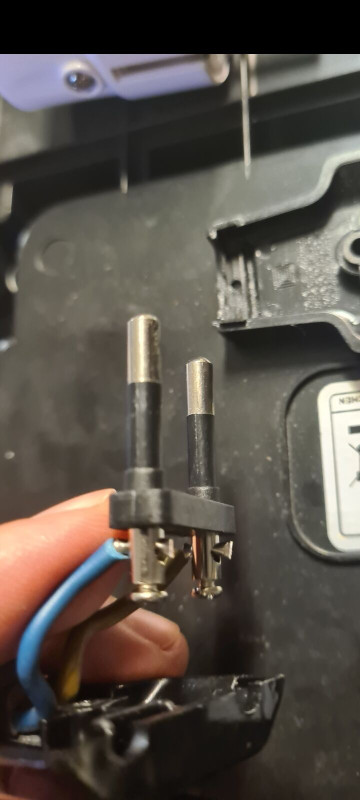

Ahogy nézem amúgx ezeknek a szerelt gumikábeleknek nincs meg az a szigetelő részük ami nekem szimpi mert van olyan fali dugalj még nálunk ami elég alja és jobb ha bedugás közbeni veszélycsökkentés végett van olyan szakasz:
Illetve a szigetelőgallér mentes érvéghüvely rásajtolás utáni jekzett szakaszon elvágása után passzsentosan összement a dugvilla...

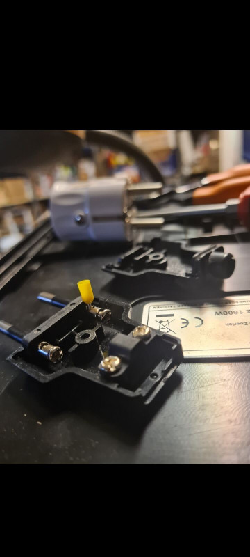

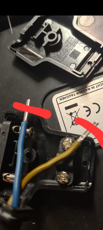

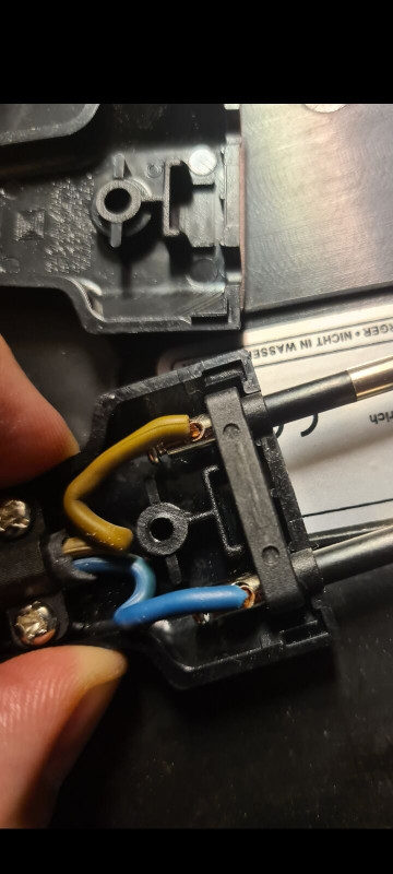

Alapvetően egy apróságot szeretnék kérdezni: földeletlen dugvillákat csak szigeteletlen érvéghüvellyel, sőt abból is csak lecsippentett hosszal rendelkező verzióval lehet szerelni kb nem?Ezek szimpik, mert mindnek van az érintkező elején szigetelés míg a földelt dugvillákon nem nagyon látok olyat... plusz félreértős lehet kettős szigetelésű eszközt földelt villával szerelni gondolom...
Szóval a kis hajszárító kábelcsere kb így okés nem?
bbsofficial #11778 üzenetére
Igen. Wagoval lehet beépiteni az áramkörbe.

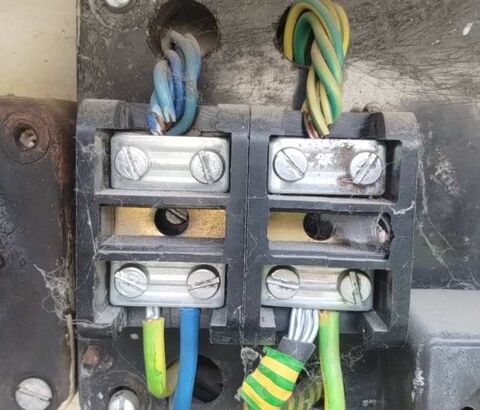

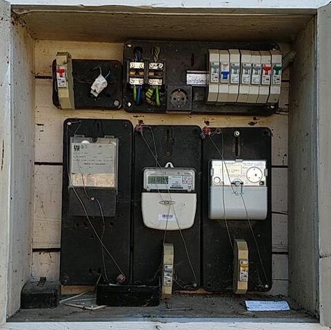

Vásároltunk egy társasházi lakást, és a lépcsőházi villanyóra szekrényben, a lakáshoz 2db villanyóra tartozik. Mivel van bent egy régi bojler, ezért gondolom az egyik óra a vezérelt áram, a másik pedig a normál nappali. Mivel okos bojlert szeretnénk majd vásárolni, meg egyébként is, van lehetőség fixen nappalira átkötni ezt? ÁVK nincs hozzá, a vezérelt óra mellett van egy extra kapcsoló is a szekrényben ami kb. 30 évesnek néz ki, és ezzel külön is kapcsolható a bojler. Nem túl bizalomgerjesztő, szal az egészet ahogy van átpakoltatnák nappalira.
Amennyiben ez megoldható, ezt a villanyóra szekrényben kell elvégezni, és ehhez szolgáltatótól kell kérnünk valamit, vagy elég ha egy regisztrált villanyszerelőt megkeresek?
Mi a menete és módja ennek?
Köszönöm! -
asdf_
Ezzel amellett érveltem, hogy ettől még nem kell más(kedvezőtlenebb) helyre vinni a PEN szétválasztást.
Úgy voltam vele, hogy 3*12-es lakászelosztó kerül bentre, egy sora majdnem üres marad, elférek ott kötögetni. De ha nem illik/lehet ezt bevinni a lakásba, akkor marad kint, Csak akkor még egy kiselosztódoboz, még 3 fővezetéki a régi helyre. Meg akkor filózom, hogy a túlfesz (ilyen) inkább kintre vagy bentre, mert ha kint, akkor eggyel nagyobb doboz kell.
Van olyan, amibe belefér, de ha módodban áll cserélni, akkor hogy merülne fel, hogy marad?
Módomban módomban áll, csak nagyon kell akarni
Vékony gégében megy az az alu ami jön a földeléstől, az életben ki nem húzom a csőből, ha azt cserélni akarom, akkor gégecső kivés a falból, új gége, benne a 10-es ZS a régi földelés végétől, majd pedig falaz (a falnak amúgy épp mindegy hála istennek, nem egy olyan, amire 2 hete rakták a nemesvakolatot, csak azért időben más ezt lezongorázni, meg úgy hagyni, ahogy van
A mai napom teljesen elúszott, így holnap már nem tudom megvenni ami kell és hétvégén megcsinálni, így hétvégén még át tudom rágni, hogy mit merre, hogyan, kedden megyek csak a villanyboltba. -
4D4M
Ez a terv, hogy megmarad a régi (tudjon bármit is), pont ezért akarom összekötni őket.
Ezzel amellett érveltem, hogy ettől még nem kell más(kedvezőtlenebb) helyre vinni a PEN szétválasztást.akkor ezt az alut cserélnem kell 10-es rézre, mert ez az alu szerintem nem fér bele a normál méretűbe
Van olyan, amibe belefér, de ha módodban áll cserélni, akkor hogy merülne fel, hogy marad? -
asdf_
Szerencsésebb lenne akkor már két földelés, akár megtartva a régi gagyit is, akár két újat kivitelezni a két helyen.
Szerintem a jövőálló megoldás a 3×10mm2, esetleg 5x10mm2. Akkor is, ha szerinted jelen pillanatban kizárható, hogy valaha lesz 32A, vagy három fázis.
Most mondanám, hogy -ahogy pont a napokban volt róla szó- ha meglepnek egy B25-tel az óracserekor, akkor lehet, hogy rákefélek, mert a villanybojler (1200W) átkerül nappalira (ha úgy állnak a csillagok, hogy este pont egyszerre menne a bojler, a mosogatógép, a mosógép és a mikró, akkor már necces a szitu, mert 23A körül járok, de meg lesznek nevelve az itthoniak, hogy tessék nappal mosni, mosogatni majd, napáramból
), de ha 32A-ra kellene mennem emiatt, akkor megnyerném a szabványosítást, az meg ki van zárva. Akkor már Shelly-vel elzárom a bojler elől a villanyt, vagy akármi, de at a pénzszivattyút az aranyáras dobozzal én nem kérem. Tehát nincs az az eset, hogy 32A lesz, kizárt, kb. előbb fekszem a vonat elé
"A földelés felől jövő alu"
Ez mi, miért?Mert a jelenlegi -ezt a szót hagytam ki- főldelés alun jön fel (lásd képen az alsó sor harmadik vezetéke) Vagy hagyom így, vagy ha rakok fel sorolható fővezetékit, akkor ezt az alut cserélnem kell 10-es rézre, mert ez az alu szerintem nem fér bele a normál méretűbe).
de nem egy leányálom ez így az egész házon átvezetve...
Padláson, elejétől végéig csőben, ha direktben megy.
4D4M
Szerintem nem szabad PENt lakáson belül vezetni, illetve a legkisebb keresztmetszete 10mm2 réz és 16 mm2 alu esetén. Szerencsésebb lenne akkor már két földelés, akár megtartva a régi gagyit is, akár két újat kivitelezni a két helyen.
2 db 6-os MCU-val bőven jó vagyok gondolom az új és a régi kiselosztó között.
Szerintem a jövőálló megoldás a 3×10mm2, esetleg 5x10mm2. Akkor is, ha szerinted jelen pillanatban kizárható, hogy valaha lesz 32A, vagy három fázis. Amúgy miért akarod magad MCu (H07V-U) vezetékkel szívatni? Nem H07V-K-ra gondoltál?A földelés felől jövő alu
Ez mi, miért?oda érkezik az új földelés (16), onnan megy tovább a lakáselosztóba (16)
Kötés nélkül egyenesen a PEN szétválasztási pontjára kellene mennie, ha ez lenne az egyetlen földelés, de nem egy leányálom ez így az egész házon átvezetve... -

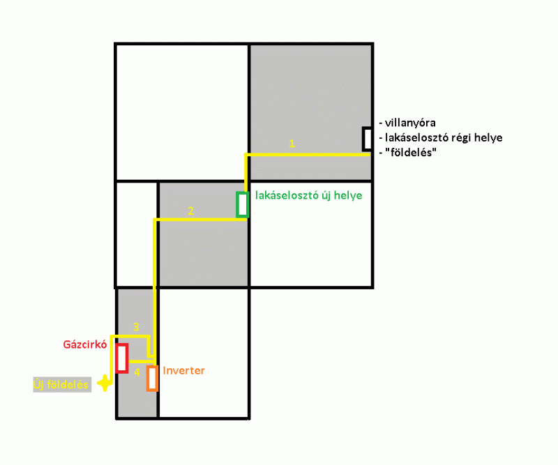

Sajátkezű napelemtelepítés előtti/utáni lakáselosztóköltöztetés és földelés projekt, ezzel kapcsolatban lenne pár kérdésem.
Kint, a villanyóra fölött van a lakáselosztó (régi helye), ott van a PEN szétválasztás, a "földelést" jelenleg egy ismeretlen hoszúságú, rozsdás, 10 mm-es betonacél szolgáltatja. Ezzel nyilván elhasalnék majd az ÉV jegyzőkönyvön.
Jelen állapot:
(szabványosítás nem kell majd, ezt ugorjuk át)
Ez a terv:
Gondolok egy új földelést csinálni rögtön az inverter szomszédságában kint a fal mellett, lent kötődoboz, falon fel, majd padláson menne tovább a lakáselosztó új helyére. A gázcső tökre nincs EPH-ba kötve, ha már hozzányúlunk, megcsinálnám ezt is.
Kérdéseim:
- villanyóraszekrényben a jelenlegi PEN szétválasztás megszűnne, átkerülne a kiselosztóba, tehát ide raknék 3 fővezetéki sorkapcsot és arról jönnék tovább az új helyre, PEN szétválasztás ott. Ez áthelyezhető oda vagy az óránál kell lennie? 1x25A van. 2 db 6-os MCU-val bőven jó vagyok gondolom az új és a régi kiselosztó között. A földelés felől jövő alu nyilván nem férne be a fővezetékibe, így azt cserélni 16-os rézre (vagy skótnak lenni és így hagyni és akkor két fővezetékivel kevesebb kell
- a régi és az új földelést azt 16-ossal kell összekötnöm (az 1-2-3 szakaszon).
- mivel a kamra fala mellett lenne az új földelés, a kamrában van az inverter és a gázcirkó és a gázcső is (meg a víz is amúgy), az úgy megfelelő, hogy a kamrában a falra magasba egy EPH sín, oda érkezik az új földelés (16), onnan megy tovább a lakáselosztóba (16) (itt közösödik a régi földeléssel) és itt a kamrában az EPH sinből lejövök a gázcsőre? (Elvetemült ötlet, hogy ugyaninnen az EPH sínből egyből egy szállal le az inverter AC dobozába is, és akkor nem 3*6-os MT-vel megy az inverter a kiselosztóba, hanem csak 2 szál 6-os MCU vagy MKH (ízlés szerint), hiszen a 2-es nyomvonalon együtt megy a földeléssel, most minek menjen két zöldsárga tökugyanazon az úton?
- földeléshez 3 méterest tudok max hazahozni. A kereszt az leüthető, vagy inkább rúd, mert az könnyebb? Zászlós vagy köracél kivezetésű? (Normális föld van hála istennek, nem homokos terület)

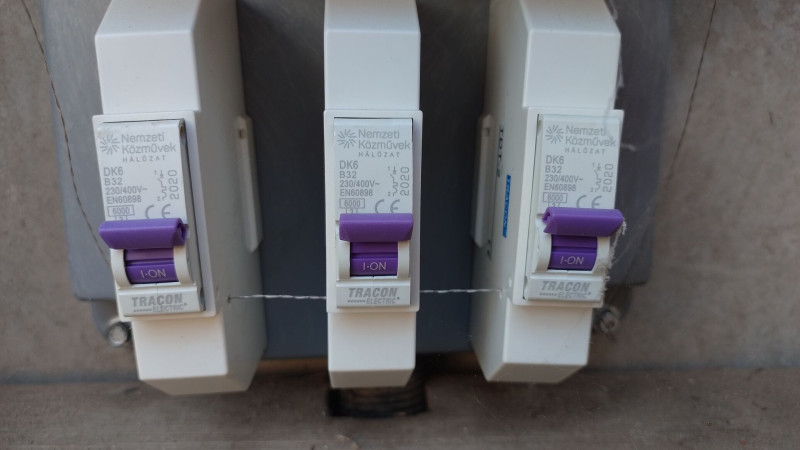

Ha 3x32-t raktak fel, ott műszaki ok kellett legyen.
Csak egy példa:
szabványos a mérőhely, de csak 5x10-es vezetékkel csinálta anno a regisztrált szerelő és mindenki megfeledkezett erről. Ilyenkor max 3x32A-ig bővíthető, mivel 3x40A-hez már 5x16-os vezetékezés kell.Ugyanígy lehet eltérés a csatlakozó vezetékezésben is, ami a közcélú hálózatról érkezik a telekre...ha azt elfelejtették előtte cserélni, műszakilag nem teheti meg hogy tűzveszélyt okoz a túlméretezett kmsz-el...
Az én feltételezésem hogy emiatt nem adták vissza a HFH-t, hiszen a MGT elfogadásával a felhasználó vállalta hogy a saját kezelésében álló részeken előkészíti a szükséges munkálatokat, így a szolgáltató is kénytelen elvégezni a saját oldalán a hálózat kapacitás bővítést. Mivel Ő már belefeccölte a pénzt a közcélú hálózat fejlesztésbe, nyilván nem várható el hogy bontsa vissza, mert a felhasználó a saját részén "kvázi meggondolta magát", hisz utólag akarta visszakérni a pénzt.
De persze nem ismerem a helyzetet, nem voltam ott, elfogadom ha tévedek.

Csak úgy nem rakhatnak fel kisebbet, nyilván volt valami oka...
Volt már, hogy én is raktam fel kisebbet, mikor 3*16A helyett 3*18 volt fent, illetve pár eset volt, mikor 1-2 vagy 3 kismegszakító magasabb értékű volt, mint kellett volna, jegyzőkönyv megíródott és felkerükt a megfemelő értékű.... -

Még ezzel sem lenne bajom... a bajom azzal van, hogy szabványosítanom kellett, hogy ugyan abban a helyzetben legyek, mint a megszakító csere előtt... és csak vonogatják a vállukat... megérne ez is egy fogyasztóvédelmi ügyet, de dolgoztam már velük, azt megtanultam, bíróságon velük szemben nem nyerhetsz... és még nekik állt feljebb, hogy akár ki is fizettethetnék velem a kiszállást, mert szerintük nincs hiba...
Kollégámnál pár hónapja HMKE átvételkor a 3x40A helyett 3x32A-t tettek fel... persze nem kapott vissza HFH-t... én biztos idegesebben reagáltam volna, mint ő...

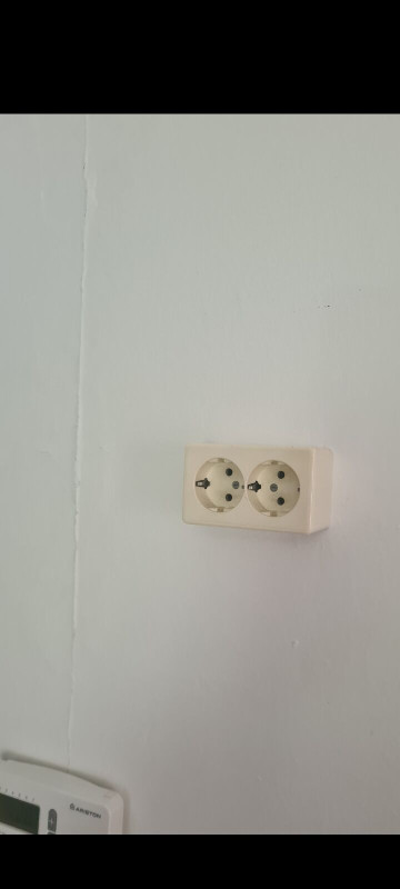

Könnyűszerkezetesben a legkönnyebb utólag barkácsolni (: 100 meteres nagysagrendben húztam mindenfélét anélkül, hogy gletthez nyúltam volna.
Fentről kell betamadni a szigeteléssel kitoltott teret, leengedni egy akármilyen behuzoszálat aztán azon feltolni a gégecsövet vagy felhuzni vele.
Parazaro fólia szakszerű visszajavítasa a fontos és 95%-ban hibás munkafazis. Főleg, ha eleve nem is készült (:ps.: annyi kiegészítéssel, hogy ez csak belső falak esetén járható út, ha szakszerűen készült a szerkezet.

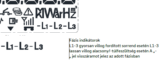

Nem tudom, hogy mi volt konkrétan a hiba. De vannak ezek a gyűrűk (napelem rendszer homály nekem), amin átmegy a fázis, meg egy jel vezeték, amin végül egy Ethernet csatlakozó... Na ott át lett mozgatva, és megjött a fázis.
De szerintem az átmozgatás kevés lesz, de nem volt időm sem kedvem tüzetesebben megvizsgálni, hogy "Na de hogy működik?", valaki ki tudna segítene?

BB9000
gorbep #11715 üzenetére
Nálam (Budapesten) is "C"-s kismegszakítókat raktak fel kb. egy éve a napelemes inverter bekötésekor az óracserénél.
E-ON címkés Tracon Electric. De mondta a szerelő srác, hogy ezek már hamarabb levágnak, mint amiket kicserélt. A régiek nem tudom milyen gyártmányúak voltak, de ugyanúgy C16-os volt mind a három amiket még 2003-ban tett be az E-ON.
Az elmúlt egy év során most nem volt túláram miatti leoldás. Az is igaz, hogy a napelemek termelése és a vételezett áram összeadódik és együttes erővel szolgálja ki a fogyasztókat. Így, napsütéses időben az aktuális termelés egy fázisra jutó részével kevesebb áram folyik át a szolgáltatói kismegszakítón.
Korábban a klíma, a sütő és a mosógép együttes folyamatos működése ki tudta váltani a leoldást. Ennek felismerése óta a konyhai sütés idejére ki szoktam kapcsolni a klímát és ez elég volt ahhoz, hogy ne legyen leoldás. -
Mondhatni korszerűsítve lett egy családi házon a földelés, új szonda lett leverve. A probléma az, hogy a szerelő még így is ~15 Ohm ellenállást mért, a helyi szolgáltató pedig 10 Ohm alatti értéket kér.
A kérdésem az lenne, hogy attól függetlenül, hogy a szolgáltató mit kér, ez az érték biztonsági szempontból már megfelelő lehet-e? -
gorbep
csemberlen #11714 üzenetére
Errefelé kiröhögnek vele... Eon É-Dunántúl... csakis B
Akkor ki bővítene? a C32-es automata simán visz 40A-t
Nálam szépen lassan kézzel futtatva 11A alatt leoldott.... azonnal! Ez nem B-s karakterisztika, hanem valami saját... széttárták a kezüket, hogy csak ilyet tehetnek fel... Eon felirat van rajta... de "jófejségből" nem kellett fizetnem a kiszállást, pedig szerintük indokolatlan volt a hívás, semmi hiba
Atomgeszi
gorbep #11711 üzenetére
Igen, sokan panaszkodtak már emiatt, hogy kicseréltem a táblát, új kismegszakító stb.. Aztán hívnak, hogy DE HÁT NEM JÓ, LEVERI A KUKORICA DARÁLÓ!
Viszont itt most nem volt terhelés, egyszer csak elment az adott kör úgy, hogy az adott körhöz tartozó kismegszakító fent van.
gorbep
Atomgeszi #11708 üzenetére
Ez sajnos ilyen.... a régi megszakítók sokkal jobban tolerálták a túlterhelést. Saját tapasztalat, hogy az új szolgáltatói engedélyes saját megszakítók nálam a +13% 1 óra előírt túlterhelést se tudják... B10A-es automaták 10,23A-nél leoldottak..., úgyhogy bővítés lett a vége, pedig előtte 6 éven át sose ment le automata...
Szerk: 200e-es mutatvány volt a szabványosítással együtt, úgy hogy semmi készülék, terhelés nem változott... nem esett jól...

asdf_
Teljesen tipp, csak józan paraszti logika: nem az van hogy az azt jelzi, hogy melyik fázison van "forgalom" és annak irányát? Mindegyik elé tartozik egy mínuszjel, ha ott van kitáplál, ha nincs ott vételez, ha maga a fázis sem látszik (mint ahogy a képen az L1 nem látszik -legalábbis nekem az ott nagyon halovány-, nem csak a vonal) azon semennyi nem áramlik sehova, ezért nem látszik?
Tehát este L1 L2 L3-at kell látnia, nappal meg ha minden fogyasztót lekapcsolva
-L1 -L2 -L3-at? -
gorbep
Atomgeszi #11702 üzenetére
Most kérdés, hogy van e fázis kimaradásod? Amelyik fázis "halott" azon nem megy semmi.... a 3F HMKE- meg AZONNAL MEG KELLETT ÁLLJON...
Elő egy multiméter vagy egy fázisceruza, és ellenőrizd le, hogy a főelosztóban meg van e a feszültség minden fázison.... lehet hogy csak az óra LCD-je hibás... ha folyamatos fáziskimaradás lenne, a távleolvasásban látnák... sajnos amíg az óra bármely fázisról bír jelenteni, nem rohannak nyakukat törve javítani, mert nem kell kötbért fizetniük a Mérési Hivatal felé...
