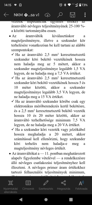

313313 #11073 üzenetére
Igen, emiatt meg is lettem szivatva az egyik tervdoksival, mert nem tudtam hogy vidéken ilyet csinálnak, pöstön az van hogy amit a tervező kiszámol, azt és akkora vezetékkel kell beépíteni. Ha kijön hogy 1,5VA-es áramváltó jó, akkor ahhoz illő vezetékkel készül a mérő.
Nem értem miért ragaszkodnak az 5VA-es áramváltóhoz nálatok...

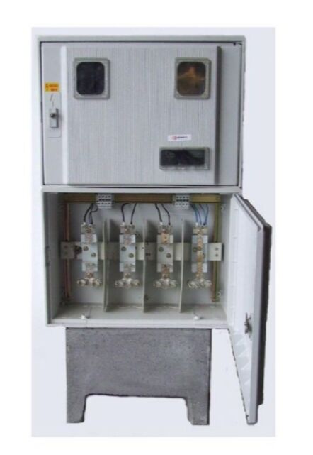

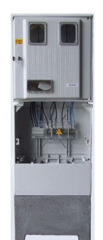

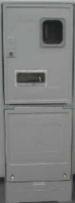

Mert itt délvidéken Francia hatás volt/van. EDF saját szekrényei, amit a mai napig használunk, 10+ év alatt nem változott rajtuk szinte semmi se, csak a szerelvényezés.
Egy S300 alja, fehér fővezetéki sorkapcsokba érkezik a mérőből a mért és megy tovább a főelosztó felé. A stekrény alja plombált.
Ez meg egy Arko alja, áramváltós mérésekhez. Bal oldalt a betáp, jobb oldalt az elmenő. Ez gyárilag van így szerelve, a fűzött földelésre gondolok. A szekrény alja zárt felhasználó nem fér hozzá. -

Démász szekrényeiben alul van egyben a mért elmenő és a méretlen bejövő. Tarifánként 1db földkábel (mikor éppen mit raknak oda, találkoztam már légkábellal is...) mehet a közös fogadóba.(persze volt mát, hogy én magam kötöttem be egy második földkábelt, azi az inverterig ment) Tehát ha az ideiglenes vételezési pont nem kell neki, akkor plomba bontással tudja azt kiköttetni és az új kábelt bekötni....

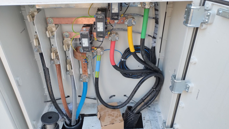

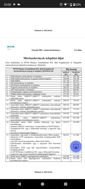

MVM 287k-ért telepíti kb a 2 mérős szekrényt. Földkábel 15m-ig ingyenes, aztán 10k/m. Kell még egy ideiglenes vételezési pont (50-100k) meg egy nyilatkozat a mért oldalról 5-15k. Ez így kb az EON-os ár fele (HFH nélkül)
Szerk: árak
S20 egy mérős
S300 két mérős
Ar3 három mérős szektény
Arko meg áramváltós szekrény 3*400A-ig, ill van egy erősített változat, abba 3*630A mehet
Ami nqgyfogyasztós szekrény ként szerepel (S20, S300) az 25mm2 mkh-val van szerelve, 3*80A kiadható benne.
Az olcsóbb S20/S300 nem teljes szekrény... -

Kábel esetén 15m kábel távolságig ingyenes, afelett meg 6k huf/folyóméter a díj, míg légvezeték esetén 30m a határ.
Nem tudom mennyibe kerül oszlopot állítani(tőlünk mindig úgy rendelik meg hogy vagy van épület aminek van fala-->nem kell oszlop, vagy földkábeles--->nem kell oszlop) a falra szerelhető mérőhely típusok esetén, de gyanítom hogy árban kb ugyanannyira jön ki mint az általad is kért földkábeles, geyer szekrény verzió.Mivel úgy is a telekhatárhoz vagy köteles telepíteni a mérőt, így tényleg csak annyi a telken belüli a munka hogy leásnak egy 40x80 széles és 70cm mély gödröt leütnek 1 vagy max 4 db 3 méteres szondát, rámérnek, rárakják a dobozt visszalapátolják a földet, a telekhatárig ásnak egy szintén 70cm mély gödröt, átfúrnak a kerítés alatt és beraknak egy belső legalább 50 mm átmérőjű védőcsövet, aztán mindent visszatemetnek.
Kb fél nap, reggeli, ebéd, tízórai, épp elment 1 csaj az utcán típusú etc szünetekkel...
anyagköltség, munkadíj, meg az elműnek fizetendő díjjal együtt ahogy fentebb írják valahol millió körül lesz, de persze a pontos utcai kábel távolság, meg a környékeden valóságban dolgozó villanyászok tényleges árai azért még alakítják...mert pöstön nagyobb a verseny.
Hulk24
SaGa59 #11039 üzenetére
Mögöttem van a telek! Az egy másik utca! 7 éve ugyan ezt végigzongoráztam! A villanyoszlop itt van a telkem előtt, az óradoboz (3 fázis) 11m-re került tőle a kerítés vonalába! Földkábel!
Lesétáltam a távolság kb. ott is így van, ugyanígy lenne!
Csak annyi, hogy 2017-ben még "fillér" volt bekötni!
Nekem tuti nem kell villanyoszlop a telekre, akkor inkább várok! Víz, villany, gáz van az utcában! -

Adott egy debreceni külterületi ingatlan, nincs rajta semmilyen építmény! Se villany bekötés!
Szeretnék 3 fázist bekötni, 3x32A
Nagyságrendileg mekkora költséggel számoljak?
Köszönöm! -
