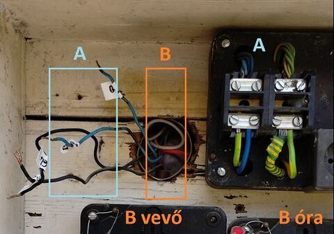

asdf_
A terv az volt, hogy balra kerül a B-s elosztó, jobbra mellé egy 4-es, amellé meg közvetlen egy 18-as (ez még nincs cserélve), utóbbi kettő A-n van, és így tudok kötögetni a kettő között. Aztán bontottam és ezt láttam:
Így kényszerűen a B középre kerül, tőle balra egy 4-es lakáselosztó (inverter KMSZ+leválasztó, megelőzve a kérdéseket azért ide, mert én ugyan csak a túlfeszvédőt kértem a villanyórához, a tervező a leválasztó kapcsolót is ide tervezte, tervtől meg ugye nem térünk el, nem ezen akarok elbukni átvételnél).
A kérdésem, így a két szélére kerül két nappali tarifás lakáselosztó. A kettő között hogyan illik/szabad vezetéket húzni? Két lyuk a faszekrény hátába és áthúzni, adni neki kötődobozt, neadjisten gégecsövet is? (elvileg valahol ott szaladgál a méretlen is a doboz hátulja mögött, emiatt csak az aggódás, hogy vélhetően csak nem húzogat ott összevissza mindneféle vezetéket az ember).Kapcsolódó kérdés, a B-n csak addig lesz a bojler, amíg a napelem el nem készül, utána át lesz kötve nappalira. Első felülbvizsgálatnál belekötnek, hogy nincs fi relé az éjszakain? Értelemszerűen tökfölöslegesen nem vettem oda, ha egyszer nem lesz már használva semmire. Esetleg a felülvizsgálat idejére legyen átkötve nappalira, kismegszakító ki, fedlap, jelezve, hogy ott tényleg nincs semmi?

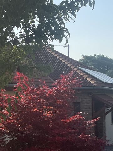

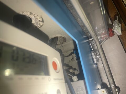

FecoGee
A segítségeteket szeretném kérni.
Nagyobb esőzések, viharok alkalmával a villanyóra szekrénybe csepeg a víz. Valószínűleg minden esőzésnél folyik bele valami, de csak akkor láttam eddig csepegni mikor nagyobb vihar volt. Zárlatot nem okozott eddig, áram van ilyenkor is, de ez nyilván nagyon nem jó és nem is hagy nyugodni a dolog.
Megvizsgálva a helyzetet észrevettem, hogy légvezeték tetőtartó oszlop végén az esővédő sapka picit oldalra áll (második képen látható, jobb oldalon van egy "rés"), illetve a légvezeték is elég feszes, nincs meg a "hurok" az oszlop előtt, amin lecseppenhetne a víz.
Két éve vettük a házat szóval nincs arról előismeretem, hogy miért alakult ez így. Távcsővel megvizsgálva a sapka ép, megvan az alja is, tehát a vezetékek védve vannak.Kihívtam az e.on-t, azt mondták hogy a villanyóra szekrény és a tetőtartó az enyém. Javasolták, hogy szabványosítsam a mérőhelyet (vigyem ki az udvarra, új oszlop, stb. A szekrény jelenleg a házban van a beugróban). Bármiféle segítségtől, megoldási lehetőségtől elzárkóztak amivel a hibát el lehetne hárítani (pl. légkábel újrafűzése és új sapka behelyezése, azt ők is elismerték hogy ez nem jó hogy ilyen rövid a kábel - de ők húzták be valamikor régen, akkor nem tudom miért így csinálták). Mivel bővíteni nem szeretnék és ezt leszámítva nincs gondom a villamos hálózattal ezért végső esetben szeretnék beruházni a szabványosításba, szeretném megjavítani a jelenlegit.
Mivel a szekrény plombált ezért azon a felén a csőnek nehéz megoldani a tömítést (illetve nem is hiszem hogy a már befolyt vizet kellene felfogni ott) a tetőre viszont nekem laikusnak nagyon nehéznek tűnik feljutni (a napelem panel miatt alig van járható felület), de egyébként sem vállalkoznék rá mert az áram nem játék. Olyan ötletek jutottak eszembe, hogy sziloplaszttal vagy vízzáró szalaggal tömíteni a rést a cső végén fent, hogy ne tudjon befolyni a csapadék.
Van esetleg ötletetek arra, hogy lehetne ezt a problémát megoldani? Az e.on ilyen esetben jogos, hogy semmit nem segít a megoldásban? Hívtam már villanyszerelőt is, elvileg jön a héten, de érdekelne, hogy milyen megoldási lehetőségek vannak szerintetek.
Nagyon szépen köszönöm előre is!

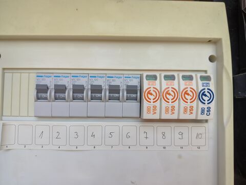

PROTRON
csubuka #8675 üzenetére
Igen, jól látod a terhelhetőséget.
Naja, a többi rész "felújítását" nyugodtan megteheted, legalább 1 Fi relével, azzal bajt nem csinálsz.
Ami meg alu áramkör, oda rábeszélni őket második Fi relére, vagy kihagyni amíg lesz pénz folytatni a munkát.

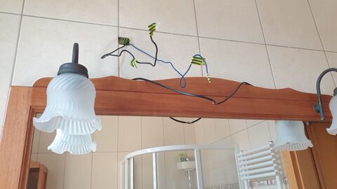

sentosa
PROTRON #8674 üzenetére
Jogos. A lámpáktól induló kábelek valóban kéteresek.
Szóval ha szétbontom a képen látható összefont kábeleket, majd azokon belül a kéket és a barnát is szétválasztom, akkor utána már becsokizhatom őket szembe a hálózatból jövő kékkel és szembe a barnával
Kérdés : a két lámpától jövő kékeket ugye egy lyukba gyömöszöljem be? Ugyanígy a barnákat, ugye?
(A Wago t még nem hallottam eddig, egyelőre még leragadnék a csokinál)

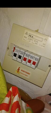

csubuka
PROTRON #8672 üzenetére
Köszönöm szépen a választ!
Jogos, lehet még sajnos gond így, értem...
Illetve az is igaz, hogy a jobb rendszerért nem jár dícséret, de ha hibádzik azért kapnám az ívet, ha akcióba lendülnek az ajánlásom nyomán. Csak tényleg rossz ezt a veszélyes alja rendszert nézni egyáltalán....
*Amúgy alumíniumnál akkor a 2.5mm2 13A-re, az 1.5mm2 meg 10-re biztoaítható nem?
PROTRON
sentosa #8673 üzenetére
Az a fekete "kábel" az nem 2 eres? ha közelebbről megnézed, nem 2-2 belső vezeték megy tovább?
Vagy nincs esetleg beesve a szekrény mögé?
Valahonnan kell hogy kapjanak nullát, különben korábban se működtek, lehet ki lett tépve a lámpából, akkor ki kell nyitni a lámpákat és közvetlenül oda bekötni.
Mert amúgy csoki helyett 3 db 3 "furatos" csatos wagot használva, egy legkisebb méretű vízálló OBO kötődobozban meg lehet csinálni.
A 3 furatos csatos wagó jobb mint ha ezeket a vékony vezetékeket befogod a csokinak a csavar feje alá, az el tudja nyírni az elemi rézszálakat és elszakadhatnak. -
sentosa
Köszi. A két lámpához bekötött egy-egy barna színü vezeték középen össze lett fonva, ahogy az előző képen látszik. A lámpák felől nincs kék vezeték. A kapcsolónak mindkét égőt egyerre kell be, vagy kikapcsolnia. A fal felől jövőt értem hogy kell bekötni a csokiba, csak a lámpa felőli vezetéket nem.
Ha szétbontanám a két barna vezetéket és úgy kötném be a csokiba a kékkel és a barnával szembe, akkor tartok tőle nem folyna áram az égőkhöz.

Pkc83
sentosa #8667 üzenetére
Szia.
Bár a képen nem látszik teljesen de gondolom a két lámpa kábel végén van egy kék és egy fekete vagy barna egybekötve. A falból kijövő kékkel a lámpa kék vezetékeit kösd egybe, a feketével meg a lámpák szintén fekete vagy barna vezetékéivel. Használhatsz Wago-t is a kötéshez ha van.
sentosa
Amatőr kérdesem van:
Miután a csatolt képen látható, falból kijövő vezetéket a csokiba egymás mellé bekötöm, utána a túloldalra hogyan kössem be a csokiba a "gyárilag" egybekötött lámpától a vezetéket?
Köszönöm

csubuka
tyielow
csubuka #8658 üzenetére
Hasonló jóságot alakítottam át húgoméknál, annyi különbséggel, hogyo ott 6-os Alun jött a betáp és a többi áramkör már egy összekókányolt rézvezetékes kialakítás volt. A földelésig nem jutottam, de tuti nem kerek a történet
Mindenesetre egy "bedobok egy fí relét és jó lesz" előfordul, hogy nem ilyen egyszerű. Erről már többször is volt szó a topikban
csubuka
Egy apróságot szeretnék kérdezni. Egy régebbi, 80-as évek-beli lakásban ilyen lakáselosztó van. Gondolom a 1.5mm2-es alu vezetékek miatt 10A a max kismegszakító, amit a körökre tenni lehet.
Azért egy fí-relé+új kismegszakítók (olyat írt a topik korábban, hogy az elpregedettek simán lehet, hogy a névlegesnél később kapcsolnának le...) átmeneti megoldásként nem árthat nem?
Egyelőre ezen rokonnál nincs meg a pénz és akarat, de ezt rossz nézni, főleg, hogy föld is csak a konyhában és a fürdőben van, egy új A-s fí relé a semminél több volna azért...
PROTRON
Atomgeszi #8654 üzenetére
Azért ezt jobb lett volna az első kérdéshez beírni, mert:
amikor működésbe lép a túlfesz levezető, akkor tud hangot produkálni (ezt írták fentebb is), megvédi a berendezéseid a megszólalási érték feletti problémától.
Nem mind1 hogy pontosan mekkora mértékű volt a hibajelenség, mert nem minden esetben fognak villódzni a lámpák, vagy áramszünetet okozni a túlfeszvédő.
Aztán amikor elmúlik a hibajelenség, ha elég alacsony volt, akkor visszaáll a túlfesz levezető is és újra hangtalanul fog védeni a következő eseményig.Tehát nem minden hibajelenség esetén megy tönkre, van neki is "kapcsolási" élettartama, meg maximális értéke aminél biztosan tönkrement.
Meg egyébként mivel többféle védelmi technológiát és azok kombinációját alkalmazzák a gyártók, így nem mind1 a táphálózat melyik pontjára melyik típus kerül."Biztosíték tábla előtt van a túlfeszültség levezető."
Tehát méretlen területen van zárópecsét alatt?
Nincs betekintő ablak hogy ellenőrizd hogy piros-e az "előlapján" a visszajelzője?Sok esetben probléma, hogy nem hagytak anno lehetőséget zárópecsét bontás nélkül ellenőrizni a túlfeszvédelmet, nem csak lakosság, ipari létesítményeknél is probléma ez.
Ugye ha kiég, cserélni illene. Nem annyira a biztosítótársaság miatt, hanem a kellemetlenséget elkerülni érdemes.
Atomgeszi
Reggel volt vihar, nagy levágásokat hallottam, azt hittem hogy fázis zárlat.. De mindegyik kismegszakito fent volt, még a szolgáltatóé is, mégis a 3 fazisbol csak 2 volt meg. Be is jelentettem a hibát, jöttek is a kollégák az egyik trafóhoz, utána megjött az elveszett fázis is.
De nem kérdeztem tőlük, hogy mi volt a hiba.
Lehetséges, hogy valami villám kár volt és az durrogott nálam a túlfeszültség levezetőn?
Atomgeszi
A túlfeszlevezetőnek van hangja, ha működésbe lép?

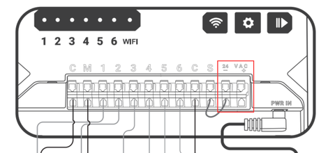

gurabli

gurabli
Közös udvarban visszük föld alatt az áramot (szivattyúhoz). KPE 25-ös csőbe húzzuk bele a vezetéket. A KPE csövet szépen tudom idommal irányítani, ahol kell (90 fokos könyök és teljesen vízzáró lesz). A kérdés, hogy a talajból kiállásnál, mert egy részén MÜ-II-vel visszük majd a falon, hogy tudnám vízzáró módon kötni a KPE idomot és a MÜ-II csövet? Van ugye pl. KPE 25-1/2 külső vagy belső menetes idom, de a MÜ-II-re vajon van-e külső vagy belső menetes 1/2-es csatlakozó idom?
gurabli
Köszönöm!
Akkor mindegy, hogy melyik vezeték kerül - és + ra, nem tudom felcserélni?Ez pl. egy klasszikus öntözőrendszer tápegység, ilyen paraméterrel van nálam is a táp:
https://www.ontozocentrum.hu/24-v-ac-halozati-ontozesvezerlo/141-transzformator-belteri-automatikakhoz-24vac.html -

gurabli #8632 üzenetére
Ez törpefeszültség.
Tud ívet, szikrát szórni ha zárlatos lesz valami.
1A az nagyon sok (Még ha neked nem tűnik annak).
A kötelező hiba áramvédő kapcsoló AVK, vagy FI relé 30 mA érzékenységű, tehát 27-28 mA -nál már leold (a jó FI relé). 50 mA már érezhető. -

gurabli
Na, mivel ez a terep nem az erősségem (ezért is kérdezek), erről van szó. Van saját táp is, de direktbe is beköthető a pirossal jelölt helyre.
Support info: If you don’t want to use a power adapter, please connect the 24VAC, 1A power supply to AC24 Port (+ and -). Please note that it does not support DC power.
lappy
gurabli #8623 üzenetére
mikrométerrel bajosan max a vezeték átmérőjét
multiméterrel viszont igen DC-re állítod attól függően van-e mérési tartomány akkor olyat válasz amibe belefér a 24V ha automata akkor nem számít
2x mérsz és nézed melyiknél lesz -24 és +24V na neked az utóbbi kell és ha helyesen dugtad be a mérővezetéket akkor látni fogod melyik a + és - -
gurabli
Adott egy öntözésvezérlő, ami 24V 1A tápegységről üzemel. A tápegység az álmennyezetbe van helyezve, nem férek rendesen hozzá, a lejövő vezetéken nincs jelölés. Az új vezérlőt szeretném majd bekötni, de nem tudom melyik a két vezeték közül a 24VAC+ és 24VAC- polaritás. A mostani vezérlőn nincs jelölve (mintha nem számítana a polaritás?). Az új vezérlőn jelölve van a + és -.
Ha szerzek egy mikrométert, akkor meg tudom mérni, hogy melyik a + és melyik a - vezeték? -
