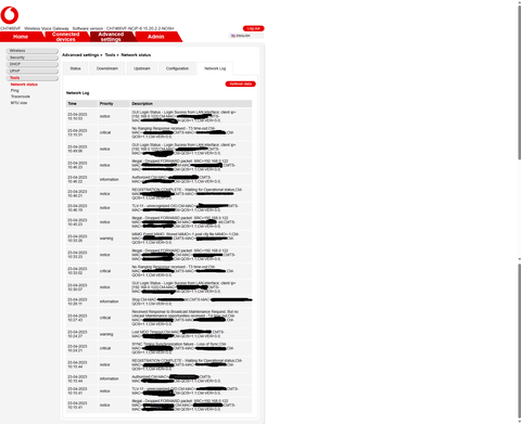

Onderon
kabelmania27 #128298 üzenetére
Rendben, köszönöm!
Jelenleg mosmtár lassan egy órája semmi megint. Teljesen halott a hálózat. Érdekes mit tud okozni egy pár órás áramszünet.
Onderon
Hétfőn volt egy több órás áramkimaradás a környéken, az EON-nak volt egy tervezett karbantartása. Miután visszajött az áram, Vodafone internet/tv sehol. Többekkel egyetemben hívtam a Vodát, már az automata bemondta, hogy tudnak róla, dolgoznak rajta, előreláthatólag másnap 15:00-ra (!) készen lesz. Készen lett, épp csak kb óránként eldobta magát, de nem csak az internetet, se tv se semmi (médiakártyám van, nem box). Szomszédokat kérdeztem, ugyanez a helyzet. Hívtam őket megint, ekkor már szerda volt, vették, majd jelentkeznek. Csütörtökön hívnak hogy pénteken kijönne egy szerelő, mondtam nekik hogy oké, de nem csak nálam van a gond, az egész épületben, de a hölgy csak az előre beprogramozott válaszokat mondta, így hagytam, gondoltam majd megdumálom a szerelővel. Kb. egy óra múlva hívott a szerelő, hogy látja ki lett neki adva hogy jöjjön holnap, de egész nap itt volt a környéken az utcában, meg egy keresztutcában, mindenhol ugyanez a helyzet, ő továbbadja mert itt más a baj, lehet node csere lesz, szerinte max szombatig kész. Pénteken egész jó volt a hálózat, reggel ment el egyszer, utána nem érzékeltem kimaradást, lehet volt. Szombaton este kezdte megint, hívtam őket ismét, mondta a srác, hogy ő nem is látja hogy kimaradásom volt, neki azt jelzi a rendszer hogy 2 napja leállás nélkül megy, de tegnap látja leállt, nem érti akkor mi van, beírja/felírja/jelenti mittomén mit kell nekik ilyenkor csinálni. Mondta kiküld valakit, kedden tud legkorábban, mondtam jó, mindegy, jöjjön. Ma reggel nagyjából félóránkként újraindult, hívtam őket megint, most mar mondtam, hogy kezdem unni, igényt tartanék valamiféle kompenzációra meg jó lenne nem szórakoznának hanem megcsinálnák végre. Látja/vette/írta/továbbítja, meg mondta látja szombaton lezárták a hibát, mert nem jelentkezett a gond, most itt tartunk. IPV6 be van kapcsolva a routeren, elvileg modem mode-ban kellene lennie (azt hol látom, hogy abban van?), egy Asus router van utána kötve.
Lementettem a délelőtti log-ot, nem sok, de ez mond valakinek valamit?

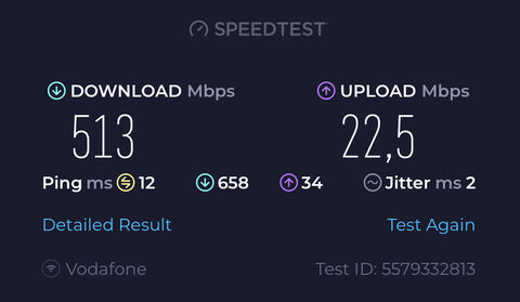

kabelmania27
mbalint987 #128265 üzenetére
Ez az osztó jófajta.
Értékek elfogadhatók, feltöltés lehetne 50 alatt, de így is még a szolgáltató által elfogadható tartományban van mert 52 alatt vannak az értékek.
Nézd meg, hogy a modemnél és az osztónál nem lazultak-e ki az F csatlakozók illetve az osztó in bemenetére van-e kötve a bejövő kábel, ezt úgy tudod ellenőrizni, hogy letekered és ha a tévé adás is elmegy akkor jól van bekötve az osztó.
Ha nem találod a modem oldalán a modem üzemmódot 1270-es számon kapcsoltasd ki az ipv6-ot. -
