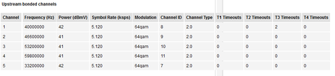

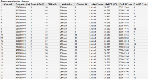

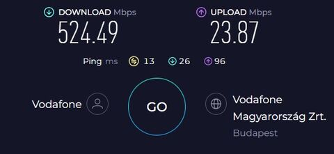

Ledi

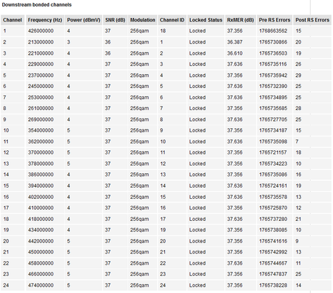

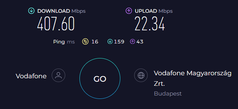

Ma délelőtt újraindult a modem magától. Gondoltam ránézek az értékekre. Hát feltöltési csatornából csak 1 db van gyászos értéket mutat.
Újraindítottam a CB-t, de nem javult a helyzet.
Értékek
Letöltés 1
Letöltés 2
Feltöltési 1
Feltöltési 2A hálózati naplóból nem tudok semmit kiolvasni itt van az újraindulási időpont (10.30 körül)események.
Internet van a speedtest szerint hozza a kötelezőt 502/22 Mbit/s.
Nem tudom mi okozhatta az újraindulást. -

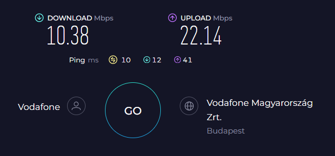

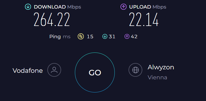

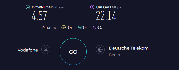

Sikerült elég jól izolálni is a problémát. Teszteltem külön ipv4, és ipv6 speedtest szervereken, és rendre az ipv6-ra >200Mbps volt az ipv4-re pedig 10Mbps.
Azt nem nagyon értem, hogy mi okozza ezt a rendszerükben ... Talán a túlsó oldalon túlterhelődnek az ipv6->ipv4 gatewayek?

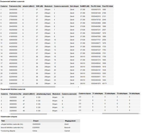

kabelmania27
tPedro_ #129640 üzenetére
Rendben vannak az értékek, jól van beállítva a hálózat, ezek az osztók jófajták.
A PCT-DRS-6-NT/PCT-DRS-6 és Cablecon 4.9 csak sima F csatlakozók.
A hármas osztó helyére kösd be kettes osztót, így nem lesz üres kimenet (üres kimenet problémát okozhat) és a két eszköz egyforma jelerősséget fog kapni. Ellenőrizd, hogy a lakásba bejövő kábel legyen az osztó in bemenetére kötve. -

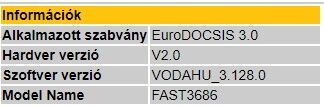

Szia,
ide felmásoltam a modemből az értékeket:
https://docs.google.com/document/d/1xVIpru9XtyL35uVQ1IqcHY0bDmdxi-iF/edit?usp=sharing&ouid=114632228343501521034&rtpof=true&sd=true2 osztó van a lakásban: [kép] és [kép]
Először jön a 3-as osztó (Modem, TV-box, 2-es osztó)
A kettes osztó végein nincs semmi.A PCT-DRS-6-NT/PCT-DRS-6 és Cablecon 4.9 csak sima csatlakozók vagy szűrő/csillapító szerepük is van?
Fehér CH7-465LG-LC Connect boxom van.

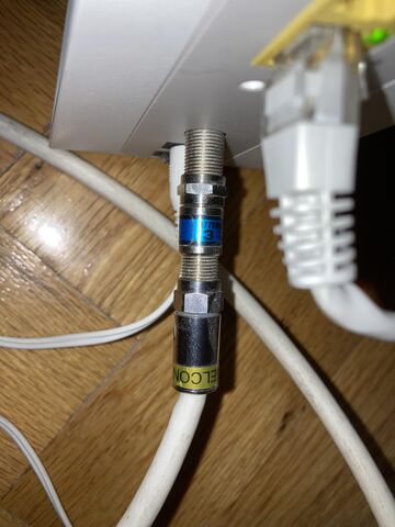

Gurat
kabelmania27 #129625 üzenetére
Az elosztó egy PCT, de egy képet is mellékelek.
Szerintem nincs csillapító, a jobb oldali kimenetre valami van írva de szerintem nem ez. Sajnos forgatni nem tudom ahol van így ez a kép egyenlőre.IP6-ra rákérdezek, gondolom ezt hétvégén is intézhető.

kabelmania27
tPedro_ #129629 üzenetére
Ha megírod, hogy milyenek a modem jelszint értékek meg tudjuk írni, hogy rendben vannak-e az értékek. Amennyiben leírod, hogy milyen osztóval van elosztva a koax és van-e bekötve Fam/Attenuator feliratú csillapít ki tudjuk számolni, hogy milyen a bejövő jelerősség és lehet-e javítani az értékeken. -

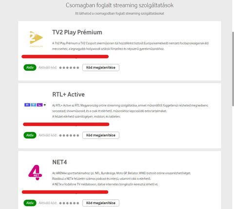

Megjött a net4 kódom.
Az aktiváló kódot csak egyszer és egy felhasználói profilhoz tudod felhasználni. Egy profillal egyszerre egy eszközön (számítógépen, táblagépen vagy okostelefonon) érheted el a NET4 tartalmait.
Csak kíváncaiságból ránéztem, simán megy a stream egyidőben az egyik mégidaboxon és android telefonon applikációban. (hirtelen ezek voltak kéznél)
Ez csak véletlen vagy mégsem ennyire szigorú a fentebb írt "egyszerre egy eszközön" ?

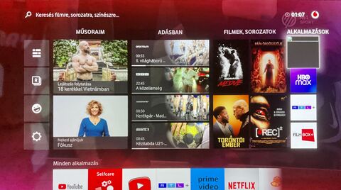

Vodafone TV-vel lenne 1 kérdés: Megoldható valahogy, hogy a TV-n nézzem az adást?
Nagyon általános ez a kérdés. OK a szolgáltatás neve Vodafone TV, de milyen eszközzel használod? A mobilplatformos verzióját, ami csak okostelefonon meg tableten fut és azok közül se minden?
Vagy a VTV boxon vagy laptopon/PC-n keresztül a weben?
Tudtommal a mobilplatformos verzió TV-re castolása nem lehetséges. Talán a DisplayPort alt mode-dal lehet, de ez nagyban fw függő is. Még ha támogatja is, lehet hogy fekete kép a "jutalom".
Webes verzió átküldése a PC/laptop videokártyájától függ elsősorban, illetve hogy támogatja-e a HDCP-t. Ha van rajta DVI, HDMI vagy DP kimenet, akkor azért működnie kéne. Nyilván ebben az esetben a lőtéri kutyát nem fogja érdekelni, hogy mobilnetről van neted, kábelnetről vagy optikáról. Ha az adott nettel működik a PC, akkor a weblapon is működnie kell a lejátszásnak a fenti feltételek figyelembevételével.
VTV box esetén pedig ugye kétféle működési mód van, az egyik a pusztán netes, a másik pedig amikor az élő adások a koaxról jönnek. Ha jól tippelek a működési mód attól függ, hogy az adott területen ki van-e építve a trékom optika.
Na most miután írtad, hogy nem opció a koax, mert csak mobilnet van, így ha a te boxod vagy boxaid (ugye nem derült ki az se, hogy 0 vagy egy van vagy több) az ethernet kábel mellett koax kábelt is igényel(nek), akkor nem kockáztatnám a box máshova hurcolását meg koax ki-becsavarozgatását.
A másik opció, amikor neten jön az egész. (azaz nem kell koax) Erről annyit tudok írni, hogy nekem is van szintén 4G router, bridge módban teszteltem Yettellel és először bejött az élő adás és látszólag ment is, aztán egyszer csak megjelent a "Szia" felirat és a pöttyök villogása, mintha akkor configolnám először, majd amikor a továbbra nyomtam, egyszerűen belefagyott a folyamatba és csak az áramtalanítás oldotta meg. A vicc, hogy ezután simán bejött, mintha elfelejtette volna ezt az egész "Szia" procedúrát. Viszont így a hátrány:
Ugye a legtöbb mobilnet geolocationt is változtat az IP miatt, ha eleve nem is vagy budapesti, akkor ugye jó tudni, hogy ezek visszahajintanak Budapestre, tehát nem csodálom, ha a box érzékelni kezdte, mintha másik városból kapna netet és megpróbált beazonosítani, hogy akkor most valójában ki is vagyok. Lehet jobb lett volna router módban próbálkozni, mert akkor csak kap egy belső IP-t (192.168.1.akármi) és feltehetően nem vizsgálja tovább, hogy a router honnan kapja a netet.
Felvételek foglaltságát ugyan kiírja százalékban, de a felvételek rész tök üres. Selfcare app hibaüzenetet küld. -

Gurat
Nálam is ugyan olyan a gond mint Deadlyptr-nál (#129617)
Annyi különbséggel hogy nálam utp megy asztaliba,
Eljátsza időnként jön az 500-as net de legtöbbször leesik 1 mega környékére,
Max 5 mb de volt 0.5 mb is.Álltalában 1-3 körül kóricál.
Bejelentettem,írtam Vodának. Pár nap múlva írtak megnézték és ők semmi gondot nem láttak (szerintem meg sem nézték vagy épp akkor ment az 500 de 1 percel utána tuti nem), csináljak egy reset-et a modemen.Ezt holnapra tervezem mivel ugye elfelejt mindent és újra kell a wifi-t meg a portforward-ot állítani de nem látom ez lenne a megoldás.
Amig UPC volt semmi gond sosem volt.Voda felvásárlásánál elkezdett szaródni de mióta megvette a 4ig azóta használhatattlan.
Melóra is használnám néha de így semmire sem haladok veleSpeedtest.net en a mérvadó ha vodára csatlakozok szervernek ott ugyanúgy hozza ezt a halott sávszélességet....
Ha nem hozná meg a voda által várt eredményt a reset mit javasoltok mi lehet a megoldás (szerződés bontás még nem játszik..)

Mostanában azt tapasztalom a Vodafone (ex-UPC Internet 500) internetemmel, hogy egy csomó IP címre csiga lassú a kapcsolatom (<10 Mbps), de néhány szerverről sokkal gyorsabb (~200 Mbps). Gyakorlatilag mintha a legtöbb tartományra lenne egy "throttling" bekapcsolva.
5 GHz-es WLAN-on keresztül használom a connect boxot, de szinte biztosan nem a Wifi okozza, mert egy adott pillanatban mérve különböző szerverekre radikálisan eltérnek a sebességek (csatolt képek).
Van valaki akit tapasztalt hasonlót? A WAN címem IPv6, talán az okozná?

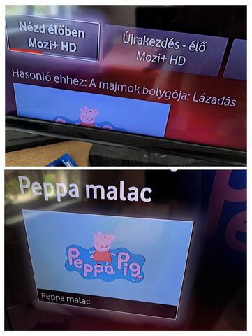

Tegnapi ökörség: kapcsolom be a boxot, valamiért nem váltott át automatikusan a VTV-re a HDMI switchem, átkapcsoltam erre kiírja, hogy HDCP hiba. Utána a médiabox csatlakoztatva, utána a szokásos: ismeretlen lejátszási hiba, aztán bejön és semmi baja.
Szerintem a VTV esetében több időt szántak a hibaüzenetek programozására, mint a problémamentes működésre. Lassan könyv készülhetne a hibaüzenetekről, amiknek a 90%-a hazugság.
A múltkor, amikor állítólag központi hiba volt, akkor meg azt hazudta, hogy nincs internetkapcsolata, DE VAN.

Elvileg az egy mmwo tipusú osztó amit azért kötötték be, hogy télen ne legyenek 12 felett a letöltési értékek. Általános használattal nem lesz gond hgw-vel, ha mégis akkor érdemes saját routert használni, sajnos társszolgáltatói területen nincs bridge mód, viszont dmz elvileg van.
boborján2
Köszönöm!
Van betéve egy darab osztó.
(később tudom fotózni)Ha jól emlékszem.
-koax in
-tv out
-data outlábai vannak. Ebből a tv ágon van egy vakdugó.
Ezt az egészet vagy 2 éve a telekomos emberke rakra bele,mert erős volt a jel és kellett a csillapítás.
Azóta nem is volt vele semmi gond.
Sőt egy időben dvb-c is volt 3 tv-re osztva még plusszban, akkor sem volt gond a nettel.Csak megjegyzésként egy észrevétel:
A hgw -ben nem a rikító magenta felület fogad ,megy is gombnyomásra minden a menüben.
Persze ettől nem lesz jó ,ha valami alap bugja van.
Amibe ők behegeszti a saját arjukat rögtön lelassul -
boborján2
Végre megvolt a bekötés. 500/22
Itt vannak az értékek...
Szerintetek minden ok? Illetve tuti ilyen HGW-t kellett kapnom?
(mondjuk ha működik , akkor nekem lényegtelen)
Nem ismeres ez a HGW-t.
Kell valamit tudni róla , van valami alapvető nyűgje?Nem nyúlt semmihez, csak kikapta a téset és ment a helyére a vodás.
kabelmania27
