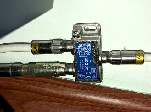

Ez az osztó jófajta, ellenőrizd, hogy a lakásba bejövő kábel van-e az in bemeneteben és nem lazultak-e ki az F csatlakozók az osztónál és a modemnél. Nem árt a hpf szűrő, mert így a tévés kimenetről a hálózatra nem kerülnek vissza az alacsonyfrekis zajok.
Ha nincs tv előfizetés és a közeljövőben sem szándékozol előfizetni érdemes kivenni az osztót, hogy javuljanak a feltöltési értékek. -

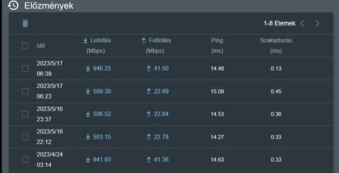

500-as netnél 85 Mbps letöltést mérek csak, pedig általában meg szokott lenni az 500...500-as netnél mennyi a garantált minimum egyébként? Ha az nincs meg, hol tudom bejelenteni?

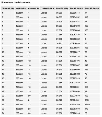

itt is XIV. kerület, jópár hete szívok a meg-megszakadó nettel. Az oldalak baromi lassan töltenek be, a játékok már a szerverhez kapcsolódásánál elhasalnak. Viszont a sppedtest rendes sebességet mutat. Már amikor betöltött az annak is az oldala..

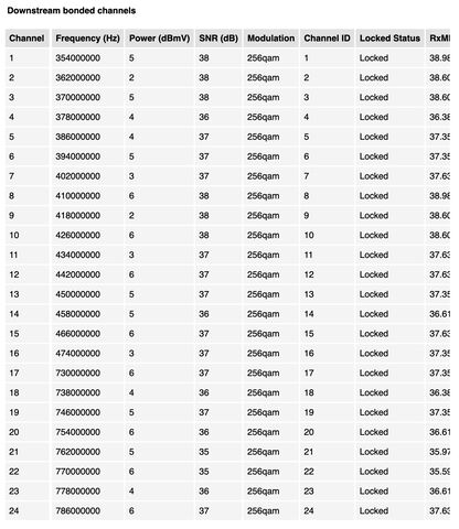

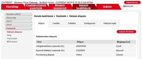

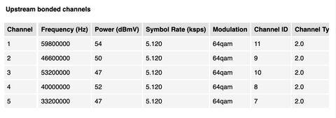

[kép] [kép]Az normális, hogy egy modem webes felületére kb 5x kell bejelentkezni mire nagy nehezem bejön valami, aztán kb 10 perces munkával sikerült eljutnom a megfelelő menüpontokba, mert állandó megszakad azzal is a kapcsolat.
Azért végül sikerült képeket csinálnom az értékekről. Valaki segítene értelmezni? Látszik ebből valami?

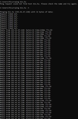

14. kerületben a sebesség oké, torrent, játékok, voip megy, de a weboldalakat 1-2 perc, mire betölti, ha betölti...
Pár hetente előjön ez a gond, a tököm kivan vele, mit lehet ezzel csinálni?
