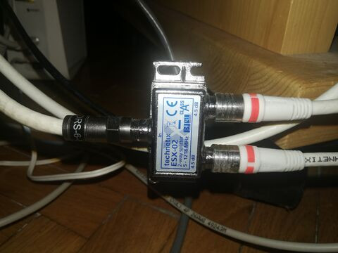

A TV/modem leosztó splitter (a 3,5-3,5Db) maradhat vagy van oda más megoldás? -

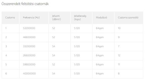

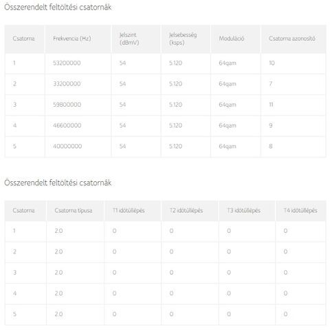

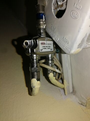

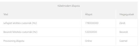

Közben sikerült az ötleteiteket kipróbálnom:
1. kivettem a kábeltoldást és a splittert a fali csatlakozóra szereltem. A Feltöltés változatllan
2. splitter nélkül csatlakoztattam a ConnectBoxot. A Feltöltésben megjelent pár 52-es érték és már nem 5 hanem 6 csatorna jelent megAztán itt jött az érdekesség, hogy visszaszerelés után (toldó vissza, stb) a CB a Provisioning állapotát tökéletesnek látja és a kezdőképernyőn sincs piros figyelmeztetés. Ez a kábelek rossz csatlakozása miatt lehetett?

ironbed #102586 üzenetére
Arra hivatkozol, hogy rossz, szakadozik az Internet kapcsolat! SEMMI mást ne említsél!
Ránéznek távolról és látni fogják a problémát. Nem véletlenül szakadozik a kapcsolatod, 50 felett már "kiabál" szegény modem! Azt mondják még jó az, de valójában meg NEM! De persze amit ajánlottak azokat próbáljad meg, de szerintem ha valamivel jobb is lesz, nem eléggé

ironbed #102574 üzenetére
Letöltési értékek rendben vannak.
Ellenőrizd, hogy nem lazultak-e ki az F csatlakozók.
Modem újraindítás után is 50 felett vannak a feltöltési értékek?
Nézd meg, hogy elérhető-e a CB oldalán a modem üzemmód, ha nem akkor az ipv6-ot kapcsoltasd ki az ügyfélszolgálattal. Esetleg megpróbálhatnád a falból kijövő kábel végére tenni az osztót így egy toldást kitudsz venni és ha elér a kikerülő rövid kábeldarab a modemig akkor jobb minőségű kábelen keresztül kapná a jelet a CB. -
ironbed
Húúú srácok köszi a segítséget. Rengeteg infót kaptam most.
Sorban.
@Intruder2k5: TAP-om nincs, de első lépésben nem is vennék. Amikor CB lett akkor cserélték és nem emlékszem hogy én tettem el vagy elvitték.
@Soma01: Osztó nélkül nem próbáltam, de ha lesz időm megnézem.
@gduck: Meglátom, gondolkoztam rajta mostanában, mert a céges meetingjeim mind szakadoznak, míg a mobilnetes kártyával 1x sem fordult ilyen elő.
@kabelmania27: A letöltési értékek egész korrektek: -1 és +2 között és a 34-37 SNR értékkel. Simán hozza a csomag 300-as maximumát.
A kábelekkel kapcsolatban annyit tudok hozzáfűzni, hogy a falból kivezetett vezeték (fogalmam sincs mikor lett behúzva, de vagy 15 éve) végére lett a szintén régi koax csavaros toldóval rákötve. Ezen a kábelen van egy ráhagyás, ami össze van tekerve. Ez csatlakozik a splitterbe, amire a CB szerelésekor kiküldött (nem csavaros, hanem csak "rádugós" vezetékekkel lett összeszerelve. -

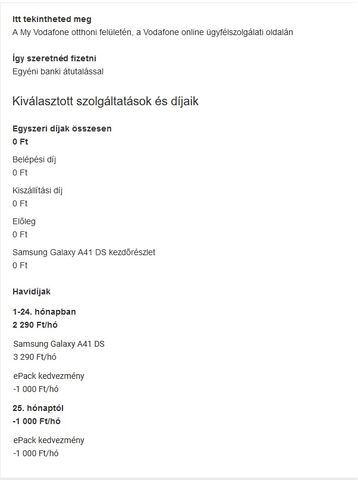

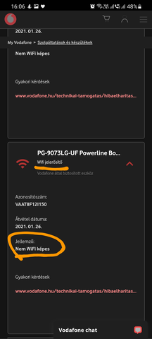

lm83
Na megpróbálom még egyszer, meg kicsit vizuálisabban
Szóval aki rendelt decemberben akár ezzel a 25ezer készülék kedvezménnyel valamit (tévé, telo, laptop, akármi...) részletre. Úgy hogy már van meglévő otthoni előfizuja. Ez a részlet befizetés majd külön "számlán" jön?
Illetve annak a készülék havidíjból is leszámol e-pack kedvezményt?
Csak mert meglepődtem, hogy az e-mailben így írja: -

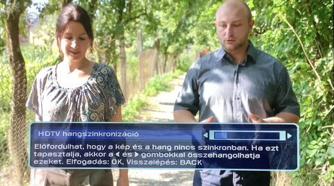

És mikor lesznek már végre szinkronban a HD csatornák? Folyamatosan késik a kép. Szokásos 125 vagy 250 mses csúszás. Ezt élő adásnál nem lehet utókorrigálni. Asszem egyedül a Kodi tud ilyesmit.
SD-k szinkronban vannak, a HD-k meg nem. Plusz a HD-k még ráadásul túl kontrasztosak is.
SD: https://i.imgur.com/tk7VrYo.png
HD: https://i.imgur.com/MvsBBd7.png -
