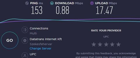

insight
Másnak is befulladt a UPC/Voda internet? Veszprémben 1 mbit van az 500mbitből

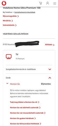

Meg még a régieknek elérhető szerintem a HorizonGO.
