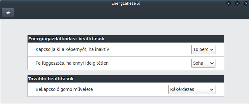

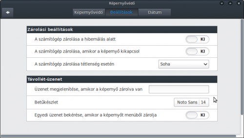

#24121
Első kérdésedet nem értem pontosan, de most nem is tudom megnézni a wifi beállításokat, mert szétszedtem a notebookot.
Második kérdésre szerintem az alábbi beállító helyeken lehet a képernyővédőt, zárolást, kikapcsolást állítgatni:
Egyébként ezt inkább a Mint-es topikba kellett volna kérdezned.
