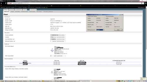

Kis problémába ütköztem.
A routeren van egy 1TB-os 2,5es vinyó rackben.
Eddig jól fel volt csatolva minden partíció, dlna, minden.....Most kicseréltem a racket és valami miatt eltűnt a partíció csatolás, nem látom a mappáimat.
Igy néz ki most:
KépA csatolási pontoknál lévő partíció nem jó helyen van, valahogy fel kéne kerülnie a csatolt fájlrendszerekhez.
Ez valahogy meg lehet oldani?
Már volt ujraindítás, kábel ki/be de nem igazán segített.
Újra formázni a partíciót nem nagyon szeretném, elég sokminden van rajta.Aki tud esetleg segíteni irjon pls,
