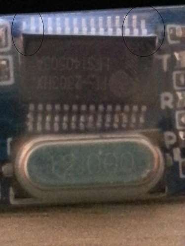

ferob
Nekem is van egy pontosan ilyenem, amivel próbálkoztam régebben és a fogadás működött is, de azzal én sem tudtam a tpl parancsot elküldeni egy kipróbált TP-LINK routernek se.
Addig szórakoztam vele, míg egyszer saját magától tönkre is ment, szóval az én véleményem az, hogy meg kell próbálni beszerezni egy másik típust, mert mikor én szereztem egy másikat, azzal gond nélkül ment minden.Ettől függetlenül, ha jól kötötted be, akkor a végén a kis LED-eknek világítani kellene adott helyzetben, szóval ha ez nincs meg, akkor valami ott nem stimmel.
A másik dolog, hogy a driverrel is sok gond van ennél a típusnál, főleg akkor, ha valaki újabb rendszert használ. -
poli27
Vajon miért nem működik a soros port, a serial communicator azt írja connected az usb serial csatolóhoz , de a tpl parancsra semmit se csinál, sőt fogadott adat sincs a router felöl!Mit rontok el? ...
