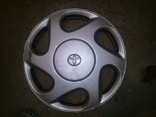

Sziasztok! Toyota aygora kéne nekem egy darab ilyen dísztárcsa. Nem tudja esetleg valaki, hogy mi a típus neve, illetve hogy hol kaphatok ilyet nem horror áron?

molnarpeter
Ebayen van, egy darab 12k, négy viszont alig több.
Hol találtál pontosan ugyan ilyet? Én csak hasonlót láttam

molnarpeter
Fr0z3n
Jut eszembe, ha nem is ilyen, de van 4 gyári toyota dísztárcsám. Ha gondolod lefotózom. 14 colosak, ami neked pont jó
molnarpeter köszi, a másodikkal találkoztam már, 9k a posta
Fr0z3n jöhet a fotó

Fr0z3n
molnarpeter
