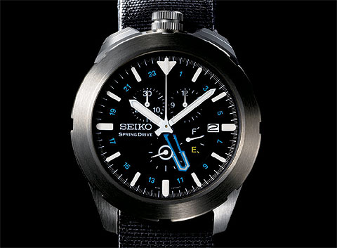

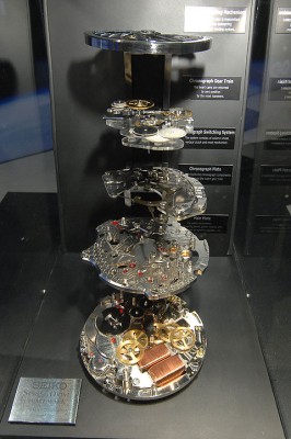

seiko
botarobi #8463 üzenetére
ez már kb. svájci minőségű, 6r15 szerkezettel szerelt karóra.
de mivel limitált kiadás, szerintem kissé túlárazták.
a Seiko bevallotta, hogy az áraival akar presztízst teremteni.
sok órájuk árban már bőven a Rolex fölé pozicionálja őket.
az biztos, hogy a Spring Drive szerkezettel a legnagyobb "fejlődést" produkálták az óraiparban, a többi gyártó csak kullog mögöttük. -

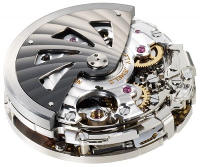

shez
Szerintem a hajszálrugó tologatása sac/kb nem az igazi megoldás. A profi módszer az ez: Horométer. A gyártók ilyen vagy ennél még jobb szerkezeteket használnak a beállításra. Ha nem ilyennel történik a beállítás az csak próbálgatás nem beállítás.
Véleményem szerint a japán óragyártók minden egyes darabot kalibrálnak a gyártás utolsó szakaszában. Mással nem magyarázható, hogy ennyire pontosak a mechanikus szerkezeteik. Az én 30 ezres Orient automatám is havi +5 másodperc eltérést produkál. A svájci ETA is kalibrálja a drágább szerkezeteit, az olcsóbbakat viszont már nem. Ezért van az, hogy egy olcsó, gyakorlatilag nulla presztizsű Orient teljesítményben porig aláz sok jónevű svájci gyártót.Még egy gondolat: ha egy óránál napi tíz másodper az eltérés akkor 1 percet 6 nap alatt hoz össze az óra - gyakorlatilag hetente be kell állítani. A "gagyi" Orintem egy év alatt hoz össze 1 percet, tehát elég évente egyszer beállítani, ha 1 perc a tűréshatárunk.
soldier2
Hát az már a képről is látszik, hogy az ETA szintet nem ütik
Azt, hogy pl az Orientel fel tudják-e venni a versenyt nem tudom. Kissé elcsábultam az olcsó szkeleton láttán, gondoltam veszek egyet csak úgy, hogy legyen egy szkeleton is, de annyira egyszerű-csúnya, hogy inkább nem
Pedig ha jól emlékszem amit élőben láttam, annyira nem volt csúnya

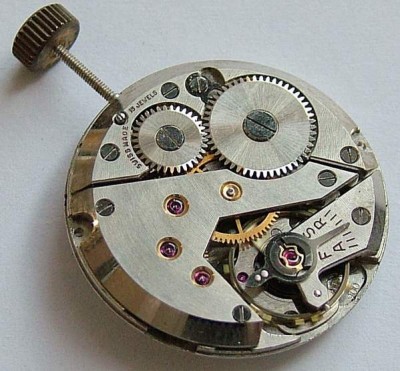

bobkapus
Hallo!
Hogyan tudnám én belőni egyénileg az órámat, hogy pontosan ketyegjen nekem???
Van automata és kézi felhúzós is.
Segítséget előre is köszönöm!
