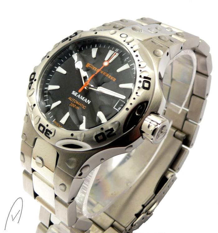

Vannak még nehezen beszerezhető illetve drágább darabok amik teljesen acélból készültek Amfibia néven. Ezeknek nincs közük a Vostok Europe céghez, de orosz gyártmányok.
Amfibia Turbina
Amfibia Red Sea
Amfibia Reef
És végül agy anomália
Amfibia Seaman - Tag Heuer Kirium tokban. (legalább is nekem úgy tűnik )

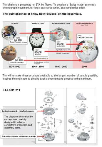

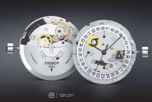

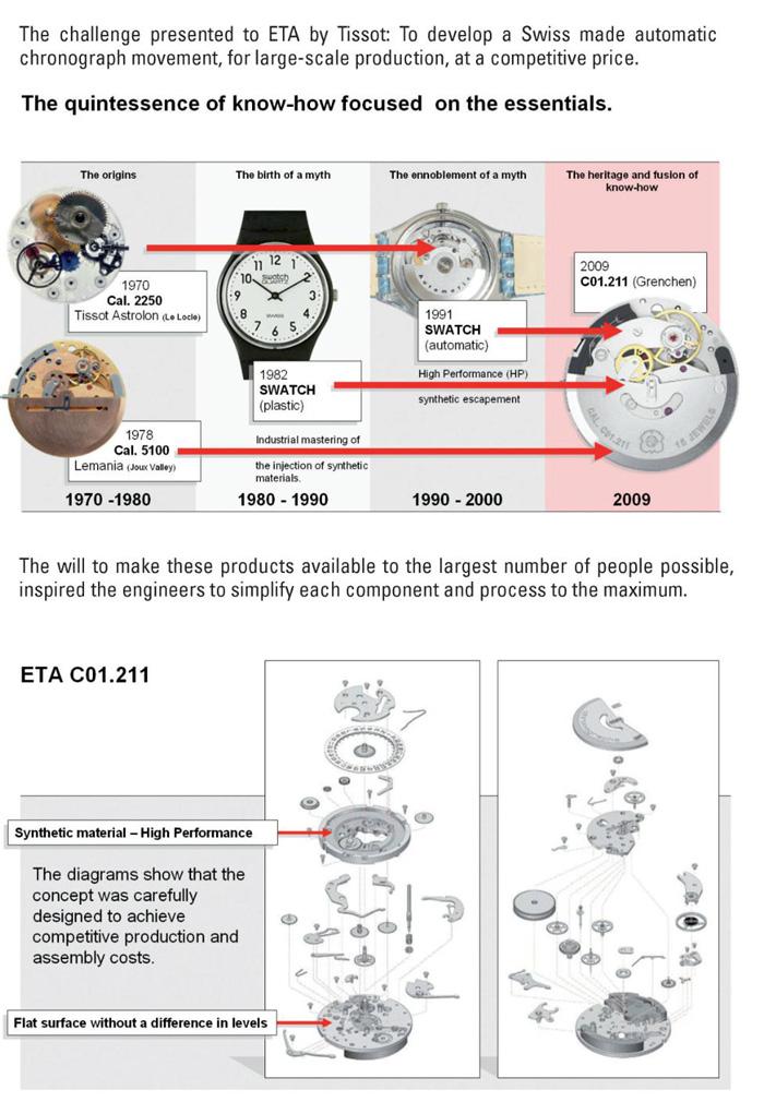

Pár éves mechanikus chronograph szerkezete ez a Tissot-nak, a 7750-esnek egy olcsóbb kiváltóját szerették volna ezzel megalkotni, hogy felvegyék a versenyt. Nincs annyira agyon csapágyazva, mint a 7750-es, és műanyag alkatrészeket is tartalmaz, mindezek ellenére jól teljesít. Mikor a Couturiereket nézegettem, akkor volt 7750-essel, és ezzel a werkkel szerelt változata is, és jóval drágább volt a 7750-es. Meg a PRC200-as automatákban is ez van. Nehéz mit mondani, hogy bátran vehető-e, mert még csak 3-4 éve van a piacon.

Az egyik barátom szeretne venni egy ilyen órát. Érdeklődött a werk iránt, de nem igazán tudtam mit mondani róla. Szeretnék kérdezni az ő nevében is a benne lévő szerkezet felől. Tud róla valaki valami érdemleges infót? Érdemes vele foglalkozni?
Az ETA C01.211-es szerkezetet nem is találtam meg az ETA honlapján...

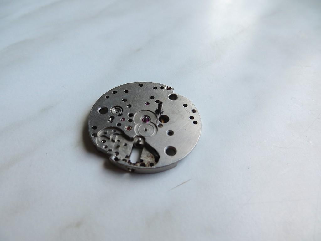

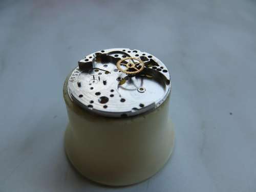

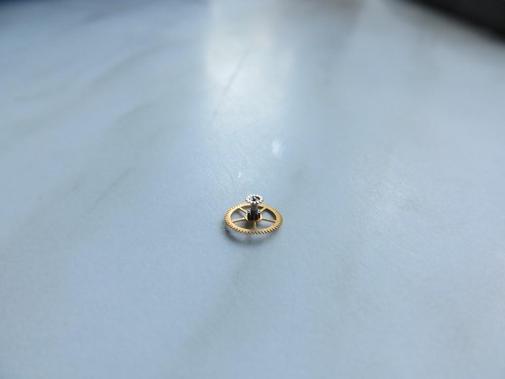

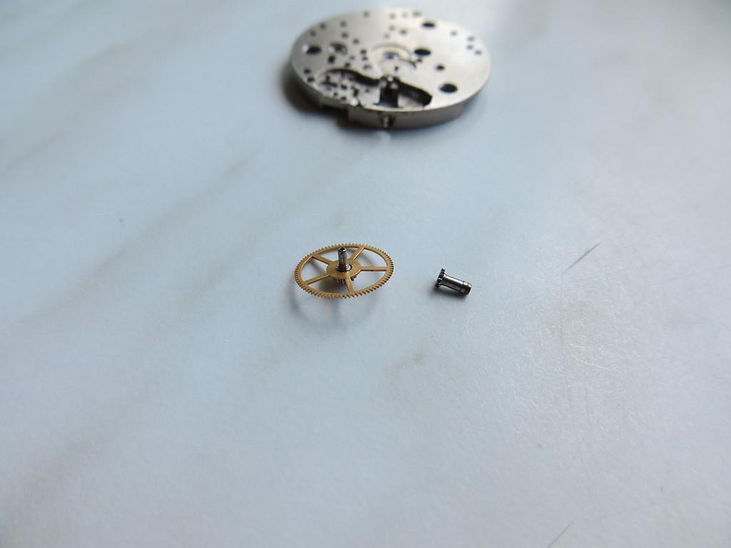

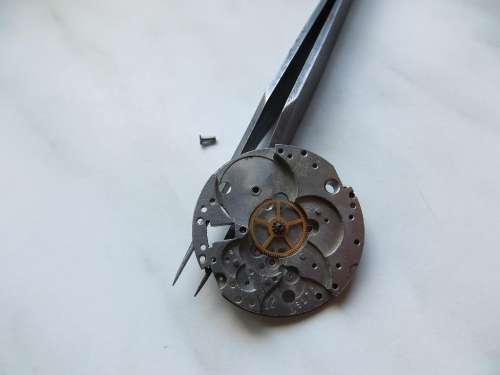

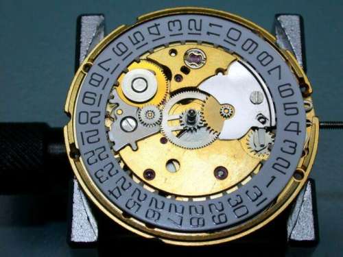

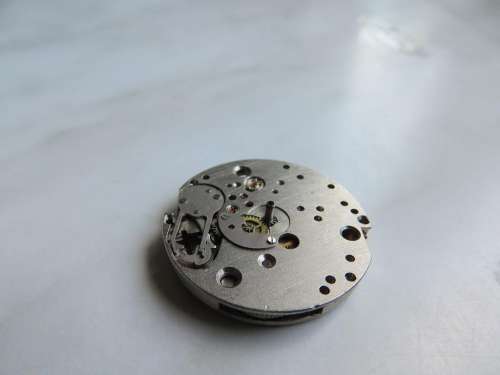

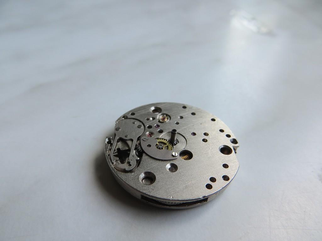

Dzsana #64470 üzenetére
És akkor a mai nap főszereplője, tadam:
Itt látható a közkerék, a negyedes kerék, háttérben a csapágylemezzel:
A közkerék tengelye cső, a hosszabb felével kell átfűzni a csapágylemezen, belülről:
A túloldalon kibukkanó végére kell ráhúzni a negyedes kereket, ezek csúsznak el egymáson. Itt csak mellé raktam, hogy látható legyen:
S így néz ki beépítési helyzetben:
Erre megy még rá az órakerék, ami alacsonyabb, és arra az óramutató, a negyedes kerékre pedig a perc mutató.
A Wostoknál máshogy néz ki, ott össze van szerelve egybe, és benne van az egész a híd alatt.
Maga a kuplung így néz ki:És íme a helyén:
Ja igen, most egy ETA-t nem szedek szét, de mint ahogy korábban említettem, ott középen látható, hogy a negyedes kerék alján van egy kis horony, és arra rá van húzva alúlról az az ezüst színű tengely nélküli fogaskerék, közepén három körömmel. Tisztítás után fontos a körmökhöz olajat rakni, mert különben megszorul:
