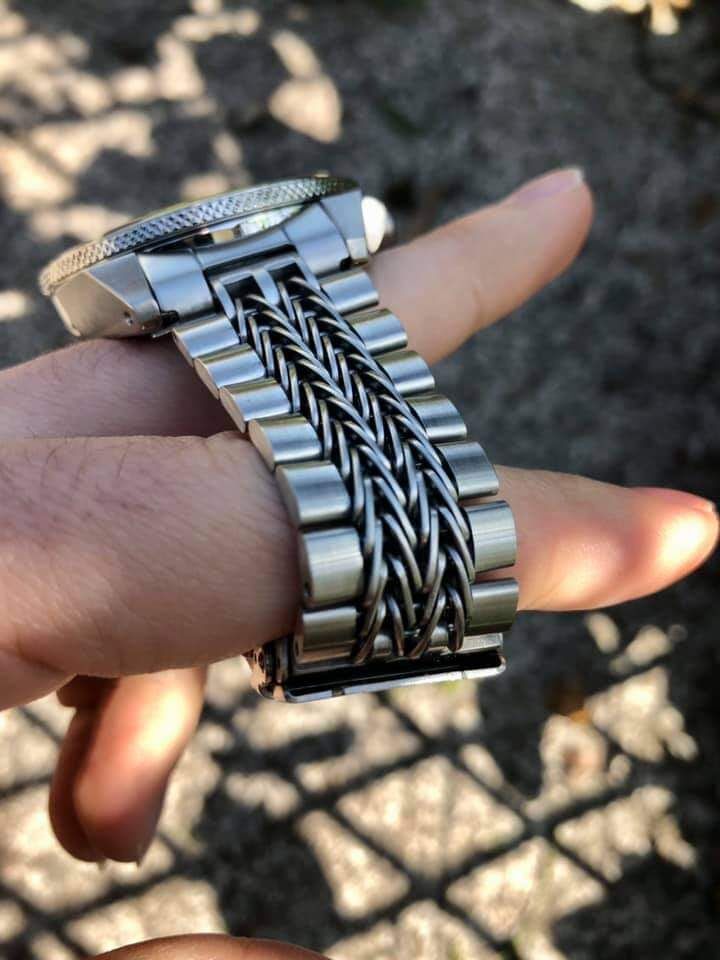

[link]És ha már szíj. Nem rég mentettem le ezt a képet, vagány, ez a szíj:

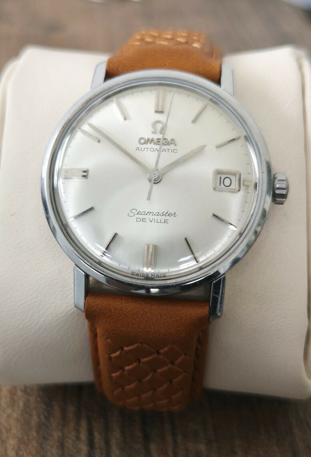

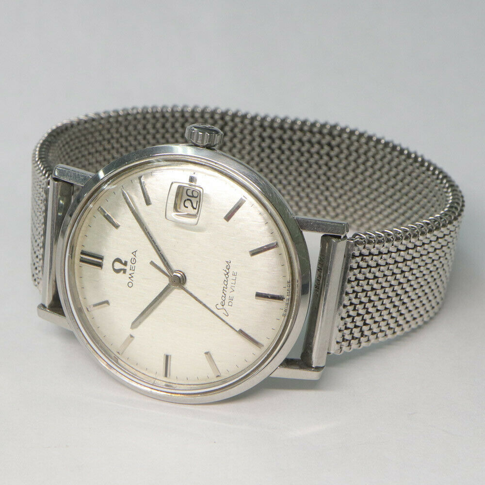

dzsi23
gumi01 #233264 üzenetére
"mennyi pénzért lehet eladni?"
50 ezerért szerintem 5 perc alatt.
De komolyra fordítva a szót, megoszthatnál egy kis infót az óráról, mert erről az ikonméretű fotóról nem sok mindent lehet megállapítani. Rendben működik (járástartalék, járáseltérés, stb.)? Mikor vetted? Mikor gyártották (itt megnézheted)? Gari van rá? Ha van, meddig érvényes, és hol lehet érvényesíteni? Szervizben volt már? Karcokkal, mikokarcokkal hogy áll? A szíjnak minden szeme megvan? Esetleg valami lett rajta cserélve? -
