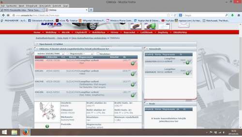

Én most akarom az összes szilentet kicserélni a stift alatt. Milyen árkategóriában érdemes nézelődni? 1996-as ferdehátúról van szó.

az mennyire normális, hogy így mozog az első kerék meg a lengőkar? mindkét oldalon.
lengőkar szilent csere az volt kb fél éve. VIDEO
