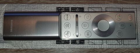

Ez valójában a második Q90T, mert az első a boltban törött volt átvételkor. A csomagoláson semmi sem látszott, de ripityára volt törve a kijelző. Másik meg nem volt ott készleten, így visszatérítést kértünk és január 1. 00:01-kor megrendeltük az újat a 3 éves garanciával
Ezt már házhozszállítással kértük (MPL hozta), nagyon izgultunk, de szerencsére mechenikai baja nincsen.Az eredeti írásomhoz képest annyit javítanék, hogy ki tudja kapcsolni a T-HOME-os set-top box-ot, csak a menüben kell kicsit keresni. Én azt vártam volna, hogy a be/kikapcsoló gomb ezt kezeli.
Ez a távirányító van hozzá:
