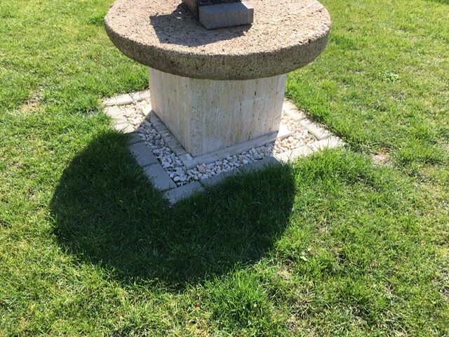

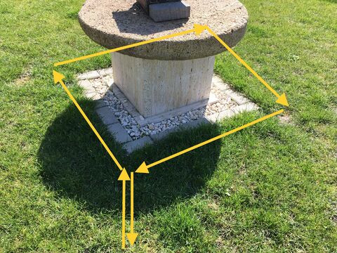

Az a helyzet, hogy már a kert tervezéskor is tervben volt a robotfűnyíró. Csak fák vannak, amik szegéllyel körbevett ágyásban vannak. Azok vannak körülhatárolva. Illetve egy asztal, de a kialakítás itt is hasonló.
Szóval igyekeztem robotbarát kertet csinálni az évek alatt.Az ACS kiegészítő is segítségedre lehet esetleg.

Azt kell korbekeriteni aminek nekimenve nem tud elfordulni, alamegy vagy ramaszhat. Trambulinnal van egy olyan hogy az u alaku labakat egy leccel utkozesbiztosra kell csinalni hogy ne masszon a foldon fekvo rudra.tehat alulnaz u ket szara koze egy lecet erositeni. En kabelkozovel oldotam meg

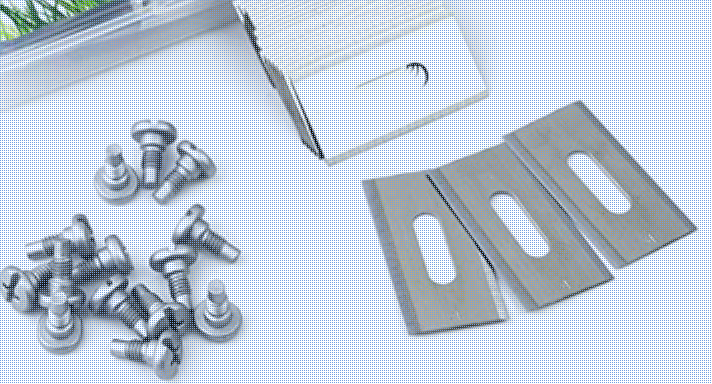

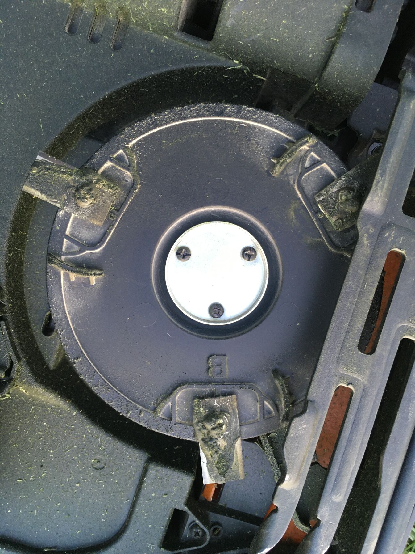

Minden robotfűnyírónál lengőkéssel ez van. Nem nagyon törődnék vele, mivel ha szabad a kés, akkor is megvágja az ujjad, ha alányúlsz. Viszont a kés elég mocskos, próbáld meg néha reggeli harmatos fűben futtatni, vagy locsolás után. Amire kérlek figyelj még oda: hogy ha lehet, akkor napkelte és napnyugta között nyírj. A Sündisznó, amely éjszaka aktív, nem szalad el a robot elöl, hanem reflexszerűen gömbölyödik, a Robi meg átgázol rajta.
U.I.:
Gardena tesztel jelenleg olyan késekkel, amin nem egy kör alaku lyuk van a csavarnak, hanem egy csík, hogy a kés fordulni tudjon. Ott ha jól tudom nincs beragadás, és ha jól emlékszem, akkor a Worx-hoz is jó. -
