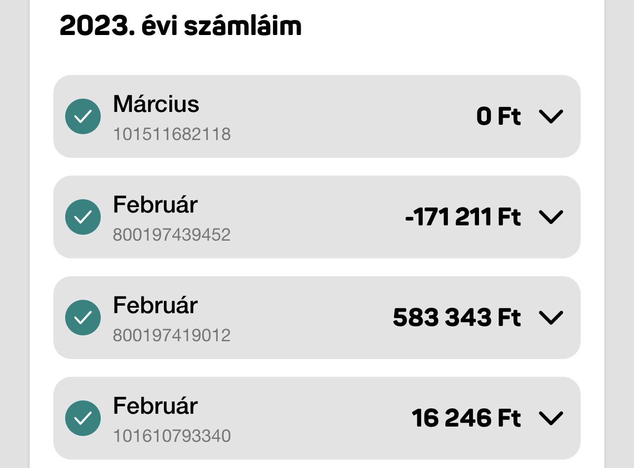

Igen, siker van. Sokkal jobban ment mint reméltem. Pénteken, 24-én kezdődött a diktálási időszak, ugye nem engedte a ténylegeset dikjtálni mert a becsültnél alacsonyabb.
27-én, a diktálási időszak utolsó napjának reggelén, 08:00 után kicsivel hívtam az ügyfélszolgálatot. Mivel Apukám nevén van az óra, éppen kamuzhattam volna de nem akartam, így mondtam hogy az ő ügyét szeretném intézni. Egy nagyon szimpatikus hölgy nek elmondtam a sztorit, már a felkénél mondta hogy érti, tudja miről van szó, látott már ilyet. Azt javasolta, hogy emailben írjam meg a történetet, küldjem el az óraállást meg egy meghatalmazást és hívjam őket szerdán újra.
Szerdán reggel, ismét 08:00 után kicsivel telefonáltam, nyilváén egy másik hölyemény de szintén értette, mit akarok. Mondta hogy meghatalmazás OK, fotó szerinti óraállás OK, gépelt pár percig és kész.
Végigmentem mindenen, vagyis
- az első diktálásom jó-e így - OK
- az aktuális óraállás szerint lesz-e új elszámoló számla - OK
- a túlfizetést visszautalják-e - OK, 30 napon belül
Az egyenleg már most túlfizetést mutat, le lehet kérni tartozásigazolást, ott is az van hogy az ügyfélnek van követelés az MVM felé, vagyis túlfizetése van.
Az új számlát - a túlszáűmlázott mennyiség jóváírásáról - még nem látni, de az egynlegben benne van, a honlapon is a "Folyamatban lévő és befizetett számláim" alatt az "Egyenleg" negatív számot mutat, vagyis jó lesz.
A lényeg hogy két telefon kulturált stílusban plusz egy nomrálisan, érthetően megírt email megoldott mindent. Kifejezetten kellemes meglepi volt - két korrekt, hozzáértő és segíteni, problémát megérteni és megoldani akaró ügyintézőhöz volt szerencsém.

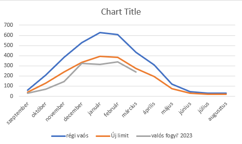

![](http://cdn.rios.hu/dl/faces/own/calogero.gif)
Calogero
2023.02.19.-2023.03.18. Ez 28 napos időszak. ezért jár kevesebb kedvezmény
Egyenletes részszámlánál nem az összeg fix, hanem a fogyasztás mértéke
Az egy napra jutó kedvezményes mennyiség 174,35 MJ
28 napos időszakra: 4882 MJ kedvezményes a fölötti rész piaci
30 napos időszakra: 5230 MJ kedvezményes a fölötti rész piaci
31 napos időszakra: 5405 MJ kedvezményes a fölötti rész piaci
Az én esetem, nálam egyenletes részszámla 144m3 van állítva ami 4998MJ
Így a mostani számlám I. kategória 4882 MJ + Piaci 116 MJ Bruttó 18 183 Ft
Előző számlám I. kategória 4998 MJ Bruttó 15 978 Ft

Gyorsan összedobtam egy vizuális megjelenítést.
A kék a csak gázzal fűtés, 5 ember, bővített kádárkocka.
A narancs csak az új limit , hogy mennyit szabadna piaci ár alatt fogyasztani
A szürke meg a mostani, klímás és kandallós alt fűtéssel.
[ Szerkesztve ]

Köszi, az éves szint elég! Mi 23%-kal fogyasztottunk kevesebbet a téli időszak alatt, mint a felújítás előtt, bár kicsit visszavettük a fűtést.
Tapsi: köszi neked is!
cappa72: én is mindenhonnan azt hallom, hogy milyen enyhe volt a tél, de az eddigi példák azért azt mutatják, hogy fűtésben nem olyan iszonyúan nagy az eltérés! De akinek van, régebbi adatot is írhat, nem csak tavalyit, legyen minél több összehasonlítási alap!
