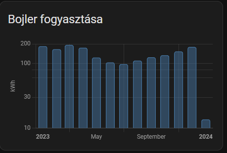

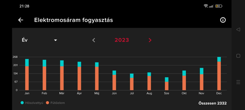

Frankie50
Mi egy 120 L hajdút dobtunk ki tavaly, 3 éves volt kb, nyáron 39-43 m3 gázt fogyasztott, 4 felnőtt, alkalmanként 3 kis unoka. Lehet hogy rosszul volt beállítva, de előtte az szereplő nagyságrendileg ugyan ennyit evett. Felkerült helyette egy hőszivattyús hibrid 80 L-s, nem kaptam nagyobbat, amit rendeltem azt sem tudták megmondani mikor lesz. Ez sem annyit fogyaszt mint a reklámokban
Ez a tavalyi fogyasztás: -

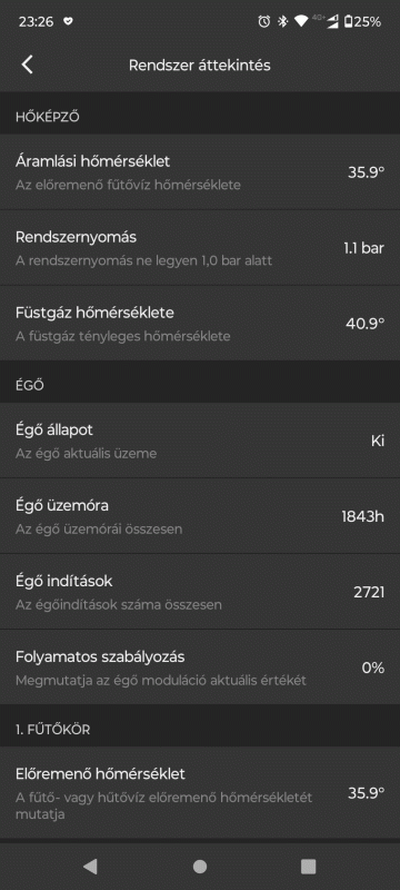

balojazz
5 óra, 5 fok, 5 m3, szép sorozat. Az időt alábecsültem, a gázt meg túl. Csúnya kifogással élnék, ha azt mondanám, én 21.5-22.5 fok nappali hőmérsékletre gondoltam, nem pedig az elalvós felfűtésre?
Mindegy is, mert senki nem volt messze a tipppelésben, szóval jól jósolható a kéglid viselkedése, tehát mindenki nyert.
mokus1
balojazz #9915 üzenetére
Hát durván 5 óra /5fok.(16.0-20.9) 16:30-21:30 kozt. Itt leallt mert ennél melegebben nem szerettünk aludni.
4.95m3 ment el az app szerint viszont ebben van 0,4-0,5 melegviz is. Ez még módosulhat mert néha lassan frissíti ezeket az adatokat az app. Tehát valahol 4,5-5m3 közt fogyasztott a cirkó fűtésre. -
