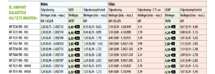

Tervezésnél maximális terhelésre méretezünk (a tervezett fogyasztók alapján) + 20% (bővítési potenciál). Én ezt szoktam javasolni.
Általánosságban az 1 fázis 32A akkor elég, ha nincs villanytűzhely, bojler vezérelt áramkörön van, a mosó-szárítógép kombi gép, + az általános berendezések.
1-2db 2,5kW-3,5kW split klíma belefér, de csak tényleges ECO módban (ez így max felvett 2*5,7A).Nyilván megfelelően méretezett biztosítékokkal és vezetékekkel.
