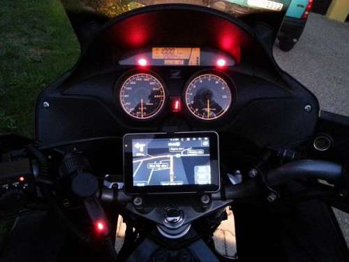

mati12
Én is motoron használom az Xtabot,és ha nem vár tőle sokkal többet az ember mint amire való akkor egy tökéletes útitárs válhat belőle. Motoros szemmel nézve az egyedüli negatívum a bluetooth hiánya,mivel így nem lehet csatlakozni a bukósisak kihangosító rendszeréhez. Viszont a kijelzője jól látható még napsütésben is,és az android rendszernek köszönhetően jó néhány navigációs program telepíthető rá,így szinte nem létezik olyan hely amit valamelyik programmal ne találhatnánk meg. Az akkumulátor probléma nem zavar mivel a motoron egyfolytában töltőre van csatlakoztatva a készülék. Mióta megvan bejártam már vele Ausztriát,Szlovéniát,Olaszországot,Horvátországot és soha semmi problémám nem volt vele,sőt az esőt is elég jól bírja.
A frissítésekkel természetesen egyre jobb lett a készülék a gyerekbetegségei ki lettek javítva de a navigáción kívüli felhasználhatósága eléggé korlátozott,elsősorban az akkumulátor rapszodikus működése miatt.
Egyszóval navigációra tökéletesen alkalmas az X-tab 50 minden másra pedig a SamsungNoteII.
