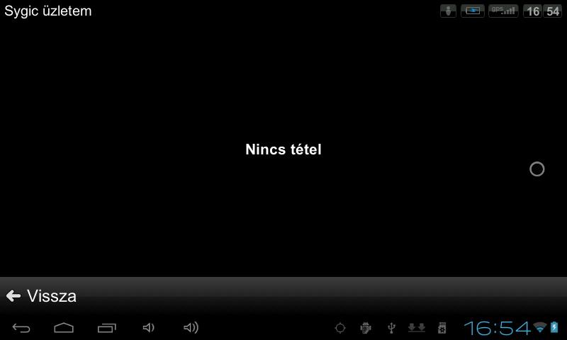

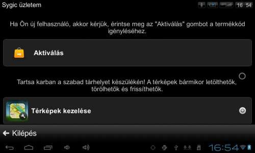

Segítséég!
Feltettem ma: xTAB-50 GPS Ice Cream Sandwich 2013.01.25
Valami nem kerek! Letöltődik a Sygic, majd telepítenék néhány térképet, de továbblépéskor ez fogad:
Majd ez követi:
Nincs lehetőség választani! Térképek kezelése gombra azonnal a Nincs tétel üzenet fogad.
Mi lehet az oka? Korábban ez simán ment!
