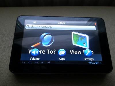

Remélem nem számít wareznek ha megosztom veletek,hogy ma mit sikerült felhegesztenem az xTab-ra.
Ezt: Garmin StreetPilot
