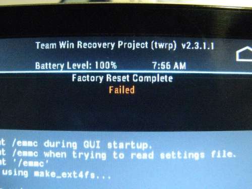

Egy ki segítséget kérek. Felraktam a CM9_NextGen-t, de a factory reset után a következő üzenetet kaptam:[link]
Újraindítás után elindúlt a ódosítás és nem érzékelte problémát, de a tárhelycserét a leírásotok alapján meg akartam csinálni a extsd.zip file-val, ekkor pedig a zip file-t nem találtam a recovery menüben:http://logout.hu/dl/upc/2013-01/403024_meeghajto_csere.thumb.jpgA segítséget előre is köszönöm

Az a gondom, hogy utoljára meg a telepítés nem fejeződött be, csak úgy, hogy Wipe gombot, majd a Factory Reset gomb manővert háromszor egymás után elismételtem. Így végül is befejeződött. Igazából egy darabig itt az asztalon néztünk egymásra és nem léptem tovább, azt gondolva, hogy valami nem ment rendesen a szabályos útján. Harmadszorra meg volt a formázás és ment a gép, persze semmi más nem volt akkor még rajta.Tartva a bizonytalan működéstől vissza raktam az ICS-t. Így béke van! De, azért kíváncsi vagyok! Csak Mo. meg a határos országok vannak fent, így tán volna elég hely a belső memón is.
hjanos1
Tedd fel a CM9-et újra. Miután végzett tedd vissza az SD kártyát a számítógépbe és a PhoenixCard program Format to Normal opciójával formázd vissza az eredeti állapotra. Ha ezt nem csinálod meg, akkor minden egyes rendszerindításkor újra fogja telepíteni neked.

Nekem nem sikerül a CM9 telepítése!
Első alkalommal rendben befejeződött a telepítés! Majd felkerült a Sygic is. Kipróbáltam a navigációt – kijelöltem az útvonalat, megtervezte és akkor ikon elhelyezése a főképernyőn. Látom mentés, megvártam, kiléptem a Sygicből, hogy ellenőrizzem ott van e az ikon, hát; nincs! Újra végigpötyögöm, de most meg: SD kártya hozzáférés megtagadva! Minden más működik! Sygic újra telepítés, tervezés, ikon elhelyezés, kilépés, ikon nincs! Újra: SD kártya… Háromszor csináltam végig, ugyan ilyen eredménnyel. Vissza az ICS-t + Sygic. Minden rendben megy!
Másik alkalommal telepítés után bekapcsoláskor elkezdte újra telepíteni a CM9-t, ahogy kell! Mindent teljesen előröl kellett kezdeni. Később itt olvastam, hogy másnak is volt ilyen és csak a kártya többszöri formázása segített! Vissza az ICS-t + Sygic. Minden rendben megy!
Harmadszor meg a telepítés nem fejeződött be: Wipe gombot, majd a Factory Reset gombAkarjam még egyszer?!
Mit kellene (lehetne) másképpen csinálni? -
