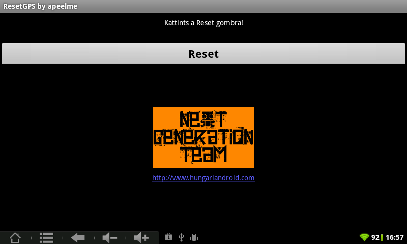

apeelme
Az elkészített apk reset-eli a GPS-t, azaz onnatól kezdve "hideg indul" (COLD START), a nulláról...

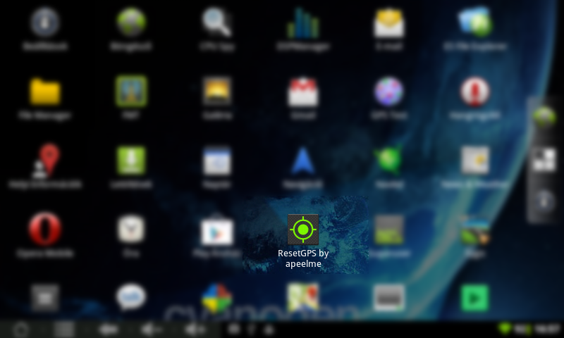

apeelme
Csak NEKED készült ez az app, használd egészséggel:
ResetGPS by apeelme
MD5: fe00a6116f11c771c74d9cbb535678bbFel kell telepítened, és nyomj a RESET gombra amikor a GPS-t resetelni akarod!
Ezennel a témát befejeztem, minden segítséget megkaptál...
