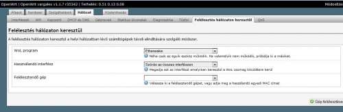

Ha tápkimaradás után indítani akarod akkor ez megy az megy a parancssorba:
/usr/bin/etherwake -D -i "br-lan" "00:00:00:00:00:30" (a mac cím is ez ha 310-ed van!!!)Az időzítettet pedig corntab ba kell tenned ennek mintájára: ez egy wifi ki és bekapcsolás
0 23 * * * /sbin/wifi down
0 5 * * * /sbin/wifi upItt a corntab használati leírása:
[link]A tm valószínűleg rosszul van beállítva náladd, mert nálam aut elindul ha indul a nas. Nem kell semmit futtatnom indításkor.

Köszönöm a válaszokat
Nálam is az a Vargalex van fenn
Már csak pár kérdésem van
Routerben a WOL csomag küldést lehet időzíteni ?
Például 06:00-kor szeretném indítani a Nas-t akkor azt hogy oldom meg ?A NAS újra indítása után ezt a parancsot mindig le kell futtatnom hogy a Transmission el induljon:
transmission-daemon -f -g /ffp/tm/.transmission-daemon -w /i-data/md0/public/download/ -t -u user -v password -a *.*.*.*
Azt hogy tudom kivitelezni hogy a Nas újra indítása után ez a parancs lefusson ?A válaszokat előre is köszönöm
