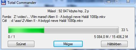

Ha az előlapi usbn másolok NSA320-on 12-15 mega a sebesség, ritkán felmegy 20 mega közelébe. Természetesen mc-vel,hálózat kihagyásával nason belül másolok. Ugyanez a wincsi a konzumer dell n5010 laptopomon sem tud többet mint 22-25 mega usb2-es porton.Viszont van egy dell latitude 6320-am is amin szintén sajnos csak usb2-es portok vannak, de ott simán megvan a 30 mega.

MC megy rendesen, most külső usbs wincsiről kb. 21 megás sebességgel másolok a nas-ra.

Ha rádugom a laptopra a külső wincsit és wifin keresztül másolok a NAS-ra akkor 4.5 mega a sebességem, míg ha a NAS-on lévő usb portba dugom a külső wincsit akkor max 2.5 mega a sebesség
