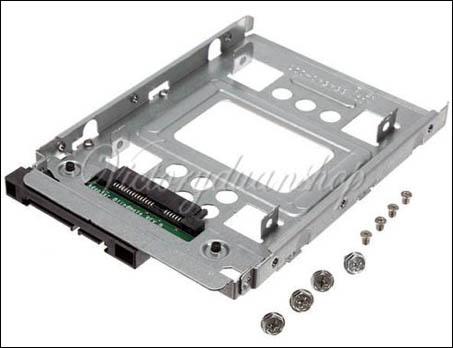

Egy gyors kérdés: 2,5"-es HDD-t is, vagy csak 3,5"-eset lehet az NSA310-be rakni?
Ha a kicsivel is kompatibilis, kell hozzá valamilyen adapter?

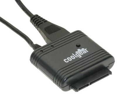

Alternatív megoldás lehet egy 2,5"-es notebook HDD.
Hátránya a 3,5"-es merevlemezekhez képest, hogy 1TB fölött drasztikusan drágul az egységnyi tárhelyre vetített bekerülési költsége (ergo, k.$^#..rva drága) és a kihozható max. tárhely sem ér fel a hagyományos méretű társaikéhoz.
Előny a fordulatszámtól függetlenül mérséklődő hőmérséklet, fogyasztás és zaj, egy okos adapterrel pedig könnyen szerelhető, így 1TB alatt akár megfontolandó is lehet...[ Szerkesztve ]

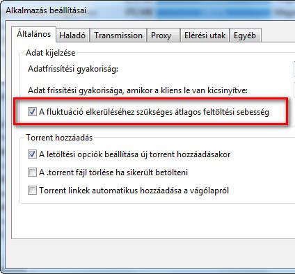

"Picit olyan mintha átlagot számolna a GUI."
Most hogy ezt írod, nekem ez ugrott be...
Fluktuációból kiindulva (meg az átlagos feltöltési sebesség-ből), lehet ez az opció felelős a top speed levágásáért...
Egy próbát talán megér![ Szerkesztve ]
