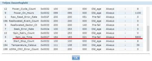

S.M.A.R.T. attribútumok listája (ATA)
Google a barátod. -

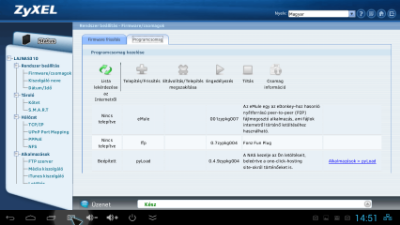

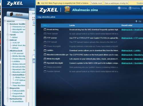

Sajnos az admin menüben nincs olyan h programcsomagok, de a playzone-n belül van olyan hogy alkalmazás zóna, mellékelek egy képet is róla, de itt szerintem azok vannak amik telepítve vannak, de még mindig nem találom, hogy tudnék telepítgetni külsős progit például a Pyload-ot. -
#79335424
Régen csináltam a Dropbox összehangolást, de úgy emlékszem, hogy a böngészőben a Dropboxba is be kellett jelentkezni. Ja és még valami. Régi Firmware -rel nem megy a Dropbox, mert variáltak valamit és a NAS -nak csak későbbi firmware -e tudta kezelni a Dropbox új verzióját. Remélem, érthetően írtam le!
Firmverziótól függő, hogy hol van a NAS admin menüjében (most frissítettem és máshova került), de a programcsomagok alatt találod. Először frissítsd a listát. Ez tulképp egy tárhellyel kommunikál. Van olyan csomag, ami az alapból beállított tárhelyen nem található. Ilyenkor át kell írni egy fájlt (erről többet akkor, ha szükséged lesz vmi olyanra, amit most nem találsz).
Pyload viszont az alapból beállított tárhelyen is van a programcsomagok között. Csak, hogy biztos legyen, ami tuti, ez nem torrent kliens, hanem egy letöltő. Ezt csak azért írom, mert itt szinte mindenki torrentezik, talán én vagyok az egyetlen, aki Pyloadot használ. Ha elakadnál, akkor írj, megpróbálok segíteni (ha tudok)!

Segítség kellene, mégpedig a nsa310 em nem csatizik a dropbox fiókhoz, ezt írja ki:
Nem lehet hozzáférést szerezni, a Dropbox-től. Kérem próbálja újra.
Van másik felhő szolgáltatás, amit szinkonba tudnék tartani a nassal?Van a ZyXEL-nek egy oldala ahol össze vannak válogatva h miket lehet hozzá feltelepíteni?
És a kérdésem hogy lehetne pyload-ot telepíteni, és egyáltalán hol találom?
Még nem telepítettem a nasra külső programot, nem tudom h hogyan kell. -
