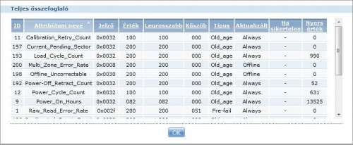

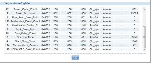

avena71
Sziaszok!
Nagy megelégedéssel használok kb. 2 éve egy NSA310-et 24/7-ben egy WD Caviar Green 750GB winyóval.
Az utóbbi időben egyre hangosabb lett a NAS,a ventilátornak nem sok van hátra,már vettem egyet tartalékba.
Attól tartok,hogy a winyó is megadja magát(kb. 4 éves).Berakom ide a SMART információt,nektek mi a véleményetek az állapotról?Köszönet:

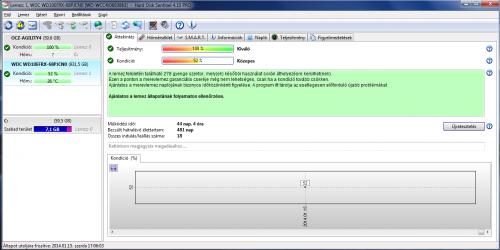

kmarci25
Futtass le rajta egy HD Sentinel tesztet azért. (Bár ha talál pár hibás szektort, vagy a lemez kondíciója csökkent, akkor sem kellene ezt a hibajelenséget produkálnia.) Amúgy két partíciót látsz majd a HDD-n, mindkettő ext3 rendszerű, így windows alól nem fogod látni. (Van rá megoldás: ext2fsd, vagy hiren's boot cd-vel bootolsz, elindítod a mini xp-t és felcsatolod az ext fájlrendszert.) A két partíció közül az első, a kisebbik (kb. 500 MB) a system, én azt a partíciót töröltem (wipe) MiniTool Partition Wizarddal. Ezek után visszatettem a lemezt a NAS-ba, bekapcsoltam, vártam amíg bebootol (abbahagyja a villogást mindkét led), utána egy full reset (egy pitty, 3 pitts, 3 pitty + ~5 másodperc), megint bebootolt, és utána működött rendesen, egy alkalommal kb. 1,5-2 hónapig. Aztán újrakezdte és nem sikerült sehogy sem visszahozni. A vége az lett, hogy eladtam azt a HDD-t, és vettem egy red-et.
Majd írd meg, hogy mit sikerült. Remélem szerencsével jársz! -
aut119
kmarci25 #7212 üzenetére
nekem egy alap WD blue van benne, ezzel vettem. holnap megnézzük, mi van a vinyóval. arra már nem emlékszem, milyen színnel világított a hdd lámpa, amúgy is szintévesztő vagyok:-( viszont folyamatosan világított. az klassz lenne, ha nem kellene kukába dobni. lehet, hogy én vissza teszem a 4.5-öt. kérdeztem a zyxelt is, egyelőre ők is csak kérdeznek (legalább válaszoltak), megoldási javaslat még nincs.
