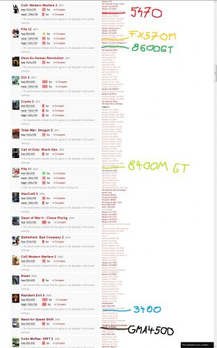

Szerintem ez már jó, a VGAnál az a lényeg, hogy ne régi integrált legyen, mert a driverekkel bugolhat a játék. A dedikált már oké, nem kell bikának lennie, csak dedikált legyen. Bár tényleg nem egy erőgép az az őskövület Fermi átmatricázva 126. verzióban, de azért a Minecraftot már elviszi.
#19617792
Thunderzolee
#17149
a Minecraft inkább CPU igényes, mint GPU, de többszálúság nem erénye. az i3-ban kellene elég erőnek lennie az alap Minecrafthoz. 4GB RAM talán kicsit karcsú, de ezt meglátod. GT720M nem sok, de "butított" grafikával mennie kell a Minecraft-nak.
ha nem, akkor még mindig ott a lehetőség telepíteni egy Optifine nevű modot, amitől ~csillió fps-ed lesz. 'hivatalos' szervereken is elfogadják azon klienseket, amiken ez telepítve van.
szerintem mennie kéne, ha nem, reszelünk rajta. -
Már megint én vagyok.
Addig húzták halasztották a megvételt, míg az Acert elvitték már.
Másik gépet kell keresnem, de most feljebb ment a keret 40-45ezerig.Viszont megtudtam közben, h azért kell a laptop mindenáron, mert valahová az Isten háta mögé kell postázni, és asztali gépet oda nem lehet küldeni (elvinni meg túl sokba kerülne) - a környékükön meg nem találtam megfelelő felszereltségűt, h azt megvennék.
Szóval marad a laptop.Ez viszonylag új gép:
Core i3-3217U
4GB ram
Geforce GT 720M
A processzorral nem lesz gond, de a VGA-t azt nem tudom.
Erősebb persze, mint egy régi HD5470. De hiába 7-es sorozatú, csak 20-ra végződik, tehát alap, belépő modell. Vagy mindegy, mert ezekben az újabb GPU-kban már van kellő erő még a belépő kategóriában is?
Egyébként 40ezer Jófogásról (nem linkelem, mert nem szabad, meg nehogy elvigye más, mivel szerintem 70-80-at ér a gép - gyakorlatilag szinte új).

a quadro nem igazán ad hozzá az mc-hez semmit, nem sok értelme van abban gondolkozni.
dedikált vga 4 giga ram, ssd, már ha nem full grafon akarja csapatni valszeg elég lesz. de sok múlik a procin, modok nélkül elkarcol majd rajta, de egy komolyabb packon visszabutított grafikával, visszavett látótávval is izzadni tud ennél sokkal jobb gép is.
sajnos a játék elég csúnyán skálázódik, és bár meglepően egyszerűnek néz ki, azért hw igénye helyenként indokolatlanul durva
Amur
Az én generációm hál istennek kimaradt a noti mániából, meg nem tudnám szokni, 28 éve csak asztali gépen dolgozom, játszom, nézek filmet, netezek stb.. és persze MC amióta van.
A legnagyobb gond tényleg az hogy adott összegből jóval erősebb asztali gépet lehet összehozni mint notit venni, MC-nek pedig mivel nem az optimalizáltságáról híres, pláne ha már modok is vannak mellette, hihetetlen erőforrás kell! KI nem nézné belőle aki csak pár gameplayt látott!
Modolt minecraft 8 giga memória alatt pl. felejtős! Szenvedtem vele a saját és a gyerköcök gépén, de hamar rájöttem hogy rá kell szánni és még lökni bele memóriát.
Mindent be tud zabálni.
Tudom ha noti az elképzelés valakinél akkor nem lehet átbeszélni asztalira, de notiból ami játékra is alkalmas nem lehet olcsót venni. Ha kevés pénzből akarnak játékgépet, akkor az asztali a teljesen egyértelmű választás! -
A T500-as HD3650-al van szerelve (vagy ugye a GMA4500MHD-vel), szóval az meg majdnem pariban van a HD5470-el.
Acer legyen ismeretlen forrásból HD5740-el, SSD-vel, stb.
Vagy egy üzleti HP Quadro 570-el, 3 hó garival (használt boltból).
Venni vagy nem venni, ez itt a kérdés..

Igen, én is mondtam az asztali gépet, h 30-ból tipptopp Core 2 konfigot összerakok nekik E8ezres processzorral, 4giga rammal, erősebb VGA-val, de most ez a mánia, h laptop... -_- (tudjátok, mint az iPhone)
A T7ezres processzorokban 4MB L2 tár van, ez soknak tekinthető, úgy értem játékokhoz is használhatóvá teszi a processzort. Az a chipset ami a T7ezres gépekben van, nem visz el 800-as FSB-nél többet, úgyhogy nagyon erősebb processzort már nem lehet belerakni azokba a gépekbe (legalábbis a T8-9ezreseket amennyiért adják, meg amennyi hőt azok termelnek, inkább kerüljük ha lehet).
A P8600 már más kategória, újabb chipsetű gépbe belemegy, és kellő ereje van ennek is.
És igen, ilyen netbook, meg HTPC szerű erőforrásokat ismerem, tudom, h ide az kevés lenne, (még akkor is, ha hihetetlen kis teljesítményből ki tudtak hozni HD tartalmak lejátszására ugyan alkalmas gépeket).
Ismerem a processzorokat, ezt a listát is én csináltam a Wikipediára, h eligazítsuk a notis topicban a processzorcserére áhitozó embereket: wikipedia.org/Socket_PAztán a ram az rendben van, én mondjuk 3 gigára gondoltam, de akkor lesz 4, ezen nem múlik.
A HD4570-nél erősebb GPU-t meg nem találtam ebben az árszegmensben, pedig pár órát eltöltöttem hirdetések böngészésével. :/

Átnéztem a 20 és 35ezres gépek közötti választékot Jófogáson is, és a Hardveraprón is.
Hát elég siralmas a felhozatal, bár ezen nem csodálkozok, ebbe az árba nem fér bele még egy erős dedikált VGA is.
HD5470, 8400M GT, 8600M GT, Quadro 570M.
Ezekkel találtam még gépeket.Kiválogattam a notebookcheckes listában őket:
Érdemesebb lenne inkább egy ilyennel szereltet választani?
Vagy ezekkel sem lenne sokkal jobb a GMA4500-nál?
Azt egyelőre nem tudom, milyen mod pacckal játszik a srác, folyamatban van a megkérdezése.Egy ismerősöm kérdezte, h kellene valami noti; a tesójának akarják karácsonyra adni, és a srác a Minecrafttal játszik. Ezt kérdezték (mert győriek), de gyorsan le is beszéltem róla. Reméltem, h a GMA4500 elég lenne a Minecraftnak, és akkor ez a noti a bestbuy ennyi pénzért (plusz még ram).
Olyan max 30ezernél többet nem akarnak rákölteni.
De nem akarok olyan gépet vetetni velük, amin nem fut el a Minecraft.Ez a pár jöhetne még szóba, amiket találtam:

három magos AMD Phenom II X3 N850 (2.2GHz 3×512MB L2)
4GB DDR3
120GB SSD + 320GB HDD (ODD nincs)
HD5470 512MB GDDR3 (legalábbis adatlap alapján ilyen a vram)Optika lehet megvan, majd megkérdem, külső tokban akkor azt is lehet használni USB-vel.
A bajom vele, h "gyanúsan olcsó" a felszereltségéhez képest. Acer noti ilyen GPU-val csoda, h még nem halálozott el, mi van, ha már ez is a végét járja, azért akar szabadulni tőle a gazdája?
A hirdető ugyan régóta tag, de nem valami nagy hardveraprós, nincsenek értékelései, és nem is nagyon fórumozik, alig van hsz-a.
Viszont ha netán megáll a gép mittudomén fél év múlva, az SSD akkor is ér minimum egy 10-est, a merevlemez még 6-ot, a ram négyet, meg talán a procit is ki lehet belőle árulni, szóval ha esetleg meg is áll fél/egy éven belül, mert tényleg a végét járja, akkor se buknának vele sokat. (de ez csak elmélet)HP Compaq 8510W 33.500Ft
T7700 (2.2GHz, 4MB L2, 800FSB)
4GB RAM
120GB HDD (7200RPM)
Quadro FX570M 256MB GDDR3
Business kategória
3 hónap gariEz változó felszereltségű, de nyilván kiválasztunk egy megfelelőt, (mellette szól, h business gép, nem félek tőle, h megáll mittudomén fél év múlva, mint pl. egy consumer kategóriás gép), viszont a Quadro VGA az nem feltétlenül játékra való. Gameplay videokban néztem, h viszi a játékot (gondolom az alapjátékot), de nem tudom mennyire boldogul az általatok említett mod packokkal.
Dell Inspiron D1520 30.000Ft
T7300 (2GHz, 4MB L2, 800FSB)
2GB ram
160HDD (5400RPM)
8600GT (256MB) -valószínűleg DDR2Ez meg a hírhedt 8ezres szériájú VGA-t tartalmazza, csodálom, h nem lett még BGA-s.
Ugye ezek az Inspironos sem a hatékony hűtésükről híresek, melegednek rendesen.És akkor még van ez a 17"-os SONY Vaio. 30.000Ft
T7500 (2.2GHz, 4MB L2, 800FSB)
2GB RAM
320GB HDD (5400RPM)
8400M GT nem tudom mennyi és milyen rammal (128/256 DDR2)
17"-os kijelzőEz is a 8ezres sorozathoz tartozó videokártyát tartalmazza (sóhaj).
Nem tudom mennyi a VRAM, vagy egyáltalán DDR3-as-e, mert a típusszámra Google nem ad ki semmit, valami más lehet a pontos száma. (már írtam az eladnak)
Viszont ez ott van náluk Győrben, helyben.
A hozzá adott analóg tv-kártya a digitális átállás óta semmit se ér, úgyhogy azon csak elnézően mosolyogtam egyet.Dell Lattitude E6400 25.000Ft
Ez meg az eredeti bestbuy termék lett volna, ebben az árkategóriában netezős gépnek, meg officera már eladtam belőle párat, de a Minecrafthoz kevés ezek szerint?
P8600 (2.4GHz, 3MB L2, 1066FSB) (nem annyira melegszik,mint a T7ezres CPU-k)
2GB DDR2
160GB HDD 7200RPM
GMA4500MHD
business kategóriaNem én árulom, de ha valaki olcsó gépet keres, ilyet szoktam ajánlani neki plusz rammal, és egy 3M-es bill. matricával 30ezerért. A jelenlegi olcsóbb vadiúj gépeket is veri sebességben/használhatóságban, de csak harmad/negyed annyiba kerül.
A 2giga ramos verziókba még tennék ramot, úgyhogy ez csak részletkérdés.
Szóval mit csináljunk?
Megkockáztassuk az Acert inkább?
Vagy a Quadros gépet?
Vagy esetleg a 8erzes videokártyásokból a győri 17"-ost?Tanácsokat szívesen fogadok.

Ezekkel a régi Inteles integrált cuccokkal bugolhat sajnos. A proci az elég, bár le kell majd venni a látótávot és ha gyorsan futsz előre akkor akadni fog egy kis ideig de utána megszűnik.
A 2 Giga ram is kevés lehet, eleve 1 Gigát eszik a játék. -
Minecraft mekkora laptopon fut el akadásmentesen?
P8600 processzor gondolom elég hozzá, de a VGA az elég az Inteles GMA4500MHD? (ez a GM45-ös chipset része)
Mert erre gondoltam:
http://hardverapro.hu/apro/dell_latitude_e6400_black_hianytalanulhasznalt_allapotban__1Vettem már ebből a gépből párat másoknak, nezetéshez, officera nagyon rendben van, de nem tudom az integrált IGP elég-e a Minecrafthoz.
Youtubeon vannak gameplay videok ilyen IGP-vel, de gondoltam azért nem baj, ha megkérdezem itt is.
