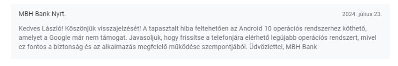

Lacccca87
Technoman #23658 üzenetére
Akkor ugyanarról beszélünk.
Érdekes hogy nálad jól működik és nem kell x naponta újra regisztrálni hogy beengedjen.
Ha megnézed az utóbbi értékeléseket kb ez most a legnagyobb probléma, és fogalmuk sincs mi okozza.Ezt kaptam amugy a fejlesztőktől (bulshit) válasznak a értékelésemre:
Lacccca87
Technoman #23649 üzenetére
Melyiket csak hogy biztos ugyanarról beszélünk-e? Mert van pár és még majd jön jövőre még 1 új közös. (ez ami problémás)
A régi MKB-soknak való MBH-s app működik gond nélkül (persze kéri hogy jelentkezzek át az újba), de az új MBH-s app (amit a BB-s mobilapp alapjaira készítettek) kb megy pár napot aztán egyszer csak ugymarad nem jelentkezik be hiába adom meg jól a pin-t vagy használom az újlenyomatot.
Értékeléseket ha elolvassa az ember akkor rájön hogy nem egedi a hiba rengeteg felhasználónál van ez a hiba. -

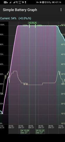

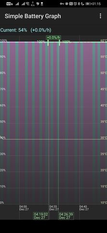

Technoman #18251 üzenetére
Hááát, tkp igaza van, finomítanék a képen:
1, "nem állnak le": de, leállnak – ha kell. A Qi szabvány szerint az átadő (töltő) egység folyamatosan kommunikál az átvevő (telefon) egységgel arról, hogy az kér-e és ha igen, mennyi energiát. (A kezdeti kapcsolatfelvételt és képesség-egyeztetést követően fél másodpercenként pingelik meg egymást és ha bármi gubanc van, az adó azonnal leáll az energiaátadással, de próbál tovább kommunikálni. Közben még egy egész dolgot csinál, pl. idegentest-érzékelést, NFC/RFID kártyavédelmet...) A töltést a telefon szabályozza, ahogy vezetékes töltésnél is. Az viszont igaz, hogy a 100% elérése utána telefon átállhat csepptöltésre, illetve szintentartásra, amihez időnként kér egy kis energiát.
Ez itt egy átlagos éjszaka egy IKEA NORDMARKE (5 W-s) töltőn, a második képen kinagyítva egy rövidebb időszak:
A lilás szín a töltés, a zöldes a nem-töltés, a vékony vonal középen a hőmérséklet. Szépen látszik, hogy szépen szinten tartotta magát (közben ment egy alvásfigyelő alkalmazás, emiatt folyamatosan fogyott is a delej).
(Új a telefon (nálam), még nem tanulta meg, mikor alszom, az "először 80%-ra, aztán reggel fullra" trükkje ezért nem látszik.)
2, "állatira felmelegszik (ami ugye nem jó az aksinak)": a magas hőmérsékletet valóban nem tes jót az akksiknak, ezért kell vigyázni arra, hogy ne melegedjenek túl. Minél gyorsabban töltesz egy akksit, annál jobban melegszik és annál hamarabb megy tönkre. (Szóval a modern vezetékes gyorstöltések roppant kényelmesek, de megrövidítik az akksi életét.) A fenti 5W-s IKEA töltő egy nem túl gyors (~5V/1A) töltést tesz lehetővé, picivel több, mint 3 óra alatt tölti 0-ról 100%-ra a telefont. (Megfelelő töltővel a P30 Pro 15W-vel is tud vezetékmentesen töltődni.) Közben a telefon egy picit, de melegszik (a fullos töltés alatt 37 fokra ment fel, a szintentartás alatt 30 fokra áll be). A hő nagy része viszont nem a töltésből származik, hanem abból, hogy a vezetéknélküli töltők nem túl atékonyak, az energia 20-30%-át egyszerűen elfűtik (nem véletlenül van az izmosabbakban aktív hűtés). (Nem mellesleg ez többletfogyasztással is jár: ebben a cikkben pl 47%-kal több energiába telt vezeték nélkül tölteni egy Pixelt, mint vezetékkel: [link] ) Szóval minden túlzás nélkül egy indukciós főzőlapon van a telefon töltés közben, ami biztosan nem tesz jót neki (még ha próbál is vigyázni mindenki: a telefon is visszafogja magát, ha nagyon melegszik és ha minden igaz, a vezetéknélküli töltőnek is illik visszafognia magát, ha azt érzi, hogy maga vagy a töltött készülék melegszik).
Summa summarum, éjszakai töltéshez felesleges wireless tölteni. Ha napközben fontos, hogy mindig fel legyen töltve és sokszor van emelgetve, kézbevéve, elvíve, akkor melóban hasznos lehet egy vezetéknélküli töltő. Így, amikor elkezd merülni, akkor csak annyit kell változtatni, hogy az asztal helyett a töltőre/-ről rakja le/veszi fel az ember (és az USB csatlakozót is kíméli). (Én meg asszem visszaviszem az Ikeába a töltőimet, most hogy ilyen jl megbeszéltem magammal, högy hülyeség.)
