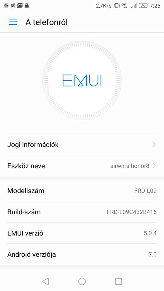

Nem kell visszamenni 412-re már, felesleges. Az a régi OTA módszer volt, akkor még nem volt erecovery trükk.
Most már így meg lehet oldani rögtön 416-ról 521-re. Illetve ha így nem jóvalamiért, akkor a PC-s (az előbbi leírásban használt régi) HiSuite-tal nem a 412-t hanem az 562-t kell betallózni.
mm89
Na végre!

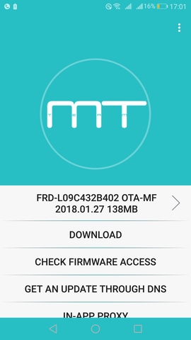

Tehát akinek a B412 -re nem adja fel a HiSuite a B652-t annak a trükk a következő:
Az 5-ös verziójú HiSuite ugye indítás után rögtön jelez hogy van frissítés, ezt ha kérjük akkor felmegy 9-es verzióra, ami viszont a B416 ot fogja erőltetni.
A pc-t leválasztjuk a netről, így indítjuk a HiSuite-ot (5 ös verzió, amivel ugye felment a 412), rányomunk hogy rendszerfrissítés. Ekkor szól hogy nincs net, ellenőrizze a kapcsolatot. Megadjuk neki a netet és rögtön rányomunk újra hogy rendszerfrissítés. Így még azelőtt elkezdi keresni a program az 562-t hogy eszébe jutna frissíteni saját magát.
Nekem most így tölti az 562-t szépen.

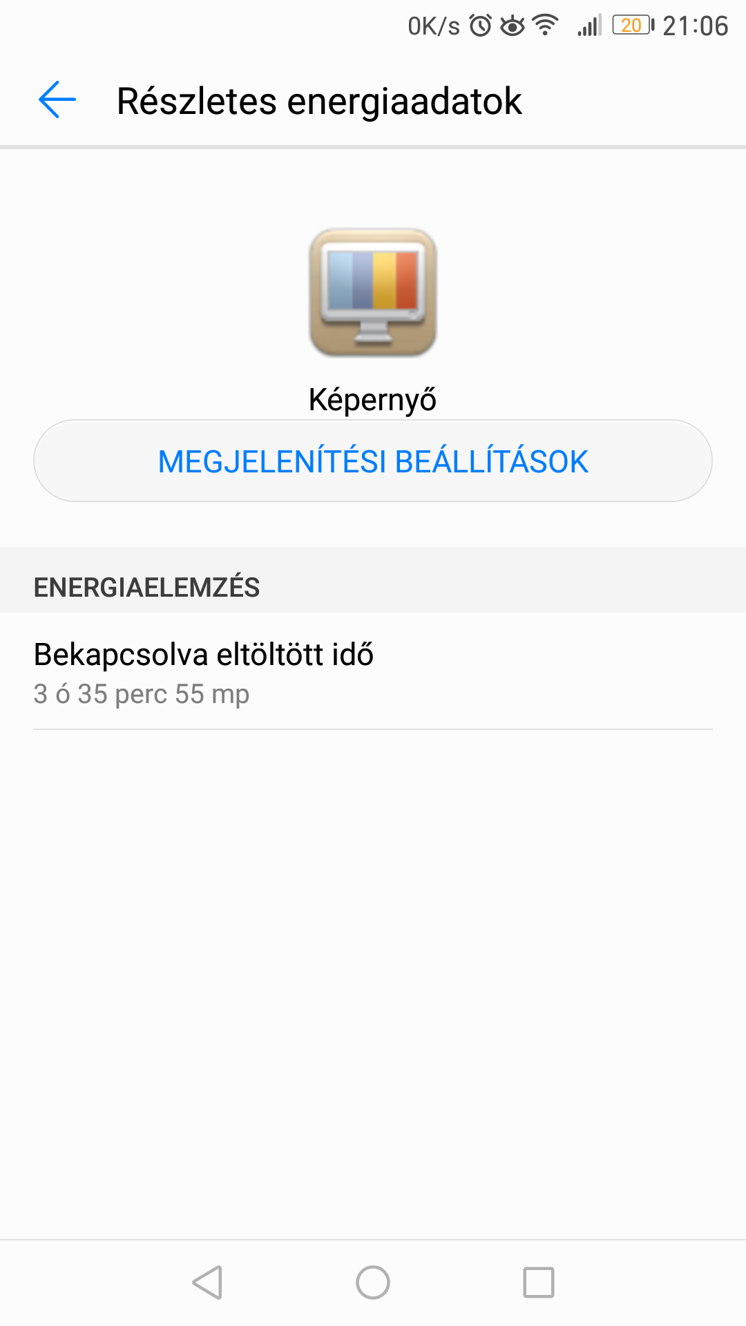

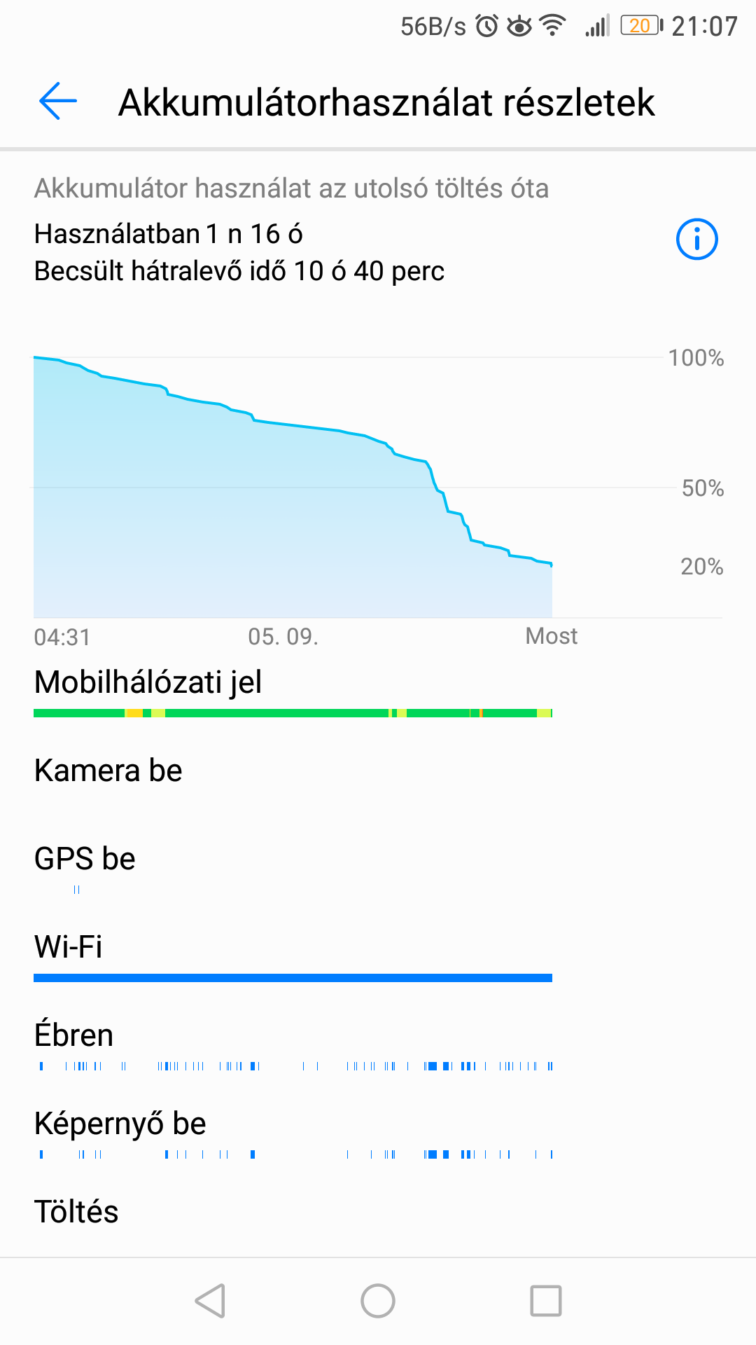

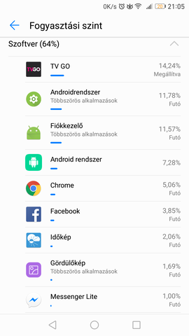

Dettó, 131 alatt nagyon szépen muzsikált. És akkor is használtam FB-t.
Ha fel töltöttem este kb. 22-23 tól reggel 6ig max. 2%ot zuhant az asztalra rakva. Most 2 óra alatt esik ennyit tétlenül.
Tudom hogy úgy is feltöltöttem este, de rendesen kibírta a napot.Érdemes lenne visszatérni valami régebbi verzióra?
Köszi Lackooo84, hogy ezt nem tudtam. Viszont csak 2 órás ciklust lehet átnézni.

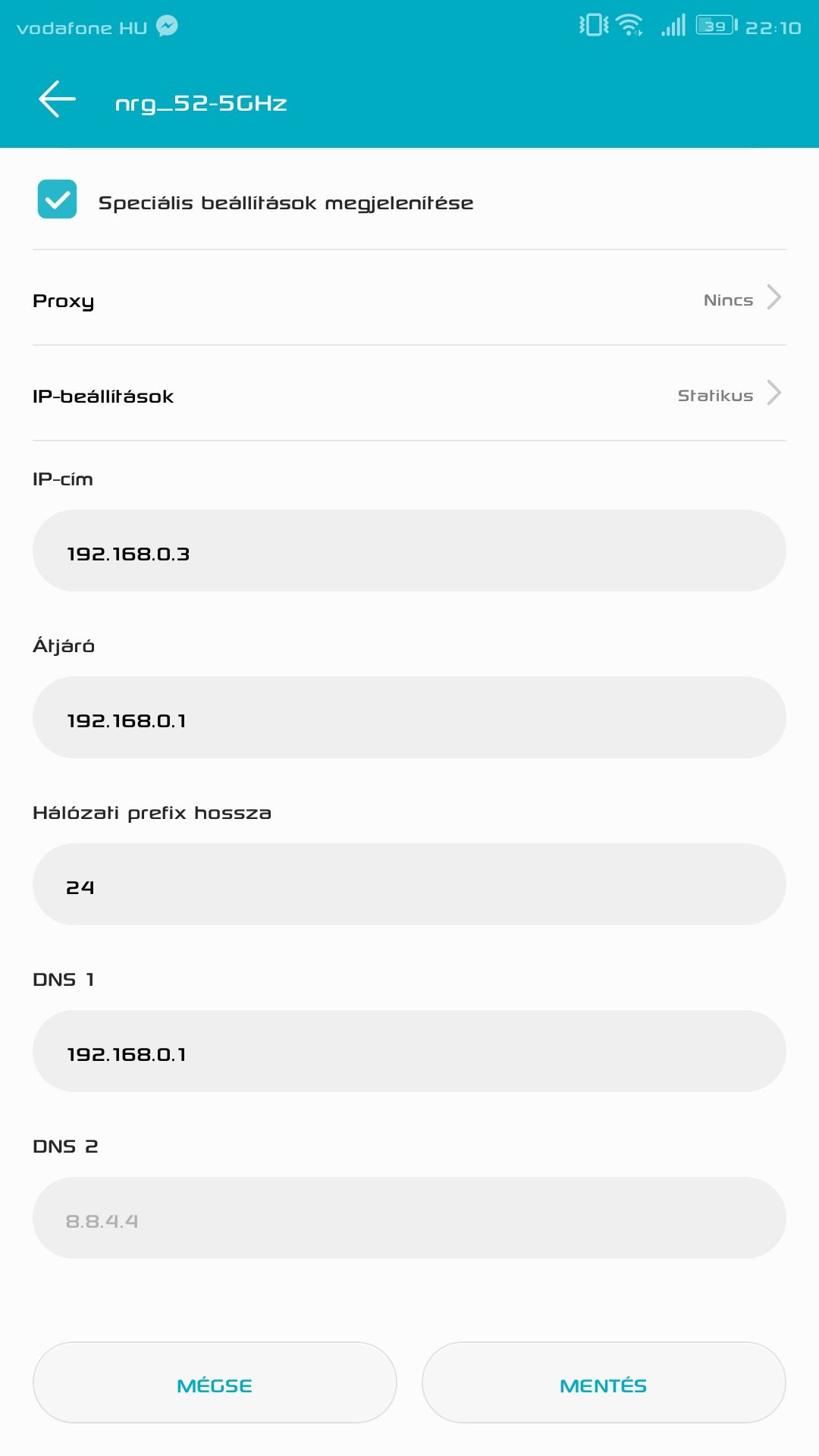

Igazabol mindegy. Otthon nyilvan a routerben celszeru, akkor nem kell az osszes eszkozt kulon konfiguralni. Viszont pl. a munkahelyeden nem biztos, hogy hozza tudsz ferni a router beallitasaihoz. Viszont a telefonon a wifi halozat beallitasainal meg tudod adni kezi beallitassal a dns cimeket az adott halozathoz. Ez akkor lehet jo opcio, ha nem 100 kulonbozo wifihez csatlakozol.
nrg_52
Adguard DNS-t hasznalok, nalam bevalt.
