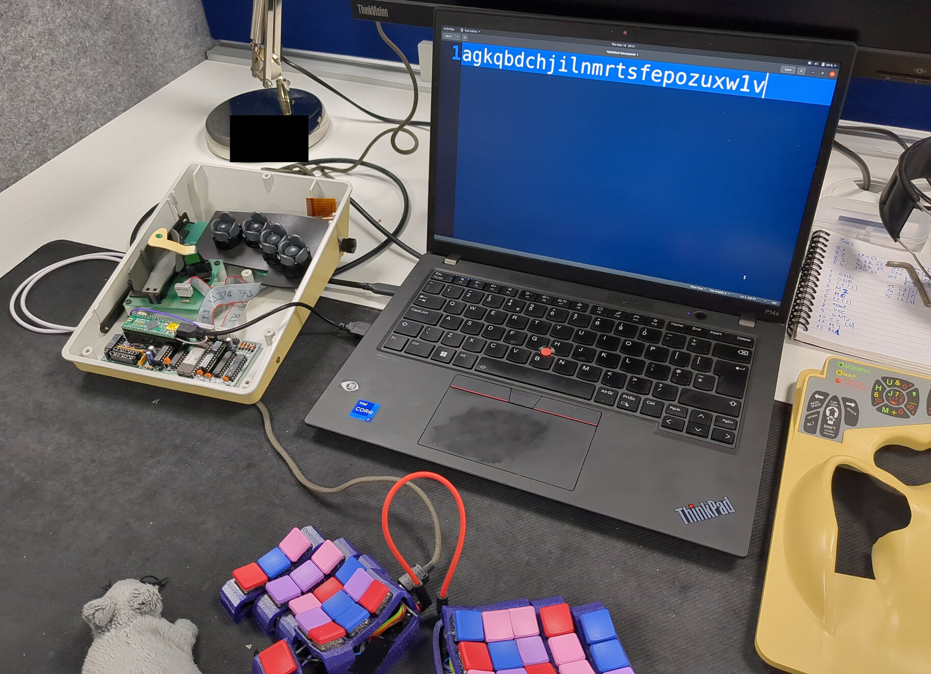

A bal oldal tesztelese egyszeru.
Mivel a sajat Teensy-m meg uton van, a jobb oldalbol athelyezve tudjuk egyelore kiprobalni a mukodest - egyszerre a kettot nem.
A proba menete megegyezik a tegnapival. Flash-elni nem kell; a hardver majdnem teljesen megegyezik; a szoftver maradhat ugyanaz.
Es ez is szepen mukodik! Szuper! Hardveres problemaba innentol tenyleg nem fogunk utkozni.
A kovetkezo napokban ki kellene talalnunk, hogy hogyan lehet egy jobb kiosztasba elrendezni a billentyuket. Annyi mar most is latszik, hogy a matrixbol az Y es a 2 helyen levo karakterekhez nincsenek fizikai billentyuk. Azokkal nem nagyon kell majd torodnunk, csak a tobbivel. -

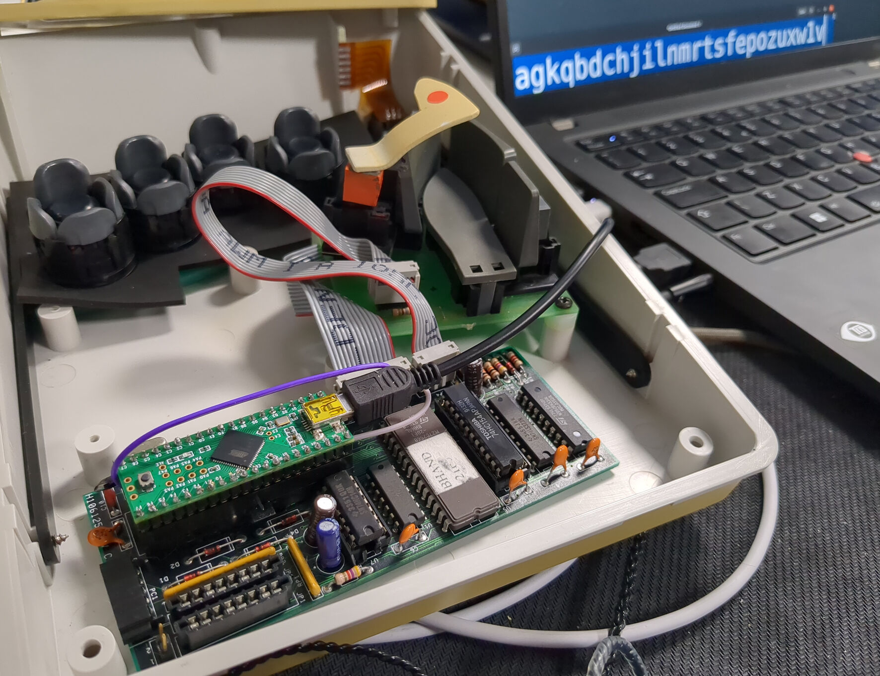

Domonkos
...and all I got was this lousy t-shirt.
Szoval akkor:
make
Eeeeees:Size after:
text data bss dec hex filename
2224 2 39 2265 8d9 datahand.elfKint is van! 2226 byte, ami az osszes felhasznalhato memorianak az 1.7%-a.
Kompakt.
Ateensy_loader-rel ugyanugy felrakhatjuk, mint az elejen a peldaprogramot.
A folyamat csupan masodpercekig tart, aminek a vegen az eszkoz visszacsatlakozik, az operacios rendszer pedig felismeri:[28859.985183] usb 3-1: Product: Datahand
[28859.985188] usb 3-1: Manufacturer: Domonkos
[28859.988464] input: Domonkos Datahand as /devices/pci0000:00/0000:00:14.0/usb3/3-1/3-1:1.0/0003:16C0:047D.001A/input/input65A billentyukhoz hozzaerve pedig:
Wooo!! Siker!
Oruljunk egy kicsit tobbet:
Elsore!
Es alig tartott egy honapig.
Mar csak a masik oldal van hatra. Szerencsere mivel szuper portabilisre irtuk a kodot, igy az atvitel egyszeru lesz. A varakozasunk az az, hogy a masik oldalnak ugyanezeket a karaktereket kell majd utniuk hasonlo sorrendben, mert a billentyuk matrixa megegyezik. Sot! Amennyire jo szoftvert irtunk, a hardver majd biztosan orulni fog, hogy futtathatja es emiatt sem fog keresztbe tenni.
De hogy holnapra is maradjon kontent, a masik oldal kiprobalasat elrakjuk addig.

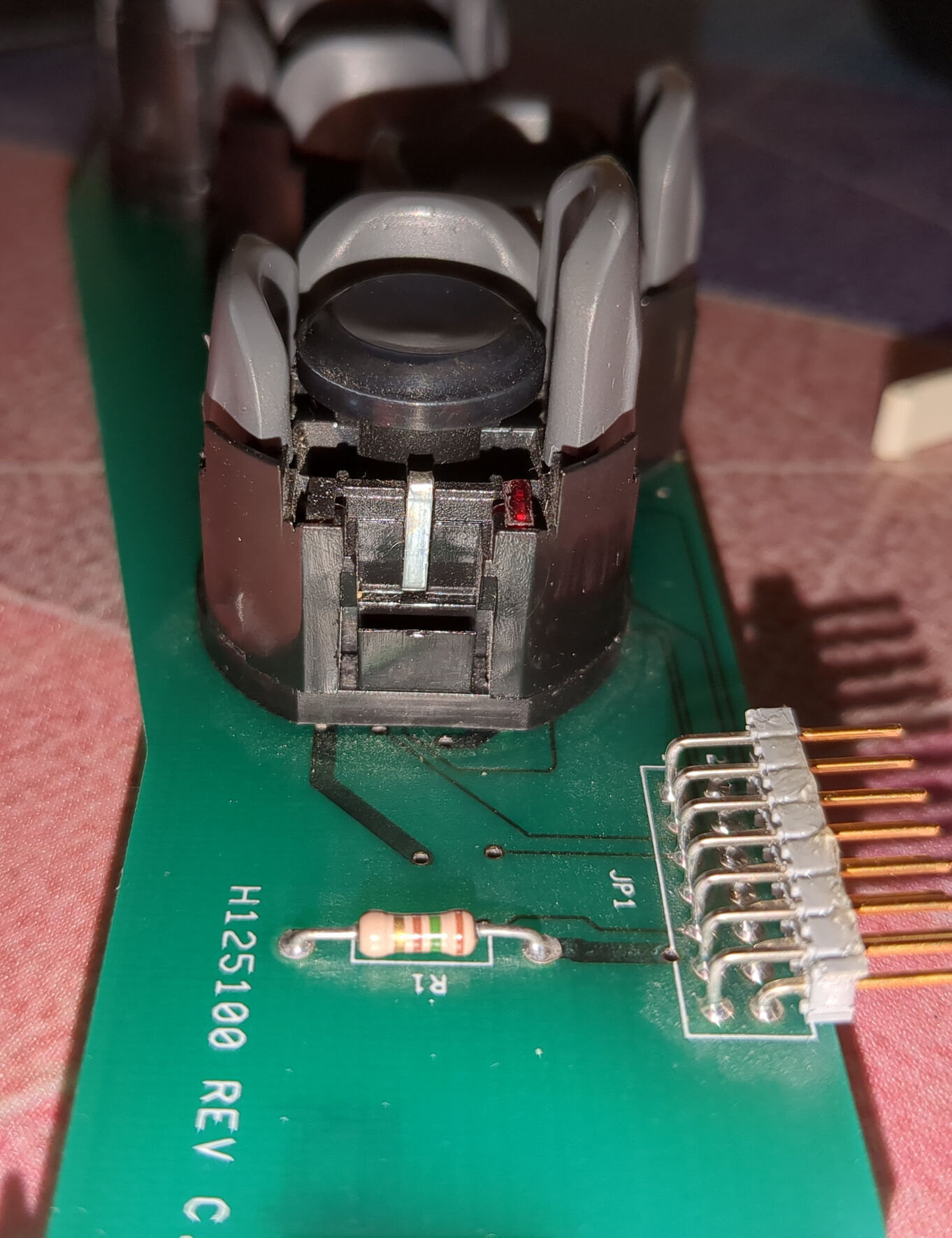

Domonkos
A billentyuk felepitese egyebkent egyszeru.
Mindegyik gomb-kut tartalmaz 5-5 infravoros LED-et es infravoros fenyre erzekeny fotoellenallast. A billentyuk alaphelyzetben blokkoljak a fenyt ami miatt a fotoellenallasok ellenallasa magas lesz. A billentyuk lenyomasakor az ellenallas lecsokken, ami a felhuzoellenallasokon es az invertereken at pozitiv/magas jelkent olvashatunk a mikrokontrolleven.
A kepen egy szetszedett billenty lathato. -

A Teensy-n az elso GND labat kihajlitottam es egy ujabb socket-tel az E port 6-os labat atvittem a helyere.
>inb4 Nem lesz ez egy extra antenna?
De. - igazabol minden az - De max. ~14kHz-en, amin ez jelet fog tovabbitani, ugy nem fogok vele foglalkozni.Amugy barmi mas nem hasznalt labat is valaszthattunk volna, az E6 megis kezenfekvo volt, mert az az Intel-en a VPP, amire itt biztos nem lesz szuksegunk.
A socket-en azt a labat szinten kihajtottam oldalra, hogy ne zavarhasson be.Ha ezeket mind beraktuk a helyukre, akkor holnap mar a szoftver resze johet.

A hardvert igazabol mar majdnem felterkepeztuk - legalabbis azokat a reszeket, amik a minimum hasznalhatosaghoz szuksegesek lesznek - szoval nincs akadalya, hogy a Teensy-t bepattintsuk az Intel volt helyere beforrasztott socket-be es irjunk ra valami firmware-t.
Vagyis de.
A Teensy labkiosztasat elnezve, az 1-es labon GND van. Az nem annyira jo, mert a DH200-on ott tudnank az egyik oszlopot olvasni. Jobb lenne, hogyha azt valahogy at tudnank vinni egy masik labra, ami szabad.Na, de hogy?
Domonkos

A mai nap sok effort-ot nem raktam a projektbe - itt egy kep a tegnapi PCB hatuljarol. Hatha valaki tenyleg vissza szeretne fejteni, hogy mi is tortenik igazabol. Meg talan prezervacio szempontjabol sem rossz, ha megmarad...
A trapez korrekciot nektek kell megcsinalnotok! A kepek egy 28mm (FF ekvivalens) gyujtotavolsagu objektivvel keszultek.Pontositas a tegnapi szoveghez: Az Intel chip tajolasa termeszetesen horizontalis. De igy jar az a blogger, aki az elore megirt szoveg melle az utolso pillanatokban forgatgatja be a kepet. Es a multimeteremet is tuti, hogy elveszitettem legalabb szerdaig.
Domonkos
A 3. NYAK a legnagyobb. Itt kapott helyet az osszes logika.
Bar arrol napokig lehetne meselni, hogy mi mit csinal es mi miert felelos, ma megsem reszletezem ki az osszes komponenst, csak azokat, amik szamunkra hamarosan fontosak lehetnek.*
Ezek pedig szerintem a kovetkezok:
- Jobb alul, vertikalis tajolasban van egy Intel 8051. Ami a billentyuzetes szempontokbol fontos az az, hogy a processzor 5V-rol mukodik, van rajta 4 I/O port, es hogy egy olyan utasitaskeszletet hasznal, amivel meg nem volt dolgom.
- Tovabba balrol a 3. chip (= integralt aramkor) az egy 74hc154, ami egy 16 csatornas, digitalis (de)multiplexer. Ami fuszerezett (= seasoned) billentyuzet-epitokent arra enged kovetkeztetni, hogy ez a billentyuzet-matrix igencsak unorthodox lehet. Megis hova kellhet 16(!) csatorna, hogy leolvassuk a 26 billentyu allapotat?!? Ha a napokban sikerul egy multimetert szerezzek, akkor konnyebb lesz kideritenem a miertjet.
- bar a szemfulesebbek a tegnapi keprol mar sejthetik a trukkot.* probaltam kelloen jo kepet kesziteni, hogy az osszes felirat olvashato maradjon, ha valaki megis, mar most kivancsi lenne...

Az 5 huvelykujji billentyu egy kulon NYAKlemezen kapott helyet. Ezt ket csavar tartja a helyen, a lap masik ket sarka egy-egy muanyag pockon tamaszkodik.
Komplexitasa ennek a resznek a legegyszerubb - huzalozas csak az egyik oldalon van. Itt is talalhato egy ellenallas, am ez 180 Ohm-os.Ennek a panelnek az erdekessege, hogy annak ellenere, hogy csak 5 fizikai billentyu van rajta, megis 6 kulon "kapcsolot" lehet veluk mukodtetni.
Az oldalsokban semmi kulonos nincs. Magnesek altal visszatartott lemezket kell egy infravoros led es egy infravoros fenyre erzeken fotoellenallas kozul kitolni, hogy azt az elektronika "lenyomasnak" erzekelje. A huvelykujj feletti kapcsolo is ugyanigy mukodik, bar ott felfele kell tolni/emelni a kapcsolot. Viszont a lenti kapcsolonak ket lenyomott allasa is van. Van egy sima, es van egy olyan, amit erosebben kell nyomni - mintha nem egy de ketto magnes ellen nyomnank. Az also funkcio nem erheto el a felso aktivalasa nelkul, igy az eredeti firmware a shift es caps-lock valamint a NAP es NAP-lock funkciokat adtak nekik. Ezek ugye egymast nem utik. A belso ketto es a felso-belso es also billentyuket egyebkent nagyon egyszeru egyszerre lenyomni. A felso billentyut nem igazan lehet semmi massal sem egyutt egy ujjal mukodtetni. -
Domonkos
A finger-well-ek korul egy vekonyka szivacsreteg van. Ennek szerintem pusztan esztetikai szerepe lehet. Ezt egyben le lehet huzni a gomb-kutakrol.
Ez a resze a billentyuzetnek egyebkent mindket oldalrol emelheto, igy tetszoleges magassagba, vagy dolesszogbe allithato egy kelloen nagy tartomanyban. Az allitashoz a ketoldalt talalhato szarnyasanyakat kell meglazitani, kezzel beallitan a megfelelo magassagot, majd visszaszoritani.
Ha teljesen lecsavarjuk az anyakat, akkor a finger-well-ek a NYAKkal egyutt egyben kijonnek.
Bar nem tudom, hogy gyari megoldas volt-e (van egy tippem), de a szalagkabel csatlakozoja, mindket oldalon par csepp ragasztoval a tuskesorra van ragasztva.
A NYAKon egyebkent egyetlen egy 150 Ohm-os ellenallas talalhato. -

Igen. Es nem olyan regota letezik is legalabb egy, 3D nyomtatott valtozata amit akar DIY kitben, akar hasznalatra keszen is meg lehet venni. Bar ezeknek az ara az utobbi honapokban tobbszor valtozott, jelenleg 290 es 720 eurot kell ertuk fizetni.
Ami egyfelol elegge szimpatikus, mert nem csak az ar es a javithatosag szempontjabol jobb, mint az eredeti, de a szemelyre szabhatosag teren is sikerult egy kicsit elorebb lepniuk, meg a a Professional 2-hoz kepest is.
Plusz ugye a kibontas utan egybol hasznalhato - amivel ezt a blogot is meg lehetett volna sporolni.![;]](//cdn.rios.hu/dl/s/v1.gif)
Ellenben ugye 3D nyomtatott. Amivel amugy nem kellene hogy legyen semmi bajom - elvegre 4+ eve csak 3D nyomtatott billencseken gepelek, de nem tudom, hogy mennyire szeretnem a 3D nyomtatott reszeit tapizni a billentyuzetnek. Voltak korai kiserleteim kupak gyartasara, de azt az otletet elegge hamar elvetettem. Bar ez minosegben jobbnak tunik, mint az en probalkozasom, egy valamire valo froccsontott darabtol meg igy is elegge messze lehet.
Amugy nem mondom, volt egy ket pillanat, hogy fontolora vettem a Svalboard beszerzeset. Szerencsere(?) most megint nem aktualis.
Bar a weblap is megemliti, a Svalboard a lalboard mintajara, otleteit es modelljeit feldolgozva keszul.
