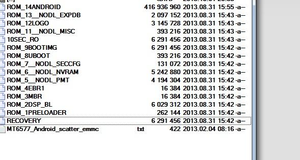

							üzenetéreNos akkor néhány szót arról, hogy mit sikerült eddig megfejteni a preloader mentésére vonatkozóan.
 A 6MB-os szakaszt bitről bitre menti a flashtool.
 Íráskor azonban _nem_ ugyanazt várja vissza, hanem egy bizonyos fejléccel kezdődő fájlt. Ugye neked is ezt a hibát dobta?
 A miértjét nem tudom, csak az, hogy így működik.
 Tehát vagy MTKDroidtools-szal próbálod meg a “prepare files for flashtool” menüponttal, vagy pedig manuálisan (ahogyan azt én is csináltam), hex-editorral.
 [link]Van egy pár mondat, ami számomra nem érthető a leírásban:
 A recovery próbáltam boot rommal együtt is felrakniA kijelző driver-e az nem a preloader-ben van, hanem az uboot-ban. !!!
 Először csak a recovery-t szabadna flash-elni, mert az független a rendszerindítástól (félig). Ha esetleg az beindul, akkor már elég jó helyen vagyunk.
 Ha teljes romcserén gondolkodsz, akkor a magam részéről először preloader csere nélkül próbálnám meg az egész műveletet.
 A preloader csere igen veszélyes, azt tényleg csak akkor szabad megpróbálni, ha már semmi, de tényleg semmi esély nincs az élesztésre.
 !!!szerk.: link javítások.

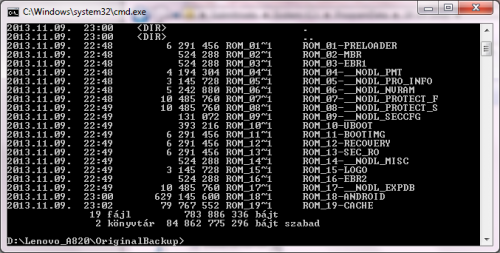

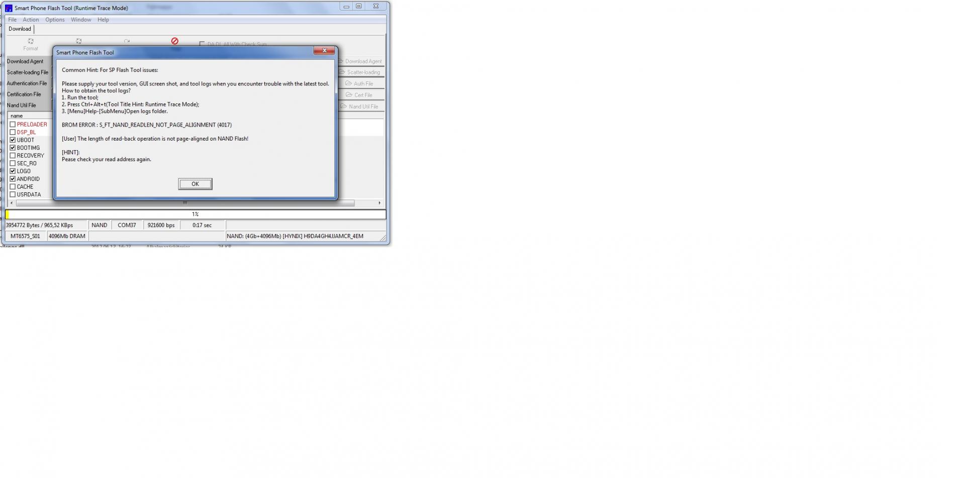

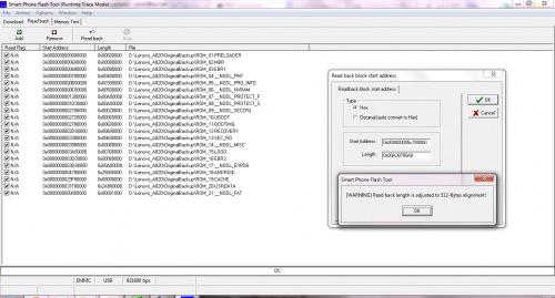

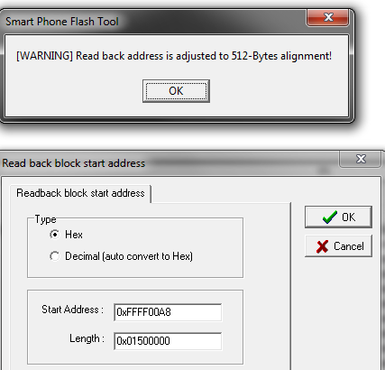

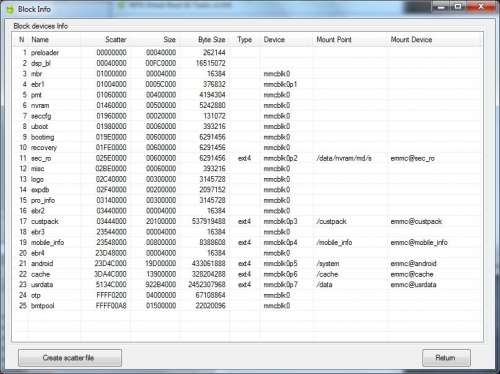

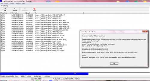

			  zsepii tag Sziasztok! Egy geekbuying.com-ról rendelt Lenovo A820-ról (Lenovo A820_S135_130322) próbálok teljes mentést készíteni SP Flashtool-al cappa72 leírása alapján a leírásból származó scatter-fájl és driver használatával Windows 7 Professional SP1 64bit alól. - Ehhez kérnék segítséget! A következő problémákba ütköztem a ROM mentésekor:
 1. Amikor a __NODL_FAT memóriarészt próbálom hozzáadni a Flashtool "Read back" fülén, akkor az alábbi képen látható hibát kapom.
 2. Amikor próbálom lementeni a ROM-ot a __NODL_FAT memóriarész nélkül, akkor a CACHE memóriarész mentésekor az alábbi képen látható hibát kapom.
 A hiba fellépéséig lementett memóriarészek fájlméretei a az alábbi képen láthatóak, míg a program futása során írt naplófájlok itt tölthetőek le. Megköszönném, ha valaki tudna segíteni a fenti problémák megoldásában! - Köszi!

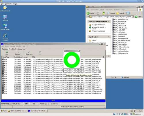

			  magyar közöny csendes tag Köszi a válaszokat.

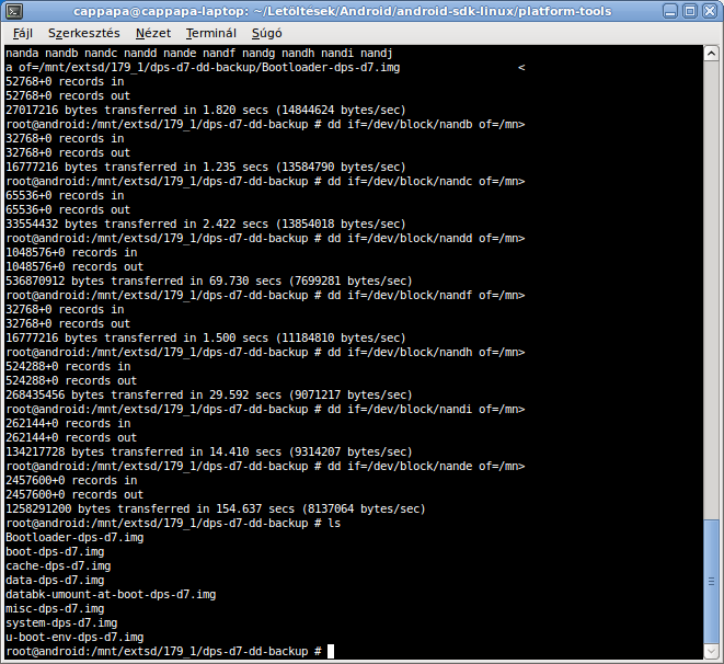

 Abban kérhetem a segítséged, hogy Linux alatt dd-vel hogyan tudok menteni és visszaállítani? Bár semmi programozói tapasztalatom sincs, de a telefon softbricked, úgyhogy kezdeni kéne vele valamit, meg aztán én is tanulgatnék ezt-azt közben...tehát valami szájbarágós káté kellene... szóval egy leírást vagy egy linket nagyon megköszönnék... szóval egy leírást vagy egy linket nagyon megköszönnék...

			  magyar közöny csendes tag Szia Cappa!
 Köszönöm a válaszokat, igyekeztem mindent megtenni...a sebességet átállítottam full speedről high speedre, így végig lementette a system partíciót, egy baj van csak vele: cca. 20 MB (250-300 MB helyett)...gondolom, ez így nem jó...a page/spare mellett pedig olyan lehetőségeim vannak még, hogy page spare only/page read only, olyat hogy N/A, nem tudtam beállítani (pedig a Te sp flashtool verziódat használom)...nem értem...
 A másik kérdésem, hogy Linux alatt hogyan tudom feltölteni vagy flashelni a telót? Mert SP Flashtoolt nem találok Linux alá...vagy másik progival kellene?
 (Sokadjára is elnézést, ha nagy hülyeségeket kérdezek...)

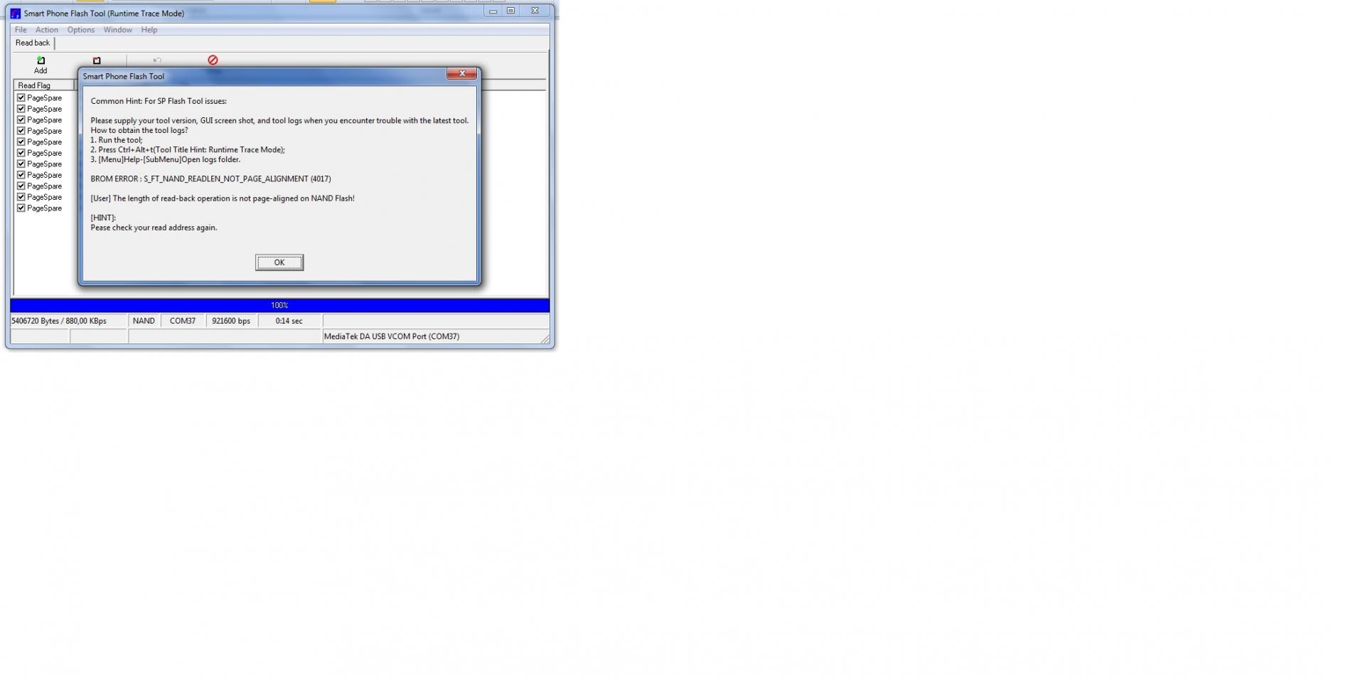

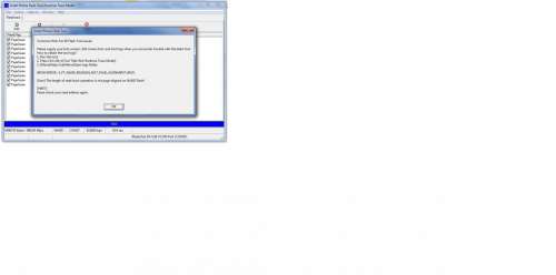

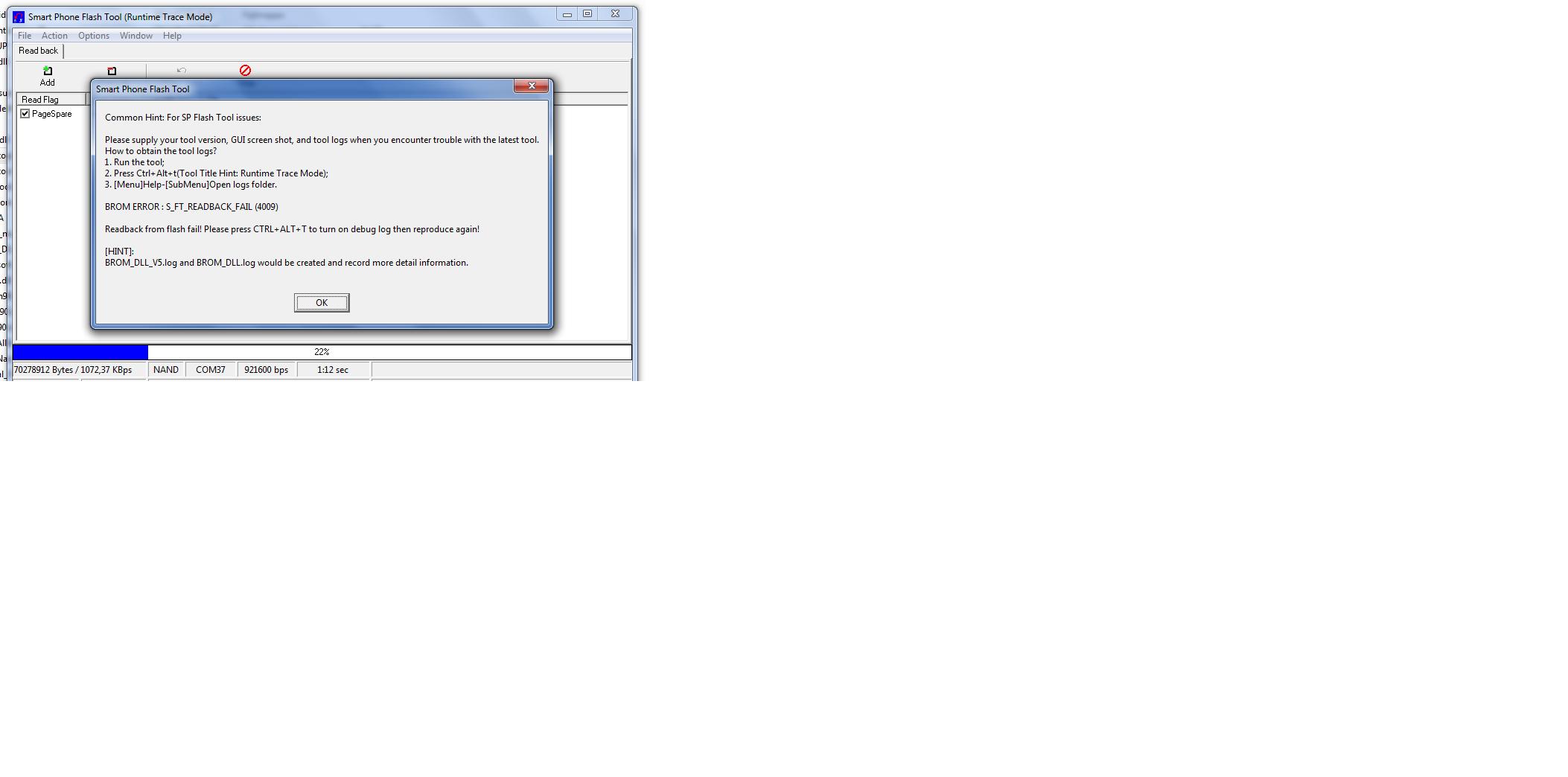

			  zsepii tag Frissen a geekbuying.com-ról vásárolt A820-ról készülök mentést készíteni a cappa72 bejegyzésében szereplő scatter-fájllal. A __NODL_BMTPOOL-nál mit kell beírnom hossznak? Válaszokat előre is köszi!

							üzenetéreA másik problémám, hogy a letöltött fájlokat .img fájlban mentettem el, de az Ultraiso nem ismeri fel azokat lemezképfájlként.
 Mert nem klasszikus képfájlok, amiket a win tudna kezelni.
 A Linux már jobban.
 A boot.img, recovery.img és logo.bin kibonthatók az mtktools-zal.
 Ami ext4 partícióról készült img, az is még kétféle lehet.
 A flashtool-os normál módon csatolható Linux alatt.
 Az MTKDroidtools-os mentés viszont csak átalakítás után (simg2img szkript segítségével)
 Az ebr, mbr nem igazi partíció, hanem a blokkeszköz egy része, így nem is nagyon lehet csatolni...de a system partíciónak kellett volna néhány perc, és olyan egy perc után a kapcsolat állandóan megszakad a teló és a számítógép között, a teló ledobja magát a gépről vagy fordítva
 Ez már volt nekem is.
 Ilyen esetben javasoltam - volna - az akku kivételét és újra berakását. De hát ez a te esetedben nem megy.
 Próbáld meg, hogy csak a system-et jelölöd be, mást nem.A másik, hogy a képeken SparePage néven jelent meg valami, ami nálan csak egy N/A jelzést kapott. Még egy olyan ötlet, hogy milyen sebességgel csinálja a mentést?
 Ha jól emlékszem, akkor van full speed, high speed is.
			  magyar közöny csendes tag Tehát, ami a lényeg: sikerült kimenteni az összes fájlt, kivéve a system partíciót...mert mindegyiket kiolvasta néhány másodperc alatt, de a system partíciónak kellett volna néhány perc, és olyan egy perc után a kapcsolat állandóan megszakad a teló és a számítógép között, a teló ledobja magát a gépről vagy fordítva (nem tudok rá jobb kifejezést)...és a legnagyobb baj, hogy flashelésnél is azonnal megszakad a kapcsolat, miután a preloader betöltött...szóval lehet, hogy hardveres probléma lesz? Vki találkozott már ilyen problémával?
 A másik problémám, hogy a letöltött fájlokat .img fájlban mentettem el, de az Ultraiso nem ismeri fel azokat lemezképfájlként...Nem nagyon értek hozzá, ha segítene valaki, megköszönném...

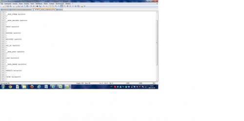

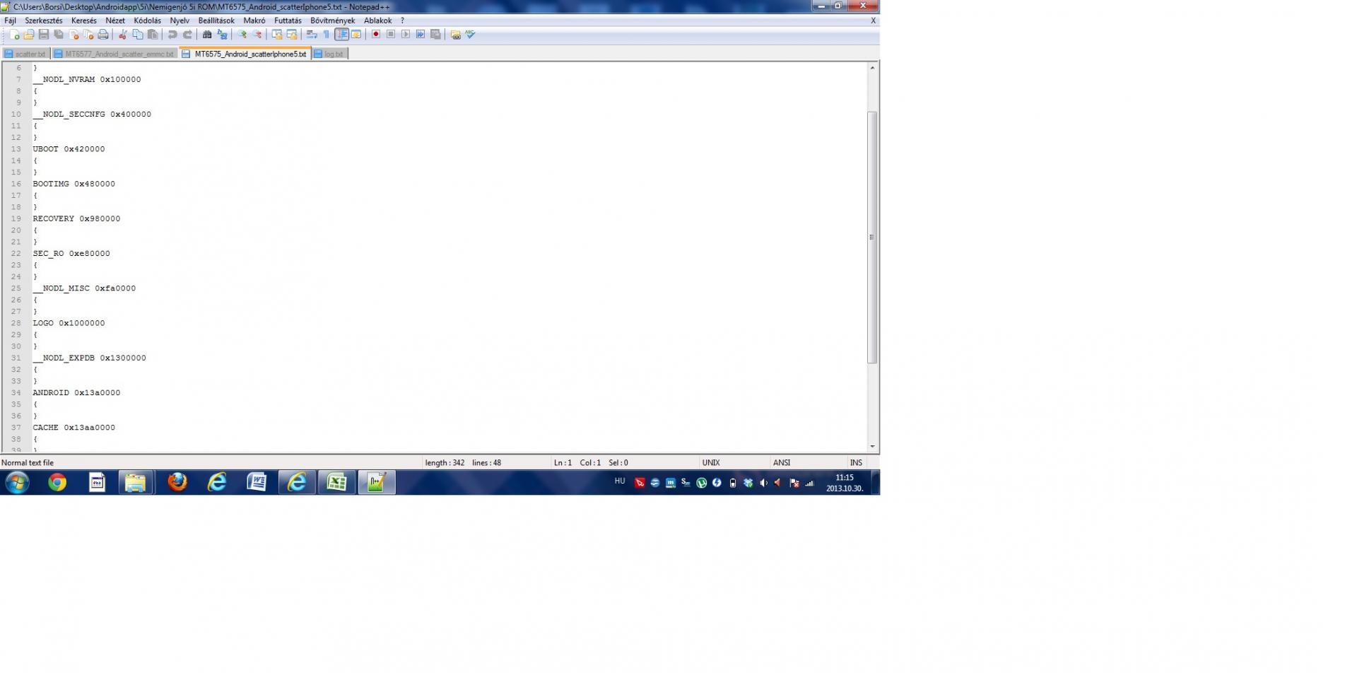

							üzenetérescatter link: [link]
 Nem tudom, hogy hogyan fog működni, még sosem csináltam manuálisan, ez az első.
			  magyar közöny csendes tag Nagyon szépen köszönöm a gyors segítséget. Az eredményről hamarosan beszámolok...
			válasz  magyar közöny
								#52
							üzenetére magyar közöny
								#52
							üzenetéreA scatter file ilyen lenne ebből: PRELOADER 0x0
 DSP_BL 0x40000
 MBR 0x600000
 EBR1 0x604000
 __NODL_PMT 0x660000
 __NODL_NVRAM 0xA60000
 __NODL_SECCFG 0xD60000
 UBOOT 0xD80000
 BOOTIMG 0xDE0000
 RECOVERY 0x13E0000
 SEC_RO 0x19E0000
 __NODL_MISC 0x1FE0000
 LOGO 0x2040000
 __NODL_EXPDB 0x2340000
 EBR2 0x23E0000
 ANDROID 0x23E4000
 CACHE 0x224E4000
 USRDATA 0x425E4000
 __NODL_FAT 0x7EFE4000A számítás: számolósdi ods

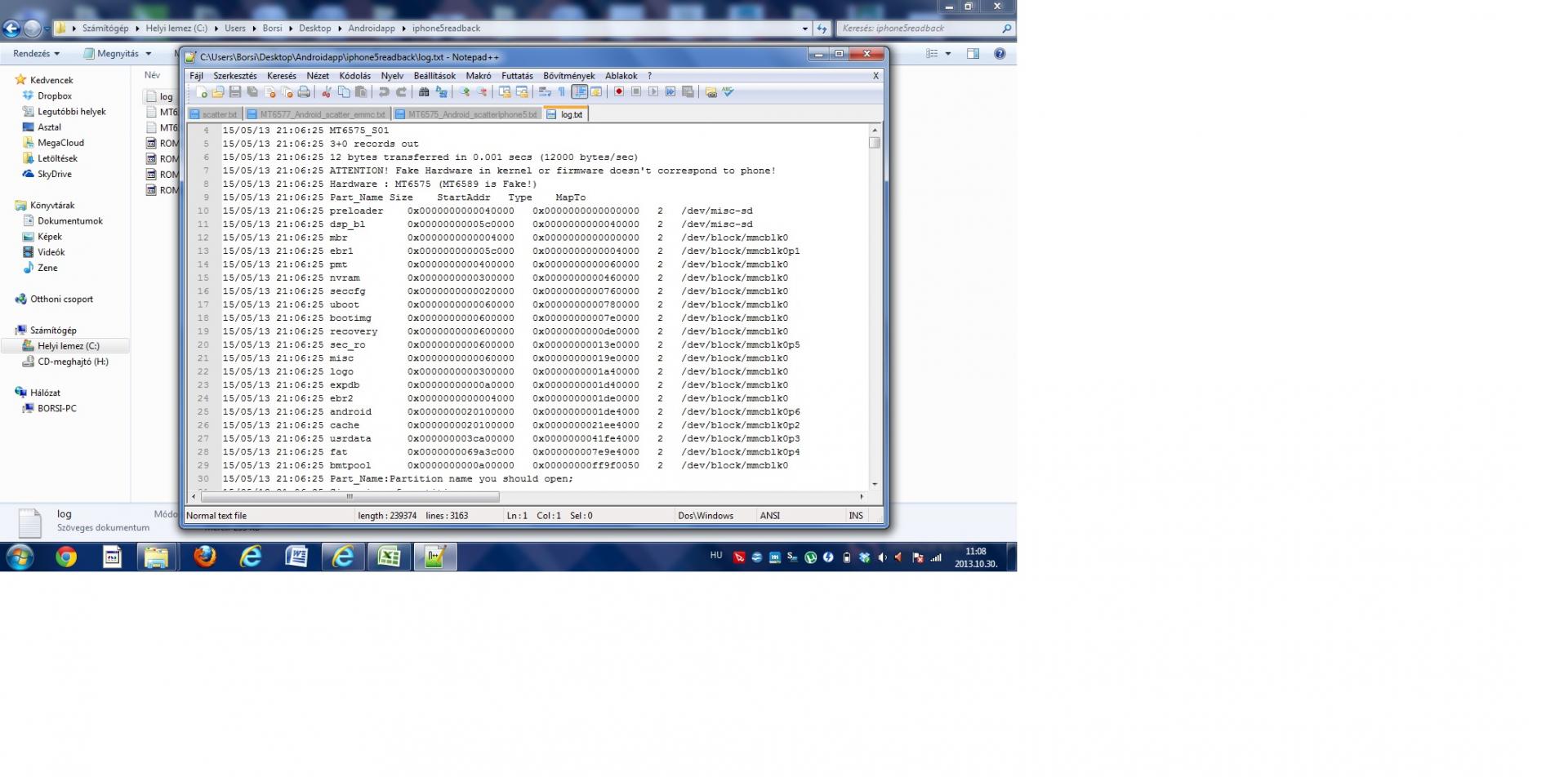

			  magyar közöny csendes tag Elnézést, bemásolom a log fájl tartalmát, ez alapján tudsz segíteni? Mert nézem a StarAddr és a MapTo mezőket és nem tudom, melyik kell a számoláshoz... 15/05/13 21:06:06 -----------Start------------ v2.4.1
 15/05/13 21:06:06 UserLanguage =Hungarian
 15/05/13 21:06:23 --- Connect to device
 15/05/13 21:06:25 MT6575_S01
 15/05/13 21:06:25 3+0 records out
 15/05/13 21:06:25 12 bytes transferred in 0.001 secs (12000 bytes/sec)
 15/05/13 21:06:25 ATTENTION! Fake Hardware in kernel or firmware doesn't correspond to phone!
 15/05/13 21:06:25 Hardware : MT6575 (MT6589 is Fake!)
 15/05/13 21:06:25 Part_Name Size StartAddr Type MapTo
 15/05/13 21:06:25 preloader 0x0000000000040000 0x0000000000000000 2 /dev/misc-sd
 15/05/13 21:06:25 dsp_bl 0x00000000005c0000 0x0000000000040000 2 /dev/misc-sd
 15/05/13 21:06:25 mbr 0x0000000000004000 0x0000000000000000 2 /dev/block/mmcblk0
 15/05/13 21:06:25 ebr1 0x000000000005c000 0x0000000000004000 2 /dev/block/mmcblk0p1
 15/05/13 21:06:25 pmt 0x0000000000400000 0x0000000000060000 2 /dev/block/mmcblk0
 15/05/13 21:06:25 nvram 0x0000000000300000 0x0000000000460000 2 /dev/block/mmcblk0
 15/05/13 21:06:25 seccfg 0x0000000000020000 0x0000000000760000 2 /dev/block/mmcblk0
 15/05/13 21:06:25 uboot 0x0000000000060000 0x0000000000780000 2 /dev/block/mmcblk0
 15/05/13 21:06:25 bootimg 0x0000000000600000 0x00000000007e0000 2 /dev/block/mmcblk0
 15/05/13 21:06:25 recovery 0x0000000000600000 0x0000000000de0000 2 /dev/block/mmcblk0
 15/05/13 21:06:25 sec_ro 0x0000000000600000 0x00000000013e0000 2 /dev/block/mmcblk0p5
 15/05/13 21:06:25 misc 0x0000000000060000 0x00000000019e0000 2 /dev/block/mmcblk0
 15/05/13 21:06:25 logo 0x0000000000300000 0x0000000001a40000 2 /dev/block/mmcblk0
 15/05/13 21:06:25 expdb 0x00000000000a0000 0x0000000001d40000 2 /dev/block/mmcblk0
 15/05/13 21:06:25 ebr2 0x0000000000004000 0x0000000001de0000 2 /dev/block/mmcblk0
 15/05/13 21:06:25 android 0x0000000020100000 0x0000000001de4000 2 /dev/block/mmcblk0p6
 15/05/13 21:06:25 cache 0x0000000020100000 0x0000000021ee4000 2 /dev/block/mmcblk0p2
								#49
								#49
							üzenetéreA második kép az beszédes.
 Ugyanis az valószinüleg a /proc/dumchar_info fájl tartalma ahogy elnéztem.
 Abból is ki lehet számítani a scatter értékeket.
 És az viszont lehet, hogy tényleg működni fog.Ha lehet, akkor egy log fájlt sose képként, hanem szövegként rakj be, mert a szövegben lehet keresni, képben szöveget nem.
			  magyar közöny csendes tag Megpróbáltam mindent lementeni, de most a bootimg fájlnál ez a hibaüzenet jött:
 Viszont találtam egy log fájlt (ezer hála, hogy felhívtad rá a figyelmemet), és abban pedig ez szerepel:
 Na most, ha jól értem, a log fájlban lévő adresseket kell használnom, és az alapján kitölteni a readback mezőket? Vagy mi van?
 Bocsánat a sok kellemetlenkedésért...
			  magyar közöny csendes tag Ez a teló egy Iphone-klón, beépített akksival...
 Log fájlt pedig nem találtam, ha jól emlékszem, olyat nem csinált az mtkdroidtools...vagy máshol kéne keresnem?
 Bocs a hülye kérdésekért...
 Nos, használtam az xls. fájlt, az alapján töltöttem ki a readback adatokat, elindult a kiolvasás, és 22%-nál megint ez a hibaüzenet jött (gyanítom legalábbis, hogy a múltkor is ez volt):
 Mi lehet a baj? Az excel-tábla alapján sztem jól töltöttem ki az adatokat...Vagy az lehet a baj, hogy csak a system-et akarom kiolvasni?
 Köszönöm a segítséget!
								#43
								#43
							üzenetéreA logbejegyzés végén van egy kalkulátor.
 Abba betéve a scatter tartalmát megjelennek a beírandó értékek.Readback után nem kapcsol be? Az elég fura. Őszintén, olyat még nem láttam. Ugyanis itt ilyenkor nincs írás, csak kiolvasás. Az mtkdroid mutatott terjedelmet (már nem emlékszem a számra), de amikor azt ütöttem be, a read back funkció megszakadt, kiírt vmi hibaüzenetet (olyan lila lett a fejem, hogy fel sem fogtam, mi volt az, kikapcsoltam).
 Pedig a hibaüzenet mindig fontos.Ha van scatter, akkor az xls segítségével kiszámolod a megfelelő értékeket és ismételten megpróbálhatod.
			  magyar közöny csendes tag Sziasztok!
 A kérdésem az lenne, hogy egy mtk-s telóról szeretném lementeni csak a system. img-et. Csináltam is az mtkdroidtools-szal egy scatter file-t, abban pedig az szerepel kezdő címnek, hogy 0x13a0000, záró címnek meg hogy 0x13aa0000...Ebből hogy tudok méretet számolni? Az mtkdroid mutatott terjedelmet (már nem emlékszem a számra), de amikor azt ütöttem be, a read back funkció megszakadt, kiírt vmi hibaüzenetet (olyan lila lett a fejem, hogy fel sem fogtam, mi volt az, kikapcsoltam)...azóta nem tudom bekapcsolni a telót, felismerni felismeri a számítógép, és semmit nem tudok csinálni...Kérlek, segítsetek, ha tudtok! Köszönöm!

							üzenetére"Read back length is adjusted to 512-Bytes alignment" Úgy látom ezeket nektek sem sikerült lementeni. Ezeket akkor nyugodtan kihagyhatom?
 Igen, azt kihagyhatod.

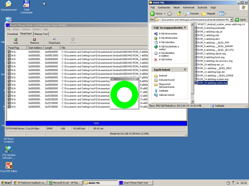

			  rasurosenpai tag SZiasztok! A 8. lépésnél elakadok. Kikapcsolom a telefont, utána csatlakoztatom USB kábelen, pittyeg ugyan a win8, de nem történik ezen kívül semmi. Mi lehet az oka?
			  426os őstag Nem, csak a bmtpool-t nem akarta kiolvasni a flashtool, a többit a mérete miatt hagytam ki, úgy gondolom azok nem akkora katasztrófa, ha nincsenek meg. Szívesen felrakom a mentést, de majd csak hétfőn, mert itthon elég sokáig tartana feltölteni. szerk: Ja, a recovery-t mondod nem az egészet. Mindjárt felrakom. Egyébként közben már kapott CWM-et, méghozzá egy általad készítettet, mert ami az xda-s tutorialban/csomagban volt valamiért nem akart felmenni.
			Másképp ment a két program.
 Ha jól emlékszem, akkor a droidtools dd-vel képezi le (legalábbis ez a gyanúm), a flashtool viszont másképp.
 A /proc/dumchar_info fájl és a scatter összevetéséből lehetnem megmondani, hogy mi az újság a méreteket illetően.Lenovo A820 (MT6589) esetén pl. a preloader a flashtool-os mentés esetén 6MB, viszont MTKDroidtools esetén csak 2MB.
			  426os őstag Csináltam egy mentést Droid Tools-al, most készül a flashtool-os. Ha jól értelmeztem az 1.hsz-t, akkor nem kell számolgatni, hanem a start adress-hez beírom a blokktábla scatter oszlopában szereplő értéket a length-hez pedig a size oszlopban lévőt. Ezzel el is kezdtem, de próbaképp az elkészült fájlokat összehasonlítgattam a droidtools-os mentéssel. Vannak amik teljesen, bitre bontosan megegyeznek, de van ami már különbözik (akár méretre is), pl: dsp_bl, pmt. Ez ugye normális dolog, és egyébként jól csináltam mindent?

			  paolinho őstag Wow! De szép ez a szöveg állomány  Ha nem gond kérdeznék párat.
 A nanda-tól nandj-ig tartalom feltehetőleg az én tabomon is így található meg, és ugyan ezeket az adatokat takarják (bootloader stb.)?
 Amikor a mentést csinálom (a jó készülékemről) elég annyit tennem, hogy a Play-ről telepítem a Terminal Emulator alkalmazást, majd betűről betűre bepötyögöm a su -tól a databk-umount-at-boot.img -ig általad beírt szöveget? Illetve meg tudom ezt csinálni Windows 7-tel összekötött PC-ről is? (Már csak a gyorsabb írogatás miatt)
 Ezt követően fut majd le a "dos-os" kép?És végül, de nem mellékesen hogyan lesz ebből 1 db img fájl, amit a LiveSuite-tal fel tudok rakni a "gyengélkedő" testvérkére?
			Nos, akkor a Android OS-t használók szakmai topicja helyen megtárgyaltak alapján nanda => Bootloader
 nandb => u-boot env
 nandc => boot (kernel)
 nandd => /system
 nande => /data
 nandf => misc
 nandg => recovery
 nandh => /cache
 nandi => /databk (umount at boot)
 nandj => (UDISK) /mnt/sdcardAkkor pedig a mentést célszerű így megtenni (vagy terminal emulator-ral vagy adb shell-en keresztül); root jog szükséges!
 su -
 dd if=/dev/block/nanda of=/sdcard/dd-backup/Bootloader.img
 dd if=/dev/block/nandb of=/sdcard/dd-backup/u-boot-env.img
 dd if=/dev/block/nandc of=/sdcard/dd-backup/boot.img
 dd if=/dev/block/nandd of=/sdcard/dd-backup/system.img
 dd if=/dev/block/nande of=/sdcard/dd-backup/data.img
 dd if=/dev/block/nandf of=/sdcard/dd-backup/misc.img
 dd if=/dev/block/nandg of=/sdcard/dd-backup/recovery.img
 dd if=/dev/block/nandh of=/sdcard/dd-backup/cache.img
 dd if=/dev/block/nanda of=/sdcard/dd-backup/databk-umount-at-boot.imgA nandj-t a a belső tárhely, annak a tartalmát csak simán fájlkezelővel mentsd.
 Én most ezt lementettem (ahogy a mellékelt képen látszik.
 Visszarakni még nem próbáltam, de elméletileg az if és of mögötti részeket kell megcserélni, pl.
 dd if=/sdcard/dd-backup/boot.img of=/dev/block/nandc
 Erre azért majd kérünk egy áment.dd : disk dump
 if : input file
 of : output fileKaptam egy másik linket is:

 93 72 1603824 nandjDe hogy ez a tiédre is érvényes-e... Pl. a recovery-t lementettem egy
 dd if=/dev/block/nandg of=/sdcard/recovery.img
 parancssal.

			  dbius veterán A partíciók méretét egyszerűbb szerintem az MTK Droiddal készített scatter fájlból kiolvasni, az mutatja a partíció kezdetét és hosszát is, nem kell számolgatni. Most épp fiam Smart 3-át próbálom rootolni, igaz xda fórum alapján indultam el, de elhasalt a módosított recovery és boot.img visszaírásánál, csak most találtam rá a Te írásaidra, átrágom magam ezeken is, hátha így már sikerül lementeni mindent és rootolni is. boot, recovery, android partíciókon kívül érdemes mást is menteni? pl. data, nvram? Vagy melyeket ajánlott még menteni buzerálás előtt?
