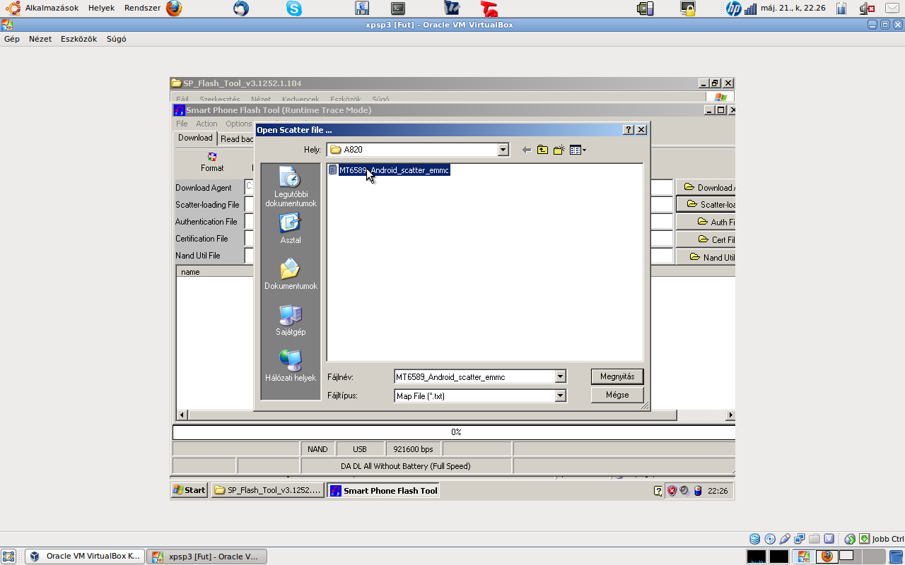

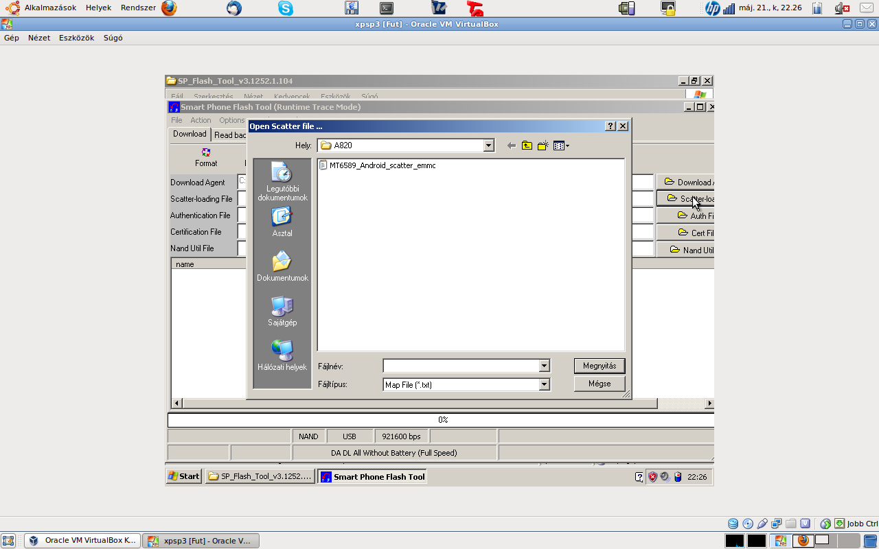

1,Indítsd el a Flashtool-t.
2, Tallózd be a scatter file-t.
