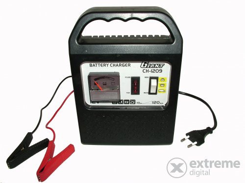

Most vettem egy elektromos csónakmotort és hozzá 100A/o as munka akkumlátort Banner olomsavas.Kérdésem az lenne hogy mivel van egy akkumlátor töltőm és ezt használhatom e a töltésére vagy vennem kell másikat hozzá.Paraméterei a töltőnek és ha használható mire figyeljek szerintem nem UI a töltési paramétere.
http://www.edigital.hu/Akkumulator-toltok/Giant-CH-1209-akkutolto-(12V9A110W)-p446666.htmlJellemzők:
Akkutöltő 12v ,9A, 230v 50/60hz, 110w
Min. 10ah - max 120ah
Ólomsav akkumulátorok töltéséhez
Normál + gyorstöltő
Fordított polaritás védelem
Túltöltés elleni védelem.Előre is köszönöm a válaszokat.
