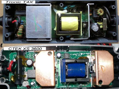

Ezek a XS3600,XS4003. Az áruk olyan 20 000Ft körül landolnak. Ezt is persze Kinában gyártják, és így okos kinai le is másolja. Ez nekünk azért jó, mert kevesebb pénzért meg tudjuk venni.
Nyilván van köztük különbség, de sokszor elektromosan semmi. A legolcsóbb másolatok olyan 5000Ft-os sávban vannak. A nevük ismeretlen, így az Aldi/Lidl páros szokta forgalmazni.
Némelyik clone még a desulfator résszel is rendelkezik. 5k zséért általába egy gagyi szabályozatlan töltőt kapsz. A másolat pedig egy kapcsolóüzemű mikroprocis darab 3-5 lépcsős töltő programmal.
A másolatok műanyag dobozosak, a félvezetők hűtője Al (eredeti Cu).
Az eredeti kemény fémdobozos. Át lehet rajta hajtani a kocsival, és semmi baja se lesz. Ezek kis különbségek számomra.
A csatolt képen jól látszik a különbség.
