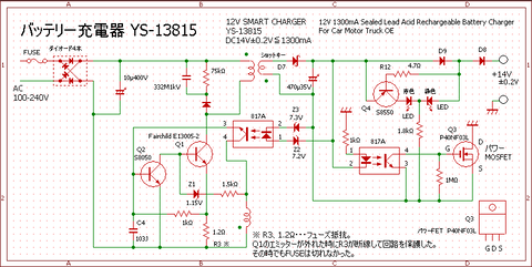

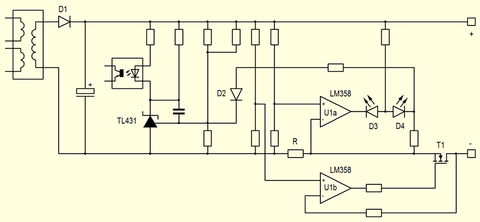

Elvileg így nézne ki a szekunderoldal, az alkatrészek értékeit nem vittem fel, mert csak a működési elv érdekes ezúttal. Meg az sem biztos, hogy mindenkinek érdekes, de talán arra rávilágít, hogy nem mindenhez szükséges processzor, régen nagyon sok minden elment anélkül is.
Ha mindent jól sikerült levenni, akkor alaphelyzetben, terhelés nélkül az R ellenálláson nem esik feszültség, az U1a komparátor kimenete magas szinten van, a dupla LED egyik színe (D3) nem világít.
D4 világít, valamint a D2-n keresztül egy kis áram folyik a TL431 kapuelektródája felé, ami a kimenőfeszültséget az optocsatolón keresztül leszabályozza mondjuk 13,8 V-ra.
Terhelés hatására az R ellenálláson eső feszültség miatt, az U1a invertáló bemenete a noninvert szintje fölé emelkedik, a kimenet alacsony szintre vált, D3 világít, a D4 kialszik vagy csökken a fénye.
Az értékek úgy vannak belőve, hogy a D2 felé ilyenkor ne folyjon áram, emiatt a kimenet 14,4 V-ig képes emelkedni, az akku lassú töltődését követve. A töltőáramot a primer kapcsolótranzisztor emitterellenállása állítja be, illetve korlátozza.
14,4 V-nál behatárol, onnan kezdve az akku egyre kevesebb áramot vesz fel. Bizonyos értéknél az R ellenálláson csökkenő feszültségesés miatt, a kimenet visszaesik 13,8 V-ra. Ha az akku árama nem csökken le (hiba, átvezetés, cellazárlat), akkor persze nem.
Az U1b komparátor a T1 FET segítségével, fordított polaritású bekötésnél megszakítja az áramkört.

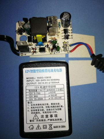

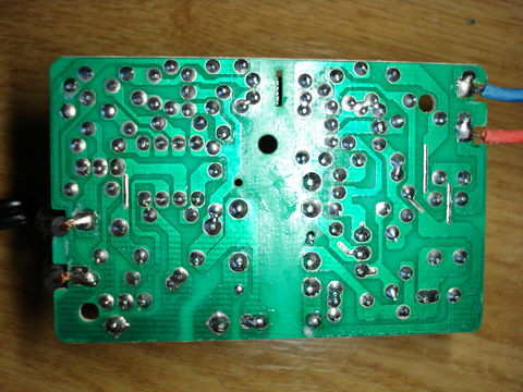

A másik fotót az Aliexpressről mentettem le, szerintem a vásárló barkácsolt rá hűtést. Csodálkoztam is, hogy milyen gány módon néz ki, de akkor ez lehet az oka. Csak az orosz szövegből nem értettem valószínűleg, hogy mit akar magyarázni a hűtéssel kapcsolatban.
A primer oldali tranzisztornak nem is árt a hűtés, főleg ha forrónak érzed, márpedig szokott is melegedni ez a fajta áramköri megoldás, ami nem olyan jó hatásfokú, mint az IC-s tápvezérlések, FET-tel.
Szekunder oldalon az LM358 IC viszont nincs nagy terhelésnek kitéve, szerintem arra felesleges a hűtés, nem is szokás. De majd figyeld meg.
Van egy módszerem erre, az egyik oldali képet tükrözöm, így össze lehet nézni a kettőt. Az alkatrészoldalt kinyomtatva rárajzoltam a huzalozást, utána felvázoltam papíron a kapcsolást. Kíváncsi is voltam a felépítésére, mert hasonlóan gondoltam én is megoldani a kétlépcsős váltást, amikor korábban gondolkodtam rajta, csak azután annyiban hagytam.
Tehát megvan papíron az egész szekunderoldal, de kézi firkálmányként nem szalonképes, majd átviszem rajzprogramba, ha lesz rá több idő.

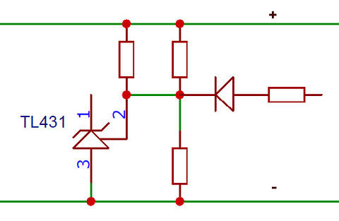

Mindenesetre ezt már a TL431 söntstabilizátorral oldották meg, ami maximális pontosságot tesz lehetővé (ugyanezt alkalmazzák a PC-tápoktól kezdve, rengeteg stabil tápegységben, dugasztápban is).
Úgyhogy most csak egy részletet emelnék ki, a TL431 ellenállásosztói határozzák meg a kimeneti feszültség értékét:
A felső tag két párhuzamos ellenállásból van összerakva, mert így tudták a kívánt értéket pontosan beállítani. Tehát a feszültség módosítása az osztó alkatrészeinek cseréjével lehetséges.
A diódán keresztül pedig beavatkozik a szabályzásba a műveleti erősítő, amikor a végén lejjebb viszi a feszültséget.
A dupla műveleti erősítő másik fele a kimenetnél lévő kapcsoló FET segítségével a negatív ágat megszakítva a fordított polaritás elleni védelmet valósítja meg.

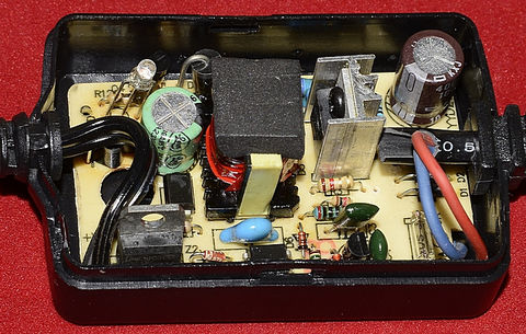

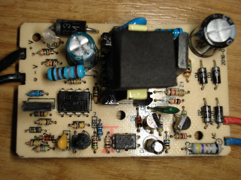

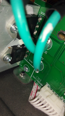

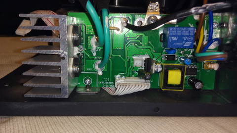

Viszont ha már szét volt szedve lőttem pár képet a YASO beléről.
A kispórolt bordákat pótoljam szerintetek?

Valamint szétkaptam a töltőt, és írtam, hogy ugye hiányzik 2db borda + a trafó és trógerül van benne.
Ezeket, pótoljam kijavítsam, ha már cserélem a betáp kábelt.Valamint arra lenen lehetőség, hogy a töltő az evileg 14.4V(ami 14.55 fölött van valahol) már korábban pl 14-14.2V nál visszább vegye a feszt? Valami alkatrész cseréjével ez beállítható lenne?
A kimentél van egy trimer ha jól sejtem? Vagy mi az a téglatest alkatrész amin van egy furat? -

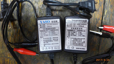

Teszteltem a YASO töltőt, és azt tűnt fel, hogy az aksiból nagyon halk fröcsögő bugyborékoló hangok jönnek.
Új (2hetes) AGM Varta motorkerékpár akku, 11Ah-s.Ez természetes? Autó akkunál 4éves Bosch 45Ah ezt nem tapasztaltam ugyanezzel a töltővel.
14.5V körül csippant egy párat ami után rámértem de még továbbra is ugyanekkora feszültséggel töltött.
Mikor veszi vissza a feszültséget? -

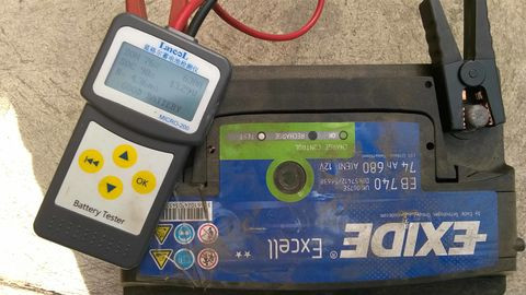

Hát az akkuban 12.2V volt amikor kezdtem a töltést, szóval nálam a kezdeti 3.8, 3.0A-s rész csak 2A ill 1A utána szépen a fesz felment 14.1-re majd az áram visszaesett 0.8A-re mint az ábra is mutatja de tuti van valami baja...
A kontaktok jók voltak megtisztítottam a sarukat.

Tegnap nézegettem ezeket a Yaso töltőket, épp akartam is írni róla.
Úgy látom, legalább két változata van. Az alábbi rajzból is kiderül, hogy az YS-13815 csak egy konkrét végértékig tölthet, amit a 7,2 + 7,3 + az optodiódán eső feszültség, mínusz a D8 és D9 diódán eső feszültség határoz meg. A Q3 FET fordított polaritás esetén megszakítja az áramkört, innen mondjuk hiányzik egy ellenállás, ami a kapuelektródát a pozitív felé húzza / osztja. Q4 a LED-eket kapcsolja, áramtól függően:
Tehát ez szerepel itt:
Van viszont egy másik változat is, ami 14,4 V-ig tölt, majd visszaejt 13,8 V tartófeszültségre. Csak sejteni lehet a hiányos információk alapján, hogy talán ez az:
Úgy látom, ha az Aliexpressről rendel valaki, akkor nem tudhatja, hogy melyik változatot kapja, lényegtelen a feltett fotó, a vásárlók többfélét mutatnak a saját képeiken. Vagy az árától is függhet.
Van ilyen is, ki tudja, mi van benne, de az is lehet, hogy épp ez a kétlépcsős, csak más jelzéssel:
Vagy, amit a másik fórumozó linkelt, ha jól látom, ott garantálják a leírásban is, hogy a kétlépcsős fajta.
Bár nekem fix 13,8 V-ra töltés is megfelel, úgy is tökéletesen indít. Még mindig jobb, mintha 14,4 V-ra tölt és azon is tart sokáig.

Kettővel feljebb a baloldali Yaso-t ajánlom neked. Legolcsóbb, legkevesebbet fogyasztó (talán).

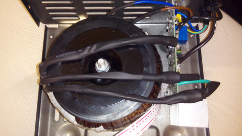

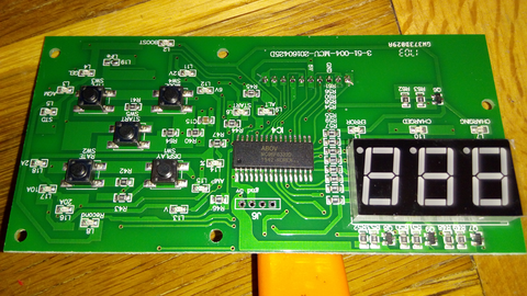

Global CH611
Egy pici magyarázkodással kezdeném, hogy lássátok mennyire nem fekete-fehér a világ. Nagy nehezen rászántam magam a megvételére, mert akciós volt, és mert „csiga8” mintájára megveszem, és ha nem kell megy a háztól. A valóságban nagy, és nehéz. A hazafelé vezető úton már arra gondoltam, hogy eladom. Nehéz, analóg. Tévedtem. A súlya, a mérete az egyértelmű. Akkor lássuk a részleteket.
A feszültségmérője pontos, és 100%-ban a specifikációt hozza. 13,6V-ra kapcsol vissza amikor végez. Nem vártam ki hosszú napokat, így nem tudom mit fog később csinálni, de ennél az osztálynál nem szempont. Két részből áll a szerkezet elektromos felépítése. Egy nagyon pici kapcsolóüzemű készenléti táp az intelligenciának, és egy nagyáramú rész az akksinak. A töltő primer részét relé kapcsolja amit szépen kikapcsol ha végzett. Erről jut eszembe, hogy akkor simán maradhat több napon át bekapcsolva. A ventilátora digitális. Melege van megy, ha lehűl akkor megáll. A „Recond”-ot, és az indítást nem próbáltam (majd ti). A fekete doboz anyaga vas, és elérkeztünk ahhoz a részhez miért is nehéz a szerkezet. Nem, nem a lemez miatt nehéz.

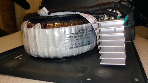

Van benne egy 500VA-es toroid trafó. Itt szögezném le hogy a toroid ára jóval túlmutat a vételáron.
Aki még nem találkozott ilyen trafóval az majd megtapasztalja amikor a főáramkör bekapcsol, és lenyomja a gyenge automatát. Ez nem hiba! Ez a toroid tulajdonsága.
Még itt sem ugrott be, hogy mi is lehet az aktív eleme a töltőnek, bár gyanúsan pici hűtőborda segíthetett volna. A hűtőbordán hőérzékelő. Az áram ellenőrzése egy picit összezavart, de majd meglátjuk miért. A töltő főáramköre 50Hz-es, és digitális. Bingóóóó! Ez egy félhidas tirisztoros töltő a klasszikus orosz kiépítésben egy szigeteletlen hűtőbordán. Ez itt most nem negatív megjegyzés esetleg akinek kinai lenne a leírás. Szóval itt már tudtam, hogy lesz egy meccsem az asszonnyal, mert megtartom.
A tirisztor 800V/55A. Így már értem az előlapi adatokat. A tirisztor miatt bizony 100x jobb lett volna egy retró mutatós műszer. A mai LCD-s műszerek nem a valóságot mutatják.
A töltő kivitele kinai. Tehát a nagyon igényesek tartózkodjanak tőle.
Sajnos én keveslem a trafó 12V-os szekunder feszültségét.
4db párhuzamos tekercs biztosítja a kis belső ellenállást.
Ezek után a „Recond” funkció nem érdekelt. Nekem elég az hogy tirisztor van benne.
A 20A-s részt ellenőriztem. Követi a görbét, de szerintem kizárt, hogy a 2A-s is kövesse. Azt nem ellenőriztem.
A lépcsők rendre 20/15/10/7A. Sajnos a gagyi próba akksim néhány másodpercig volt csak a 20A-s lépcsőn. Viszont a kijelző jelezte. A 10A-s lépcsőn volt sokáig az én akksimmal. Ott a CC üzemmód rendbe volt, pontos volt.
Nem teljes volt a teszt, de én mégis azt mondanám, hogy ajánlott kategória az akciós árral. Azt pedig nézzétek el nekem, hogy egy kicsit elfogult vagyok a retro tirisztoros technikával szemben.
Jöjjenek a képek. -
