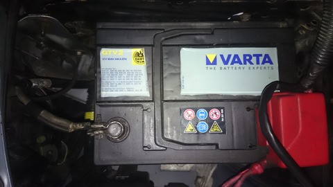

Predator2
Nézzétek el ha butaságot írok, elég zöldfülű vagyok a témában.
Azzal, hogy leírom/megmutatom milyen akku van a kocsiban, csak a kategóriát határozzátok meg vele, nem kell új akku/más márka esetén új töltőt is vennem hozzá?Ilyen:
Sajnos pont most jártam pórul vele, mert reggel nem indult. Apám noname töltőjével töltöttük. -
Predator2
Helló
Kernel mester
Személyautóhoz keresek (Renault Clio Mk2 2004-es 1.5dci 82HP) akku töltőt.
Megbízható, magára illetve a kocsira nézve is. Best buy vételt keresek.Köszönöm a választ előre is.
