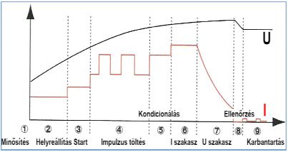

mivel nagyon pörgeti a villanyórát Kizárt! Keveset eszik.
0,6 Ampert vesz fel ha Maxon tolja az az 5 Ampert! Ha feltölti és a 7 es ledre vált, a töltő jéghideg lesz! Nekem a voltcraft fogyasztásmérőm épp mutatott valamit. Szinte semmit nem fogyaszt a 7 es lépésnél!
De megnézem neked pontosan hány wattot és ampert fog mutatni a 7 ik lépésbél. [link] Ilyenem van.
De itt egy vidi 2:33 nál ahogy át vált a 7 es ledre semmit nem eszik! [link] Láthatod 1,3Watt 0,1Amper.

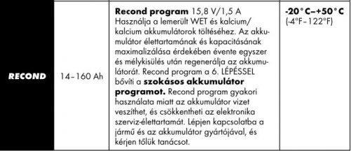

(#2165) AcCEsS Mehet rá a Recond! De előtte kösd le az akkusarukat, mert a Recond 15,8V ot ver oda neki! Sima töltésnél nem kell lekötni, maradhat rajta a saru.
És igen rajta hagyhatod akár hetekig is!Ezért jó ez a töltő mert felügyelet nélkül is rajta lehet.

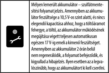

Egyetlen gond van az pedig a 5,56V. Ha szerencséd van menni fog, de azért ideírom nálam mit csinált.
Az én darabom hasonló feszültséget mutatott, és 100% szulfátos volt, mert semmilyen töltőre nem reagált. Az egy fél éve félrerakott akksi volt.
Olyan magas volt a belső ellenállása, hogy hónapokig játszhattam volna vele. Még a tirisztoros töltő is mindent mutatott. Valószinűleg elindult volt, de iszonyat hosszú idő alatt. A leírt trükkök valamelyikével elindul az automata töltőd is.
Fontos! Nem a töltő a rossz! -

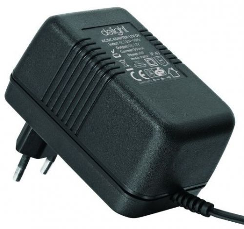

Itt jön ki a bolondbiztos automata töltő hátránya (akár egy régi orosz töltőhöz képest), de ezzel nem fikázni akarok, hiszen természetes az emberek igénye (akik nem szakemberek) ilyen automata megoldásokra.
Rá kell tölteni valamilyen butább töltővel, vagy szükségmegoldásként egy trafós dugasztáppal is meg lehet emelni a feszültséget.
Ha esetleg akad a lomtárban egy DC 12V / 500mA-es dugasztáp (nem AC), de azért mutatom a képet, hogy nem a kisméretű, könnyű elektronikus tápról beszélek, ami stabilizált feszültséget ad le és nem nagyon szereti az ilyen fajta terhelést, hanem a nagy darab, súlyosabb, vasmagos trafót tartalmazó példányról:
Ezzel lehet autóakkut is tölteni, mert olyan nagy a belsőellenállása, ami miatt lényegében instabil a kimenete, bírja a leterhelt állapotot is. Csak egyenirányító és pufferkondenzátor szokott benne lenni, zárlat elleni védelemként pedig a trafó tekercsén van egy hőbiztosíték.
Jellemzője, hogy terhelés nélkül 16-17 V-ra is felszalad, de ez nem gond, mert terhelve leesik, egy autóakkut képtelen túltölteni, mert ahhoz túl gyenge. Fenntartó töltéshez nekem bevált, de túlmerült akkut is képes lassan felhúzni.

Inkább úgy mondanám, hogy több töltést, mivel a gyorstöltés az áram növelését jelenti. Minél nagyobb az áram, annál gyorsabban töltődik.
Ennél a töltőnél úgy írja, hogy a max. áram 4 A, tehát ez elvileg 6. szakasz.
A különbség csak annyi, hogy hópihe módban az U feszültséggörbét 14,4 V helyett 14,7 V-ig engedi felmenni a töltő. Ehhez pedig több töltést, illetve energiát kell bevinni az akkuba, ami időben tovább tart. De nem gyorsabban (vagyis nem nagyobb árammal).

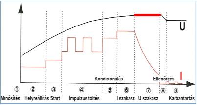

Csak szerintem van egy kis rajzolási hiba, amit piros vonallal javítottam:
Tehát a 6. szakaszban még az áramot stabilizálja a töltő 4 A értékre (CC szakasz, constant current).
Amikor eléri a végfeszültséget, azt már nem engedi feljebb menni az elektronika (CV szakasz, constant voltage, tehát ez egy nagyon vízszintes vonal), az akku által felvett áram pedig esni kezd, ahogy egyre jobban telítődik.

Ha jól látom, ennél a hópihe üzemmód emelt feszültségű töltést jelent (14,7 V) a normál töltéssel szemben (14,4V).
Hidegben bármelyik üzemmódot választod, a végfeszültséget eléri valamennyi óra múlva, ezután csökkentett tartófeszültségre kapcsol. Ennek értéke nem derül ki:
13,8 V a szokásos értéke, tehát ezt nem tudjuk, hogy azt is növeli a "hópihe", esetleg méréssel megtudhatod.
Ha valamivel több, az sem nagy probléma, ettől nem lesz baja az akkunak, még melegben sem. Másrészt viszont, ha több napra úgy akarod hagyni, akkor felesleges még a hópihe mód is. Tartófeszültségnek 13,8 V is megfelel, azzal is nagyon jól be fog pöccenni az autó szerintem.
Ezzel nem azt mondom, hogy teljesen céltalanul tették bele, de kicsit talán más az az eset, amikor éjszaka tölti valaki "hópihében", hogy reggelre jól tele legyen energiával az áramforrás.
Több napos pihentetésnél elegendő a 13,8 V is. Van egy házi készítésű csepptöltőm, az még ennyire sem bírja felnyomni, párszáz mA árammal, mégis pöccen utána (benzines és garázs).

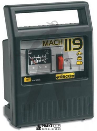

Bocs, ha nem voltam egyértelmű, ilyenem van, anno Deca Matic 119 néven vettem:
Ebben nemhogy LED, még NYÁK lap sincs, szedtem már szét, szerintem másról beszélünk.

Valami nem ok a szövegedben. A Matic automata, és LED a kijelzője. Szerintem nem lehet rossz. Az ampermérő nálam, és a Deca-nál Deprez. nem pontos a leírásod. A LED-es változat jó lehet. Meg kell mérni.
A 72Ah-ás akksidhoz felejtsd el a 2A-os vagy akár 3,8A-os töltőt. Sokkal jobban jársz ha megtartod a LED-es változatú töltőt, és később egy jó akksit veszel. -
