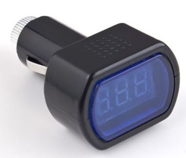

Anti tényleg agyalós. Például hosszú ideig járt úgy, hogy digitális hőmérőt fixen beépítve az autó motorterébe az akkunál, folyamatosan mérte és naplózta az adatokat. Mint mesélte, az ember azt gondolná, hogy síelésre tartva Ausztriába a hosszú út alatt az akkumulátor biztosan teljesen feltöltődik. És nem, mert annyira nem melegszik fel az akku, hogy felvegye a töltést a teljes töltöttségig. Pedig ma már minden gyártó jól becsomagolja, vagy védett helyre illeszti az akkut, ez az ő kocsijában is így van. -

Lehet kapni egyébként ilyen feszültségmérőt, is bár nem tudom, mennyire pontos, de majd kipróbálom.
A mostani szivargyújtós töltőm vezetékére gondoltam rátenni, megfúrva, bekötve:
