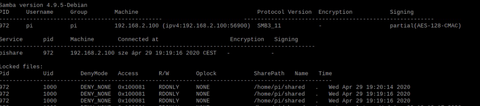

Routeren ki van kapcsolva az ipv6, hogy lehet a samba-nál nem értem. Mac cím alapján adok a pi-nek IP-t, ez már az elejétől fogva így volt beállítva, hogy menjen a port forward is. Azt még nem próbáltam, hogy ip-vel adom a pi-t hozzá a windows-hoz, eddig a pi neve alapján adtam hozzá. Kipróbálom ip-vel is köszi.
Gyorsan ránézve a samba status-ra lehet ez az IP hozzáadás a megoldás. Most nem ír hülyeséget mint előtte, ipv4-el írja a windows gépet amire csatlakoztattam, előtte meg butaság volt ott, illetve a deny_all helyett deny_none van.
Tegyük fel ez volt a baj (1 nap múlva kiderül), mi a különbség ha IP címmel csatlakozok rá és nem \\raspberrypi\ előtaggal ahogy a tutorialok is írják?
HDD-n van a rendszer, emiatt nem tud elaludni. A verziót a "protocol" alatt kell keresni? Mert akkor erre semmit se találtam a konfig fájlban. Nem tudom ilyenkor mit használ.
smbstatus parancs ezt dobta: SMB3_11
Itt az utolsó sorban a deny_all nem tudom gond-e, mivel hogy hozzáférésem mindenre van amíg be nem lassul. Ez esetleg utal valamire a kérdéssel kapcsolatban? -
