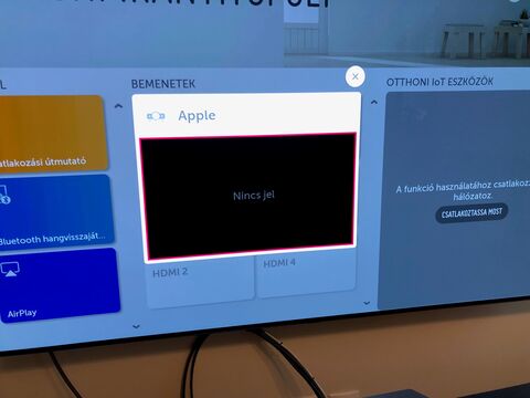

junior19
Közvetlenül az Apple készüléket a HDMI bemenetre sincs jel?
Mert ha nincs, akkor tönkrement a HDMI bemenet. Akkor esetleg másik bemenet, de mindenképpen jelezném a szerviz felé.
HDMI kijelzésekre pedig nem kell logikát keresni. Ha csatlakoztatsz egy olyan készüléket, ami nem ad ki jelet a HDMI-in, a csatlakoztatást akkor is jelzi a megjelenítő. Csak kép nem lesz. -
TG-MV
Sziasztok, egy kis segítségre lenne szükségem!
Van egy LG OLED 65C9PLA tv-m, aminél a következő problémát tapasztaltam: HDMI bemeneten a forrást felismeri, de nincs jel. A bemenetre egy HDMI 4K extenderen keresztül csatlakozik egy videó kamera rögzítő ( DVR ), aminek a képét szeretném megjeleníteni a TV-n. Közvetlen HDMI kábel nem megoldható a vezeték hosszúsága miatt. Ez a tv beüzemelésekor működött, mert a régi tv csatlakozóit az újhoz csatlakoztattam. Felismerte és ment. De az egy full hd extender volt, amit kicseréltem 4K -sra. A csere után már nem volt jel - régivel sem. Kipróbáltam az extender-t 2 másik készüléken és működik. Sőt extender-t is cseréltem egy másik gyártóéra és az én TV-men az sem ment, de másikon igen. Próbáltam másik eszközt csatlakoztatni az extender-hez pl. egy apple tv 4k-t, aminél a TV felismeri, hogy egy apple tv lett csatlakoztatva, de jel nincs. Ami fura, mert vagy van jel vagy nincs, de akkor meg hogyan ismeri fel az eszközt? Új HDMI 2.0 kábeleket is próbáltam. Próbálkoztunk beállítások alaphelyzetbe állításával 2x is, minden csatlakozót kihúztunk, újraindítottunk, de semmi. Az LG support javaslatára a HDMI deep color beállítást is próbáltam ki és be kapcsolni, de egyenlőre semmi nem oldotta meg a problémát. Végső próbálkozás pedig a HDMI eszköz beállítás volt, ahol PC, egyéb eszköz stb. beállításokat is változtattam. Úgy olvastam a neten, hogy HDMI felismerési probléma elég gyakori eset, de konkrét megoldást nem találtam rá. Van esetleg valakinek ötlete vagy megoldása a problémára? Nem tudom, hogy a HDMI beállításokat hogyan lehet egyébként szerviz vagy más reset-tel újraindítani.
Segítségeteket, ötleteket előre is köszönöm!
