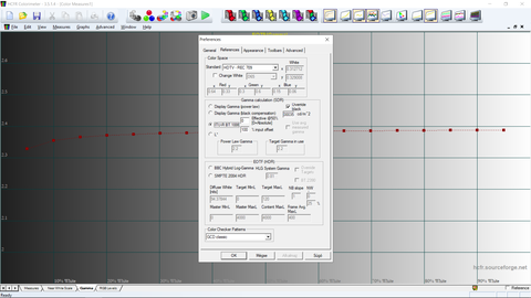

A Bt.1886 és 2,4-es gamma különbözne kijelentésnél megint félre értettük egymást.
Elméletileg a két gamma Oled esetén megegyezik, 2.4 az értéke ilyenkor minden értéken a gammának. Erről nem teszek be képet, mert ezt úgyis tudod.
Elméletileg nem lehetne különbség a kettő között, erre még régen Jánossal te hívtad fel a figyelmemet, mert 0 fekete értéknél a Bt.1886 megegyezik a 2,4-el.A trükk kalibráláskor következik.
Bt.1886 van kiválasztva célnak. A feketét nem kellene mérni, mert az úgyis mindig 0 olednél. Most akkor a 2,4-es vonalon kellene folyamatosan haladni a célértékeknek.
S jön a trükk. A kijelzőn a fekete szint helyesen van beállítva. De a programnak azt mondom, hogy a fekete értéke 0.00035 nits. Ilyenkor már ez a világosabb célértékű gamma menet lesz a cél, amit a képen a piros szaggatott vonal mutat, ezt kell majd kalibráláskor közelíteni. Ezért lesz világosabb a sötét részlet.
A fekete szint helyes marad, méréskor a feketét nem mérjük, az úgyis mindig 0, a program szerint a kontraszt értéke nem végtelen, mert meg van adva egy kis fekete szint érték, de mi tudjuk, hogy a valóságban végtelen maradt.
A képnek így világosabbnak kell lennie a sötét részleteknél, mintha a 2.4-es gammát használnák.
Én így értettem azt, hogy kalibrálással meg lehet csinálni, hogy a BT.1886 világosabb legyen Oled esetén, mint a 2.4-es gamma. -

Az expert dark 2.4-es gammaval: (na jo a szurkeskala olyan amilyen)![;]](//cdn.rios.hu/dl/s/v1.gif)
CMS
avg 0.9 vs 0.7WB
avg 1.3 vs 0.3Idokozben a 2021-es Calman RC fazisba lepett. Arra gondoltam hogy mi lenne ha a final-el zuznek majd egy ujabb kort.
