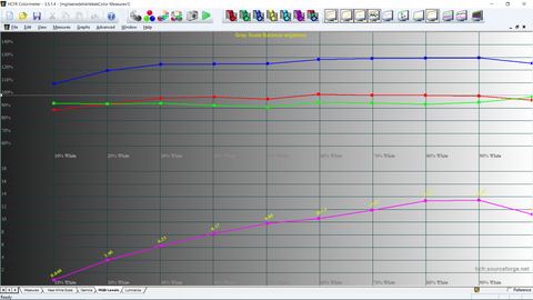

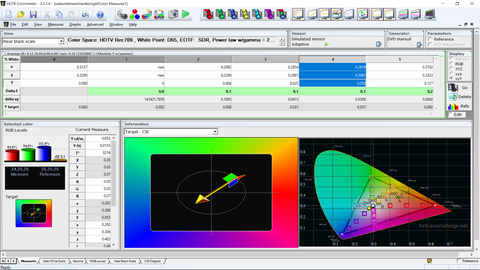

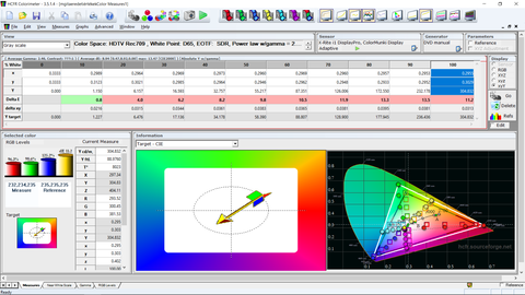

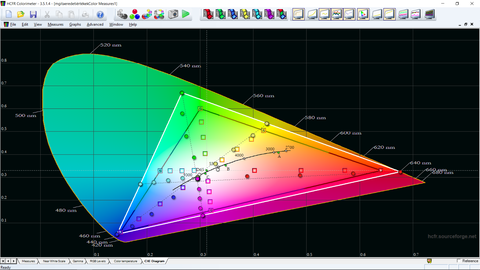

Én a Calman-t nem nagyon szerettem használni, így ha tévednék az értelmezésben, akkor majd javítson ki valaki, aki Calman-t használ. Nem megyek végig minden ábrán, csak az elsőn, utána úgyis tudod, mi lenne a jó eredmény, mit kellene látni.
Az első ábra egy 10 pontos szürkeskála mérés eredményét mutatja, 10%-ként. Fenn az AVG a 10 mért érték dE átlaga, a max pedig a legnagyobb dE érték. A dE egy arányszám, azt mutatja meg, a mért érték mennyire van a szabvány értékéhez. Értelemszerűen ez minél kisebb a dE érték, annál pontosabb az eredmény. Láthatod azt is, hogy a 100%-nál, tehát a fehérnél a legnagyobb a zöld értéke, s legkevesebb a piros, itt nyílt szét leginkább az olló, itt a legnagyobb a dE értéke. A Color Temperature a színhőmérsékletet jelenti, a kék majdnem 100%-os, tehát a kék az jó lenne nagyjából, de a piros kevés végig, ezért magasabb a színhőmérséklet értéke.
Jobbra mellette a luminancia menetet, tehát a fénykibocsájtás mértékét látjuk. Az előző ábrán is látható volt, hogy a zöld egyre több, mint kellene, ezért a luminancia ábrán is a mért érték a szabvány felé kerül kissé, minden mért értéken több fényt bocsájt ki a készülék, mint kellene, tehát fényesebb a kép. Ezt támasztja alá, a gamma 2,33-as mért átlagérték, a cél 2,4 volt. Minél kisebb a gamma értéke, annál több fényt bocsájt ki a készülék. Sajnos gamma menetet nem látunk a táblázatok között, egy átlag gamma eredmény pedig nem sok mindent árul el.
Az alsó két ábra közül a baloldali a 3 elsődleges szín, a 3 másodlagos szín és a fehér dE arányszámát mutatja. Értelemszerűen itt is a kis érték a jó. A jobb oldali kép a színteret ábrázolja, a négyzetek a szabvány által rögzített pontokat mutatják, a pontok vagy gömbök pedig a mért értékeket. Középen van a fehér, illetve minden szürke értéknek ide kellene esni, s ahogy távolodunk a középponttól, úgy lesznek a színek egyre telítettebbek. Az is látható az ábrán, hogy ahol a mért kör pont a négyzeten túl van a fehérhez képest, az a szín telítettebb, mint kellene. A zöld pedig nemcsak telítettebb mint kellene, hanem az árnyalata is a cián felé hajlik.
A leírás szerint szerintem minden ábrát lehet értelmezni, ha valami nem tiszta, kérdezz nyugodtan. -

Akkor ahogyan ígértem, az én B7-es készülékem a te beállított értékeiddel. Nagyon pontos képet, ne várj ettől, de a lényeg látható lesz.
Kezdem azzal, hogy többen reagáltak rá, hogy nagyon túltolt beállításokat használsz, a védelmedben el kell mondani, hogy szinte lényegesen nem is változtattál a gyári beállításokon, sőt volt, ahol jó irányba mozdultál, de még mindig keveset, ott többet kellet volna.
Az Oledfény gyárilag nekem 90, ezt felemelted 100-ra, ez nem lényeges változtatás, már a gyári magas érték.
Kontraszt 95, ha jól emlékszem nekem is annyi volt, talán 90, már nem emlékszem.
Fényerő: 50 gyárilag ennyi, nem nyúltál hozzá. De írtad, hogy világos a helyiség. Nálam ahogyan írtam korában a redőnyök leengedve, de nem teljes sötétségben, a falak is láthatóak. Így nálam már a fekete vágási mintán a 20 oszlop felett láthatóak az oszlopok, így viszont fekete vágás történik, a Fényerőn emelni kellene.
Élesség: 30 nálam 25 a gyári érték, nem sokat emeltél, de már a gyári érték is magas. Mérés közben a minták jelölésénél folyamatosan láttam a számok körül egy kontúrt, hosszú távon fárasztja a szemet.
Színhőmérséklet: W25 Ez nálam gyárilag C20, ezt jó irányba vitted el, de még mindig nem eléggé. Erről volt már szó, hogy a W irányába teljesen el kell tolni a csúszkát, akkor közelít a D65 szabvány értékhez.
Színskála: Széles ez gyárilag ilyen, nem változtattál rajta. Azt hiszem a Szakértói Világosban is ez szokott helytelenül megadva lenni, mert világos környezetben fakóbbnak látjuk a képet, így a színek túlszaturáltságával kompenzálják ezt, majd meglátjuk, hogy helytelenül.
10%-ként mértem, nem volt értelme többet, a lényeg látszik. A fehérben sok a kék, már 90%-os értéknél eléri a maximumot, így onnantól már nincs változás. A 100%-os fehérnél a Triplet értékeket lehet látni, a referencia érték 235. A mértnél látható, hogy a kék több, a piros és zöld pedig kevés, nem érik el a 235-őt. A kék közepén a nyílnál is látható, hogy a középponthoz képest kevés a piros és a zöld, sok a kék. A piros értékek a dE értékek, ami egy arányszám, mennyire közelíti meg a szabvány értéket az adott pont.
Ez az ábra is azt mutatja, hogy a kék már nagyon, a zöld közelében van egy szaggatott vonal, mindhárom színnek ott kellene futni.
A piros szaggatott mutatja a szabvány 2,4-es értéket. A sárga a gamma, színenként is megjelenítettem, mert a mérés 2,46-os átlagos gamma értéke, illetve ha csak a sárgát nézzük, akkor nem lenne egy nagyon rossz gamma menet. Szét bontva színekre már nem ilyen jó a helyzet, mindhárom színnek a 2,4-es vonal környékén kellene haladnia.
Az eleje is a cél felett van, ami azt jelenti, hogy sötétebb a kép, mint kellene. Ez a Fényerő emelésével valószínűleg korrigálva is lenne.
A három szín együttfutása nem rossz, de látható, hogy a kék nagyon sok minden értéken. Ez egy 8000K színhőmérsékleti értéket ad, a D65 helyett.
Eddig olyan értékeket láttunk, ami nem kirívóan rossznak mondható lenne, a 8000K sem sokkal több, mint a szabvány D65 értéke.
S jöjjön akkor a fekete leves, mit okoznak ezek a "kis" eltérések.
A sötét vonalú háromszög a szabvány színtér, a fehér a mért. Ez azért ilyen nagy, mert a Széles színskála van megadva, ilyenkor bármilyen színterű anyagot játszunk le, a megjelenítő ebbe a színtérbe rakja bele. Ennyire lesz pontos a színmegjelenítés, mint a képen látható.
A háromszög belsejében a négyzetek a színek 0, 25, 50, 75, 100 telítettségi pontjainak a koordinátáit mutatja, a háromszög belsejéből kifelé haladva nőnek a telítettségi pontok, a csúcsok a 100%-os telítettségi pontot jelzik. Ahol a négyzetek keresztezik a háromszög belsejét, az a D65-ös színhőmérsékleti pont, ahol pedig a pontok, azok a mért értékek. Ez a "kis" színhőmérsékleti eltérés azt mutatja, hogy minden színárnyalat a kék felé mozdul, sok a kék minden színben, a színskála növelésével pedig még a színátmenetek is sérülnek.
Ezt a képmódot egyébként jól beállítani nem lehet.
Ez alapján én beállítanám a fekete vágás szintjét, a Színskálát automatikusra raknám, s a színhőmérsékletet még tovább mozdítanám a W irányába. -
