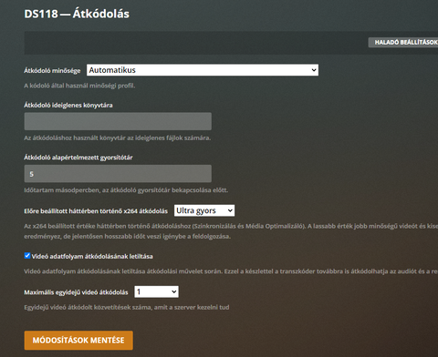

De kliensnel van vagy a server nel ?pontossan hol kell 1 helyen vagy több helyen ? Keverem mar .Egy kepet tudsz betenni?
Lenyeg ,ne konvertaljon .Ezt kiakarom rendessen kapcsolni.
De nekem ugy gondolom kivan kapcsolva a Kliens oldalon ,de megis megjelenik neha hogy nem birja a server .Vagy wifi lassu az olyan esetben ? -

Egyrészt audióra vonatkozik, mindenképp átkódolja ha a kliens nem képes megszólaltatni, másrészt a DS118 kevés a transzkódoláshoz. Nem erőltetném olyan eszközök használatát ahol átkódolásra van szükség. Kodi, MrMC, Infuse biztosan nem használja, Plex app meg OS-től függ, van ahol kikapcsolható, van ahol mindenképp használni fogja és ebből (is) eredhet a sok pufferelés.
djpundro
Videó adatfolyam átkódolásának letiltása
ezt az opciot hol alitod be ? Nalam csak probara pc en par filmnel kiirja hogy atkodolast nem birja a szerver(DS118 Synologi ) .Nalam ugy tudom kivanegy helyen kapcsolva ,de van meg esetleg valahol valami meg?Ehhez az opciohoz kell Plex Pass ?Pass nelkül nem lehet esetleg kikapcsolni?Lenti kepnel van egy a serveren kikapcsolas ,de irja attol meg kodol ,ezt nem ertem .

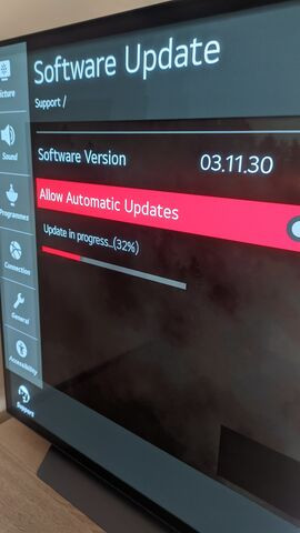

Igen, lattam en is, azert ez szegyen, hogy 9 honappal a megjelenes utan hasznalhato a TV (es ki tudja mennyi bug van meg).
A mentett firmware-rol: vigyazz, mert regebbi modelleknel v5-os firmware-rel kiszedtek a downgrade lehetoseget!Ts-rol: csak probakeppen hasznaltam Oppohoz (DV konverziot csak ts/m2ts/mp4/iso/bdmv-bol tud).
Archttila
Szerintem innen ezen már csak rontani lehet
Jó mélyen el is ástam a kertvégében egy pendriveon ezt a firmware-t.

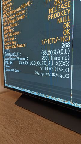

Talán pont itt ebben a topikban lenne az ilyeneknek a helye, s akkor a többiben sem kellene a keresőt használni.
Gondolok itt a szervizmenübe lépésre is.
Csak egy tipp a részemről, ha már van ilyen topik. -

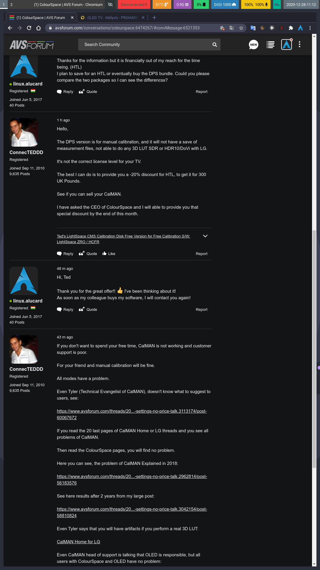

Ted privátban kampányol a ColourSpace mellett, hozzáteszem joggal.
Nézzétek meg a 3D-s cube-okat (is)
Ettől függetlenül még a kedvezmények ellenére sem tudok/akarok kifizetni ennyit pénzt ezért az amúgy remek szoftverért. (HTS license -20%)
ps
Angolomon nem röhögni
Gyakorlatilag egy fasza software ára+colori egy belépő OLED TV árával vetekszik.

Úgy néz ki tényleg jól sikerült ez az fw [link]
Szerintem én sem várok tovább, ezzel a verzióval fogom kalibrálni a TV-t. Már csak az a kérdés történt-e változás az iTGP-t illetően, mert legutóbb amikor AVS-en jártam akkor emlékszem, hogy komoly gondok voltak a Calman/TV belső pattern párossal. ConnecTED erősen bírálta emiatt a Calman-t... mondjuk ő mikor nem
