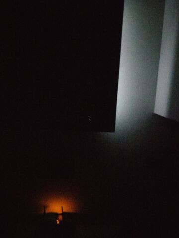

A 65oled754 tudjatok volt multkor (amiert nagyon berezeltem) egy vilagitos feher pötty .Alitolag beragadt Pixel .Majd amikor megcsinaltam a nagy Pixelfrissitöt eltünt .
Na szoval mivel szervizbe jeleztem ,azt a valaszt kaptam hogy a nagy Pixelfrissitöt jo megcsinalni egyszer 1 Honapban ,havonta igen .Erdekes pedig mashol halottam nem szabad mert elkopnak a szinek?!
Hat a szervizes azt mondta semmi baja nem lesz ez jot tesz neki . -

Gondolom itt a helye az oled tv nek ,azert ide is beirom .Esetleg a jo szakik szolhatnanak egy par valasszal ,nagyon megörülnek .Köszönöm
Ez törtent tegnap az Oled 754 tevemmel .
Egy feher pötty ,gondolom ez több pixelböl is al ,mert eleg szep pötty es egy pixelt kissebnek gondolok .Alenyeg csinaltam egy nagy tisztitast (Pixel Refresher es eddig 10 honap alatt ez a masodik nagytisztitas -60Perc) ,majd most eltünt .Most ez micsoda ?Visszajön megint ?Masnal volt ilyen?
Nagyon megijedtem ,mert zavaro volt (felesegem meg beszolt " a tevet 4 evre vetted" ) -

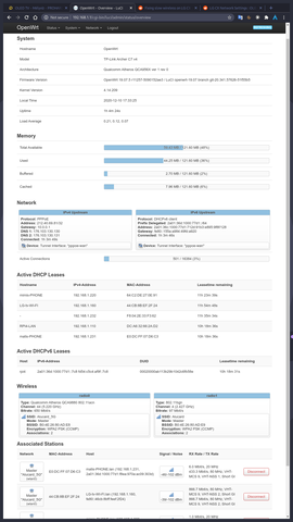

Olyat láttatok már, hogy csak! a TV Appok-ban zuhan be a Wi-Fi sebessége? Valahogy így: [link]
Hiába a Gigabit (866/mbits) meg a Software Offload, pufferel minden (Netfliy, YouTube etc.) Mindkét sávon (2,4GHz/5GHz)Tegnap óta őrjít ezzel, előtte nem volt gond.
OpenWRT aszongyahogy: 866.7 Mbit/s, 80 MHz, VHT-MCS 9, VHT-NSS 2, Short GI az átvitel amikor odalépek TV-n a gázra, de valahogy mégis összefossa magát..

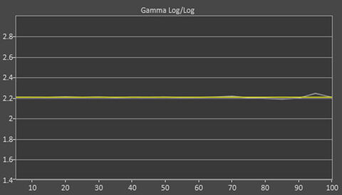

A pixeltv.it-nél így néz ki az OLED754 gammája:
- natív:
